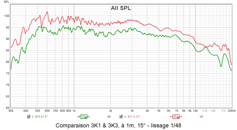

Après l'essai de l'Onken 255 sur le 2K2, j'ai réfléchi sur le design d'un nouveau pavillon "large bande bas-médium / médium" avec l'objectif
d'une plage d'utilisation, avec ce moteur, d'environ 300 Hz - 4 kHz.
Pour les 300 Hz du bas j envisage une fréquence de coupure du pavillon de 200 Hz.
Je fais aussi le choix de rester dans le style du Klangfilm Eurodyn:  4 pétales, tractrix ou proche, avec une hauteur de bouche aussi réduite que possible.
La solution d'écrasement du pavillon, comme pour le 3K2, ne me séduit pas totalement: cela risque d'aboutir à une trop grande largeur de bouche.
Une nouvelle idée m'est alors venue sur la façon de réduire la hauteur du 3K2: il faut le guillotiner!
Vous me direz peut être qu'un 3K ne se guillotine pas, et qu'il préfère la pendaison, m'enfin  bon..!
Je précise donc: recouper une tranche horizontale sur le dessus et le dessous du pavillon (comme Gilles Bamboufou l'a d'ailleurs fait sur le pavillon de son gros système), tout en conservant identiques les parois latérales et leur retour à la JMLC.
Comme je disposais d'un pavillon 3K1 inutilisé, j'ai entrepris ce chantier de déssablage - tronçonnage - rebouchage - ressablage, dans le but de valider cette idée, avec toujours la Tad 2001, avant de l'appliquer à un plus grand pavillon avec le 255.
Le nouveau pavillon est appelé 3K3.
Ci-joins quelques photos et les résultats de mesure obtenus.

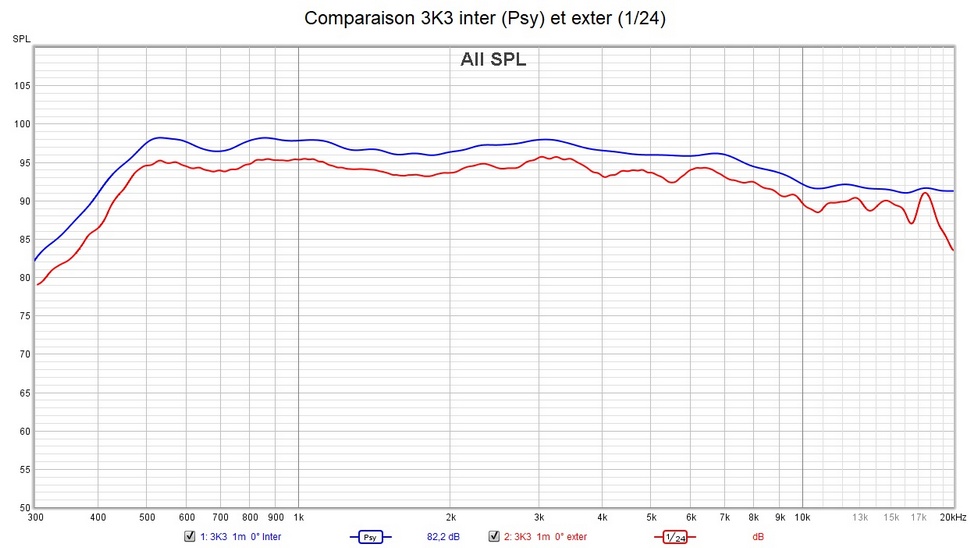

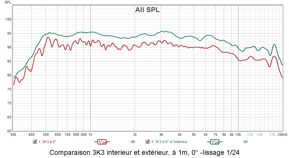

Je me suis aussi amusé, après les mesures du 3K3 (pav recoupé) à l'intérieur, à le mesurer aussi à l'extérieur.
Photo de la mesure à l'extérieur
Mesures comparatives intérieur/extérieur:
Compar1: les 2 mesures avec lissage 1/24
Compar2: lissage inter Psy, lissage exter 1/48 - Je trouve intéressante cette comparaison. Elle me semble de bien valider le lissage Psy pour des mesures faites à l'intérieur.

(24/01/2024-10:45:41)jled a écrit : Bonjour,
Oui je l'ai aussi constaté sur des comparaisons de mesures externes et en salle d'écoute d'un simple HP Lb supravox 215.
A mon avis c'est sur la mesure de la phase que c'est encore plus intéressant de réaliser des mesures à l'extérieur car un lissage en psy ou autre lissage par cycles n'est alors pas suffisant dans la très grande majorité des mesures réalisées à 1m dans un pièce très réverbérante.
Pourrais tu partager les graphes des mesures de phase comme pour celles d'amplitudes ?
