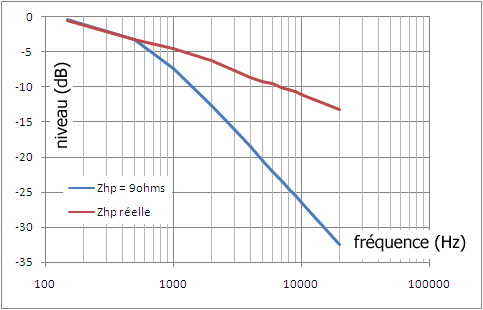

Bonjour Dominique-Tanguy,
Cela ne suffit pas de considérer l'impédance réelle du Hp relevée sur la courbe d'impédance mesurer.
La courbe d'impédance que tu a obtenue par la mesure montre la remontée selfique aux hautes fréquences dont j'ai parlé. Elle necessite une linéarisation par 1 ou 2 réseaux RC (voir ma simulation donnée dans un message précédent).
Dans un but péagogique considérons un filtre passe-bas constitué d'une simple self de 3 millihenry en série avec le 416.
J'ai rapidement calculé le niveau reproduit par le HP (si celui si avait une courbe de réponse plate) dans 2 cas:
1) on considère une impédance linéarisée du 416 soit soit 9ohms
2) on considère l'ensemble de la courbe d'impédance réelle non linéarisée du 416.
Voici le résultat.
Comme on le voit dans le cas où l'impédance n'est pas linéarisée la pente d'atténuation est beaucoup plus faible que la pente de 6dB/octave d'un filtre du premier ordre. L'erreur sur le niveau atttendu est de 20 décibels à 20kHz.
C'est pour cette raison qu'il faut linéariser la remontée selfique de l'impédance du 416.
Cordiales salutations

RE: FILTRE SERIE : Partage d'expériences - Dominique-Tanguy - 02/09/2011
Merci,
Cette fois ci, j'ai compris. Jusqu'a présent, j'avais compris que la "linéarisation" consistait à supprimer les bosses éventuelles près de la fréquence de coupure. En fait, il faut aplatir la courbe pour obtenir une impédance constante...
Je vais rechercher dans les messages comment calculer les valeurs du réseau RC.
Merci !
Dominique Tanguy
J'ai fait le calcul du réseau RC et j'ai trouvé 8,5 Ohms et 11 uF. J'avais 8 Ohms et 10 uF sous la main. Voilà ce que ça donne. la courbe est bien aplatie et la mesure de la courbe de réponse donne une atténuation plus marquée. J'ai fait la mesure en champ proche pour mieux voir ou débute la coupure, qui semble se située vers 550 ou 600 Hz.
