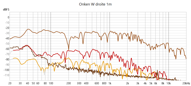

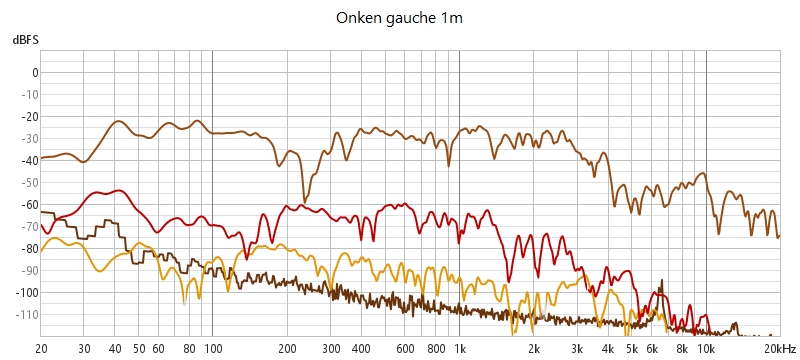

(11/11/2025-02:22:53)Sébastien a écrit : Mais le plus étonnant dans tout ça, ce sont bien mes haut-parleurs les plus jeunes, les 4 GPA 416-8B dans les caissons Onken W. Pour l'un, j'ai un pic de H2 à 32% !!! pour H3 à 2,5 % en pleine bande utile à 240 Hz, alors que pour l'autre, on retrouve 30% de H2 et 6% de H3 à 200 Hz.
Encore une fois, jamais entendu d'anomalie avec ceux-ci en écoute constante depuis 2017. Étrange...
Bonjour Sébastien,
J'ai l'impression qu'au panneau de contrôle, le Limit norm. to 30 dB below peak est sélectionné.
Et surtout je pense qu'il serait intéressant d'étudier le graphe avec l'ordonnée en dB Full Scale.
Fundamental / H2 / H3 / Noise floor
Bien à toi, Jean-Marc.
Bonjour Sébastien,
Bonjour Jean-Marc,
Je viens de vérifier et effectivement, Limit norm. to 30 dB below peak était sélectionné.
D'ailleurs, habituellement, je regardais le graph en dBFS. J'avais dû le changer en % dans les derniers mois et ne pas l'avoir remis en dBFS.
À+

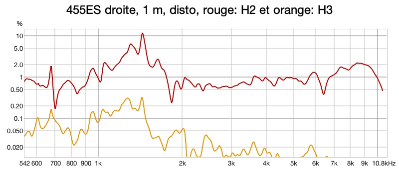

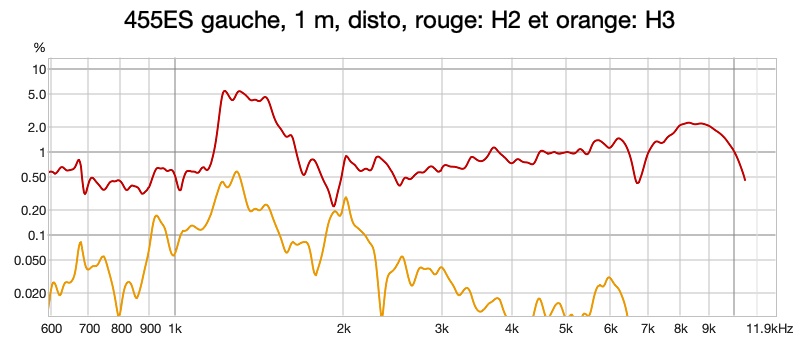

(10/11/2025-22:38:39)Sébastien a écrit : ... à l'écoute, je ne suis pas du tout gêné par la distorsion de la 455ES. Voici les images l'illustrant:
Pour la gauche:
[Image: attachment.php?aid=47673]
Aux environs de 5% de H2 entre 1k2 et 1k5 Hz et un pic de 0,6% de H3 à 1k3 Hz.
Et la droite:
[Image: attachment.php?aid=47674]
Elle a un pic de près de 12% de H2 à 1k4 Hz et un pic de H3 de 0,3% à la même fréquence.
Côté fréquence de raccordement, j'apprécie cette idée: "utiliser la directivité du 500 W au plus bas pourrait-être bien plus utile à la situation".
À+
Ces mesures sont faites à quel SPL réel, le micro était-il bien calibré en niveau dans REW ?
crdt.
RE: Onken W en quatre voies - Sébastien - 12/11/2025
Bonjour RM8,
J'avais calibré mon micro lors d'une série de mesures précédente, mais la sauvegarde de celle-ci n'était pas restée (n'avait pas été bien faite?). Donc, pas de calibration. Le niveau SPL devait être aux alentours de 95 dB de mémoire.

Bonjour Sébastien,
Une bobine qui frotte ou un diaphragme fendu s'entendent bien à 10 % de disto, ça se traduit par un grésillement ou/et un dédoublement du signal
ça peut être aussi une vibration quelconque du pavillon ou d'une pièce de la compression hors système mobile qui rentre en résonance, une self ou capa peut-être à l'origine voir aussi l'ampli !
cdt.

Ça fait plusieurs éléments qui s'ajoutent à ma réflexion... D'ailleurs, ça me fait penser, à l'écoute, je ne suis pas du tout gêné par la distorsion de la 455ES. Voici les images l'illustrant:
Pour la gauche:
Et la droite:
À+
C’est à quel niveau SPL à 1m? Sinon une courbe de distorion ne veut rien dire
RE: Onken W en quatre voies - Ragnarsson - 12/11/2025
(12/11/2025-00:38:17)Sébastien a écrit : Bonjour RM8,
95dBSPL/1m pour du haut rendement ce n’est pas terrible comme résultat
La prochaine fois, je vérifierai le niveau au sonomètre à 1m, car c'est plutôt un souvenir du niveau au point d'écoute que j'avais.
