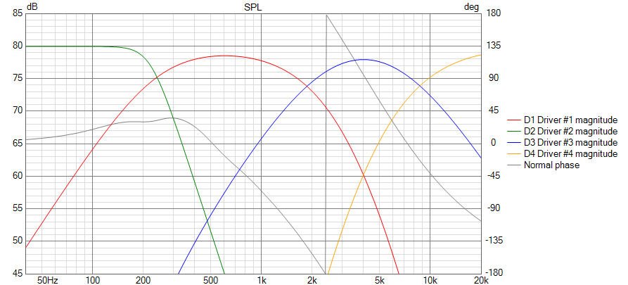

(07/11/2025-18:36:34)Sébastien a écrit : Est-ce pertinent à cette étape de figurer déjà l'atténuation des trois voies hautes par rapport au grave ? J'ai eu la puce à l'oreille en voyant que les voies médium et aigu ont environ 2 dB de plus que la voie bas-médium. Par contre, la sommation est plutôt linéaire et j'imagine projetée pour une réponse vers 1 m par exemple, pour éventuellement donner une réponse en fréquence descendante au point d'écoute, type B&K ou autre. Les atténuations aux voies de sensibilité en dB/V plus élevées apparaitront lors de la conception du filtre électrique passif, avec implémentation des .frd et .zma. Pour l'instant, choisissons au mieux le quatuor de cibles acoustiques avec en collimateur une sommation linéaire en magnitude, un délai de groupe peu tourmenté (Harsch en bas), des phases synchrones (Synkron en haut). Au point d'écoute, la distance conduira effectivement vers une réponse de type B&K. Lors de la conception du filtre électrique, on pourra pousser un peu ce trait lors de l'arbitrage aux valeurs normalisées des composants.
(07/11/2025-18:36:34)Sébastien a écrit : Autre élément, suivant les mesures effectuées, certains commentaires recueillis, et les travaux de Jacques Le Dauphin, je m'intéresse à l'idée d'aiguiller la fréquence de raccordement entre le bas-médium et le médium vers 1k8-2kHz. Éventuellement, pourrais-tu essayer cela dans tes essais ? Oui, cette étape du choix des cibles mérite quelques itérations pour rechercher une adéquation avec les capacités de chaque transducteur, avec la participation qu'on souhaite leur attribuer. Nouvel essai avec un Harsch inchangé, mais avec un Synkron qui passe à Fo=4kHz et A=2,2 :

Jean-Marc t'as bien précisé les priorités/logiques du cheminement (ou chemin "enceintes, salle, auditeur" et qui vont bien sûr interférer/itérations) (et différent de nos questionnements divers ou souhaits "un peu trop finaux/généraux" au départ)
Pour ton questionnement sur l'aiguillage vers 1k8-2 kHz, c'est ok côté "enceintes", mais tu peux peut-être anticiper/imaginer et considérer la suite "salle" de ce choix.
Le 200 Wood, qui monterait plus et proche du mur, sera-t-il plus intéressant que si c'est le 500 Wood qui reprend plus bas 1k2, plus directif et plus éloigné du mur ?

Il est clair pour moi que je souhaite avoir le médium et l'aigu à hauteur d'oreille pour bénéficier du fait qu'ils sont plus directifs, mais ensuite, je ne sais pas ce qu'une coupure à 1k2 Hz vs. 1k8 Hz par exemple donnerait sur la directivité et sur le rendu final, in situ, dans ma pièce légèrement traitée.
Aux mesures, les 455ES ont plus de distorsion vers 1k2 Hz. C'est un élément qui m'amène à vouloir couper plus haut. On élargirait aussi la zone sans coupure qui est plus sensible à l'oreille.
J'ai l'impression qu'une écoute comparative entre les deux serait nécessaire pour avoir une idée de l'effet de la directivité dans mon environnement d'écoute suivant les différents choix de fréquence de coupure.

auXXX choiXXX  : distorsions, réflexions, continuité de directivité, sensibilité à 1k/1k5/2k, filtrages, rendus... cela en fait des comparables, va falloir (arbitrairement) limiter les choix/itérations (comme souvent)
quelque indications partiales supplémentaires
- la disto de tes 455ES est probablement moins discernable que des réflexions primaires "du 200 Wood" (mais qui peuvent être agréables pour grandir l'image et remplir/envelopper ton chez toi, ce qui ne doit pas être bien nécessaire à ta situation... mais le bas médium miam j'en veux plus, gaffe)
- ton 500 Wood pourrait-être plus qualitatif sur certains aspects que ton 200 Wood sur la plage 1,2k à 1,8k
- dans le cas d'un 4 voies et vis-à-vis de ce choix, nous serions peut-être plus sensibles à la coupure à 1,8k qu'à celle à 1,2k (plus basse), les 2 sont de toute façon des coupures sensibles dans le médium
- tu peux aussi regarder cela par l'aspect arbitraire des plages couvertes de chacun (nombre d'octave, IMD)
- pas sûr que dans ton cas 200 W proche du mur, il soit nécessaire de se soucier de continuité (à cause des réflexions) de directivité avec le 500 W, utiliser la directivité du 500 W au plus bas pourrait-être bien plus utile à la situation
(- il est bien plus commun de voir des coupures vers 1,2k que 1,8k dans des systèmes 4 voies)
Je ne me mouille volontairement pas, faut écouter "les variables" in situ, mais je pense que tu vois vers où je penche fortement.
