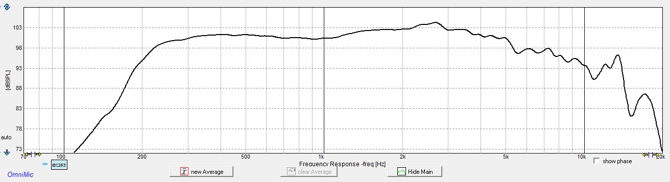

RE: Expérimentation autour du Klangfilm Eurodyn - nicolasd - 19/01/2024
(19/01/2024-13:37:38)Bamboufou a écrit : Nicolas , ton pavillon bas médium faisait combien en largeur ?
Quels étaient ses possibilités ?
C'est un cut 200 mais la coupure est plutôt 250, il fait L80xH47 mais c'est pas suffisant pour un vrai bass-mid, surtout pour un moteur type 255 qui permet de descendre ... je suis limité en volume dispo. Je les coupe à 400.
ici avec mes 2482/Radian à l'embouchure:
