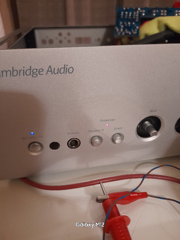

RE: ampli a restaurer - tyzz - 11/01/2026
14v dc  sur les bananes.
mais bien sûre j'ai glissé en voulant réglé le bias .
l'ampli se met en protection et s'allume en rouge et aucune manipulation possible!
j'ai débranché le câble plusieurs minutes et ça n'a rien changé..bon arrêt pour aujourd'hui.

RE: ampli a restaurer - pierre26 - 11/01/2026
14V ou 14 mv ; il me semble que ton voltmetre est sur calibre mV , non ?
si c'est 14mv c'est ok ;
Enfin , c'est ok si le relais est bien collé , mais comme tu me dis que la protection est activée ,
les relais doivent se couper et dans ce cas tu ne peux pas mesurer la sortie ; ta mesure est en l'air ...,
Il faudra s'assurer de la bonne tension sur les résistances 0.22 Ohm pointe noire à la masse pointe rouge du côté transistor ; il se pourrait bien que l'un d'eux au moins soit en court-circuit ...
A voir...
oui 14MV désolé . trop énervé là!
c'est quand j'ai testé sur la 0.22 ohm que ca a claqué 3 fois puis ca c'est mit en protection ..
j'espère que j'ai pas grillé le transistor parce que la c'est mort .
