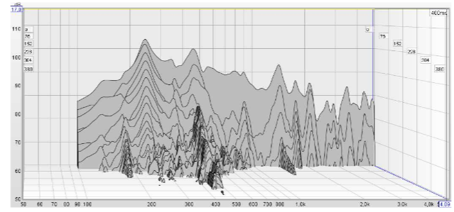

En regardant les tests sur éprouvettes je vois plusieurs choses.
Je rappelle l'objectif , atténuer  les vibrations audibles de l’extérieur ; en intensité , en durée et de façon la plus linéaire possible.
Je vois sur le 3eme graphe (sandwich carbone 1.5mm et Smactane 2mm) des pics importants qui subsistent et des durées d'amortissement plutôt longues (300ms à 400Hz) , une linéarité pas très bonne.
Comparé à ce qu'on trouve sur l'article d'Hiraga qui est bien plus linéaire et avec un maximum de durée d'amortissement autour  de 40ms

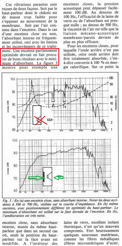

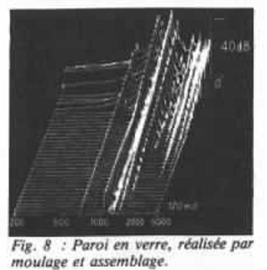

http://6bm8.lab.free.fr/Documentations/Revues/Audiophile/1977-1988/28/VIBRAT/VIBRAT.html
[Image: zhl5.png] [Image: ynzr.png]

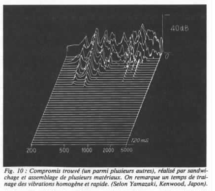

Ici foecouter nous parle d'une enceinte en marbre et demande notre avis , je n'ai pas exactement le module de Young du marbre mais surement assez proche de la pierre dense .
Nous voyons bien que c'est une 3 voies , avec un compartiment qui va pour l'essentiel servir au HP de grave,  alors pourquoi parler de vibrations bien au delà de son utilisation?
L'essentiel n'est il pas que justement le marbre va très peu vibrer aux fréquences qui nous intéressent et avoir assez de marge pour ne pas être gêné par les harmoniques au dessus.? à 600HZ ça doit le faire non?
Un exemple de Yamasaki à propos de verre dont le mode propre est plus élevé que celui de la pierre ou du marbre mais quand même , on voit une efficacité remarquable dans le grave avec un diagramme quasi plat , en dessous de l'audible et grand max sur 30ms pour les fréquences qui nous intéressent.
[Image: uh6p.png]
Bien sûr il ne faut pas utiliser de marbre pour la partie médium , on fait un autre petit casson et on découple, alors où se situe le problème dont tu parles?

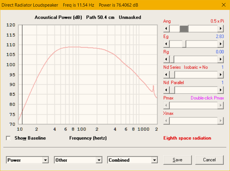

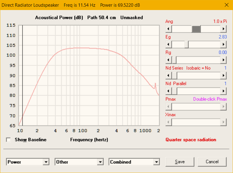

RE: Recherche anti-vibratoire - boris - 10/02/2026

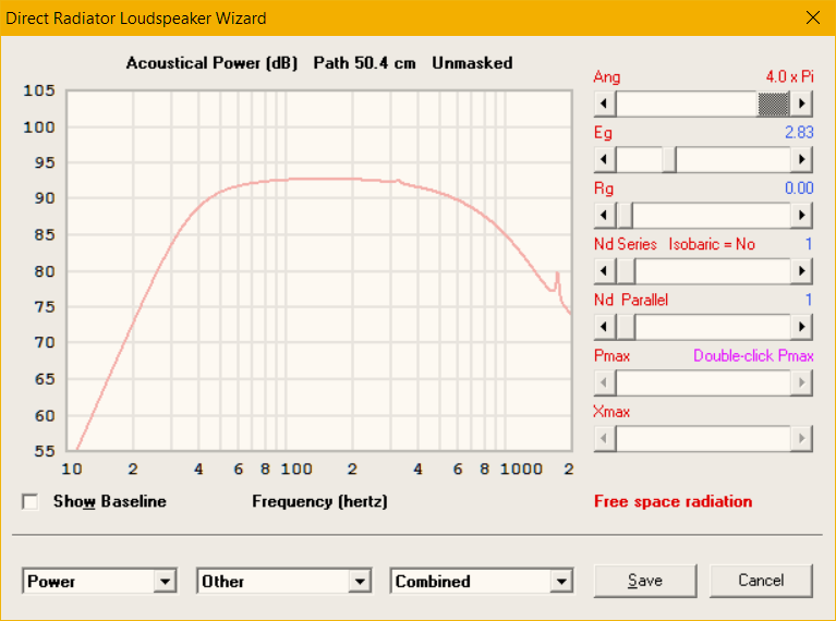

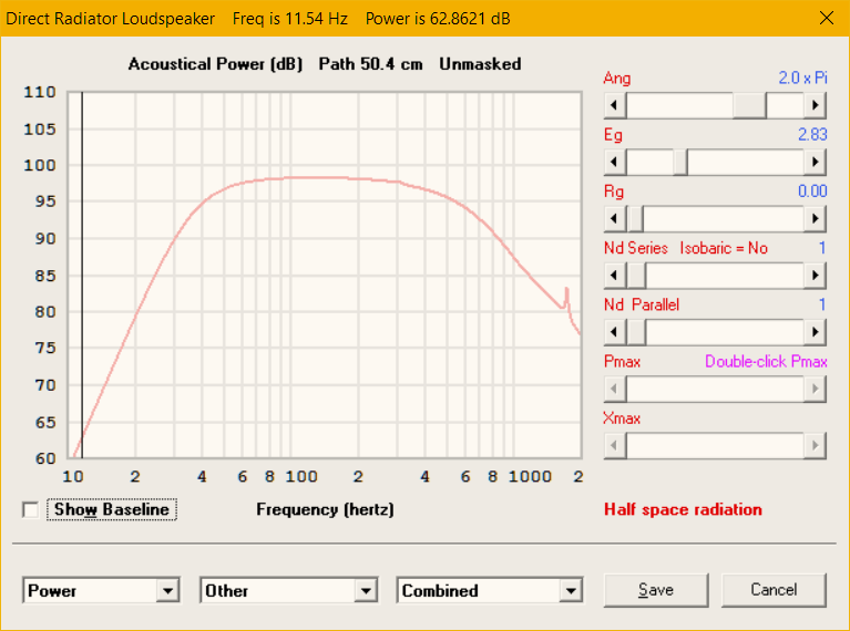

(09/02/2026-23:57:47)EnceinteAcoustix a écrit : Questions aux sachants :
-1 enceinte bass reflex (avec le hp qui va bien) sur un sweep de 30 à 500 Hz, 90 dB à 1m en champ libre (extérieur ou chambre anéchoïque (30 Hz donc grande chambre)), combien de dB dû aux parois de l'enceinte, combien de dB dû aux réflexions à l'intérieur de l'enceinte ressortant par la membrane du HP, combien de dB dû à l'évent du br, n'hésitez pas à compléter si j'en oublie.
Enceinte en marbre, en carbone, en peau de hareng... ce que vous voulez dans les dimensions vous plaisent ???
-2 on prend les mêmes et on considère un rayonnement sur 2pi en intérieur mur en parpaing brut ???
Ce n'est pas aussi simple.
[Image: m4nw.png]
[Image: ii8c.png]
[Image: 1i1a.png]
[Image: goky.png]
cdt.
