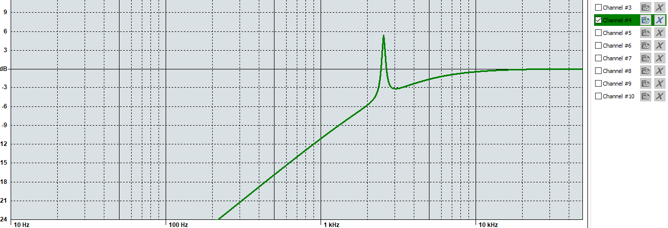

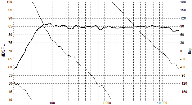

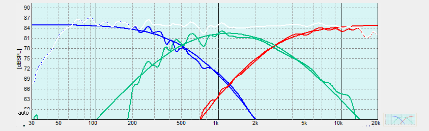

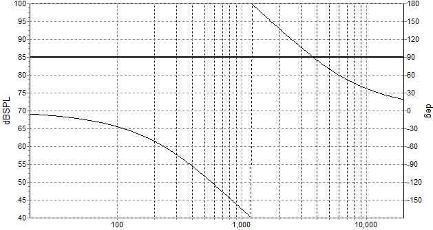

Il n'est pas question ici d'aiguiller en Butterworth du second ordre. Mais en Synkron défini mathématiquement par Steen Duelund et documenté dès le premier message. Synkron acoustique, quitte à utiliser du Butterworth, du Linkwitz, du PEQ, électriques, pour y arriver. La solution numérique mise en œuvre est simplement en IIR. Des cibles analogiques en quelque sorte, en amplitude comme en phase. Pour le système complet (a=2,8 ; f=1,2kHz), en théorie mathématique : En pratique chez Hah : . Effectivement, le délai de groupe associé n'est pas constant. Mais ses variations (au delà du Bass-Reflex) sont divisées par deux face à l'ancien réglage en place. La solution peut être reproduite en passif, mais il faut aligner mécaniquement, mesurer les .zma et régler les L, C et R sous Xsim. Je me demande combien d'amateurs ne "subissent" pas la phase de leur système... comment égalisez vous les niveaux pour passer de la courbe mesurée à la courbe cible ? Hah l'a montré en #40. Mais Dominique devrait préciser l'affectation des canaux.

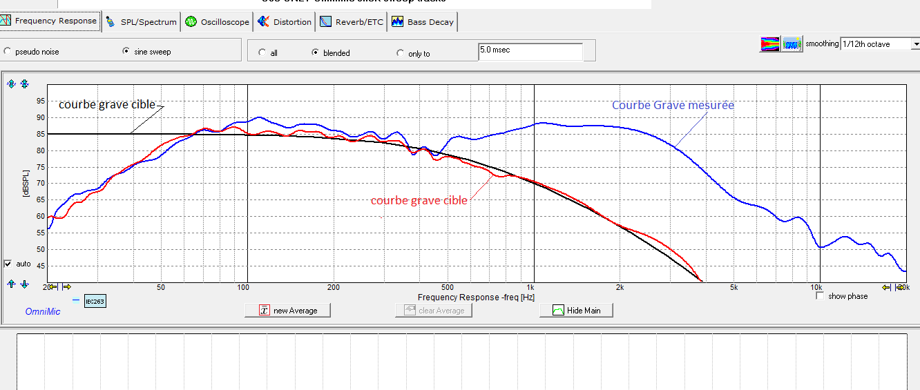

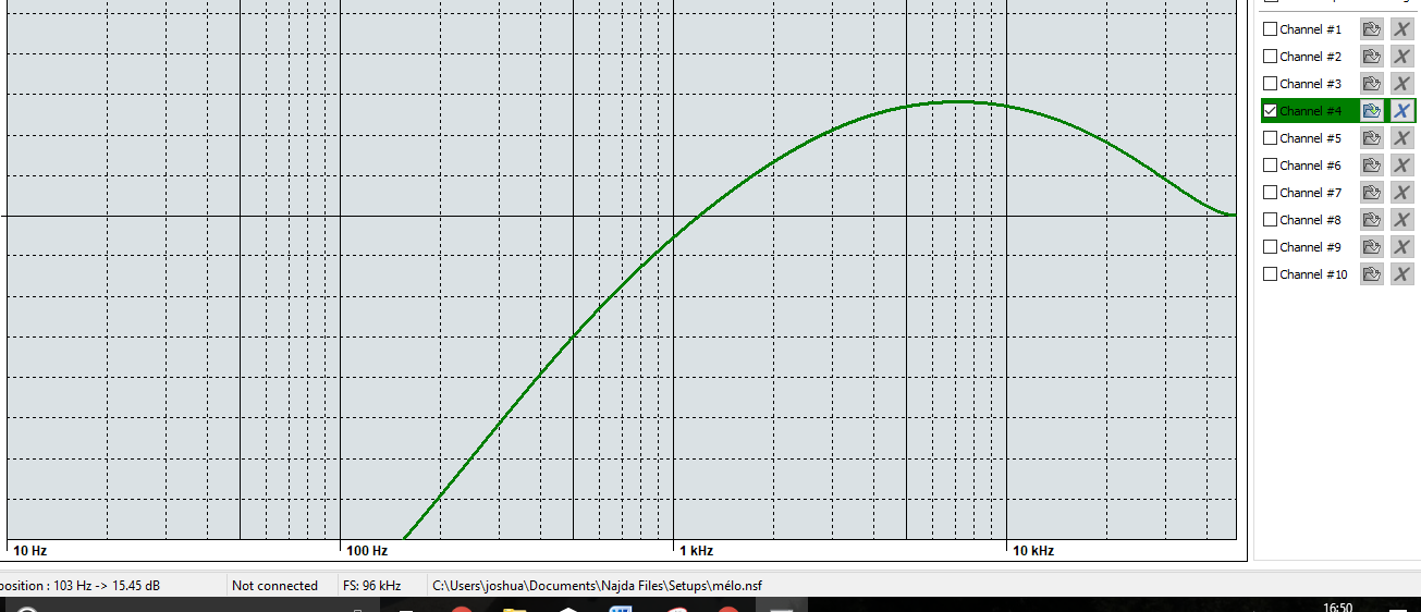

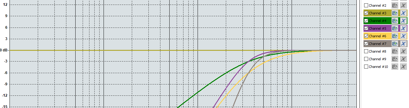

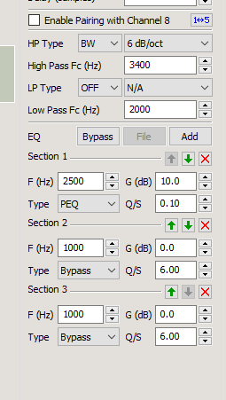

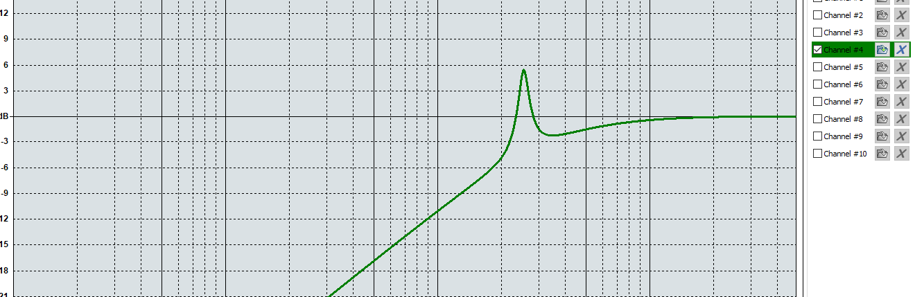

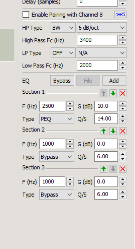

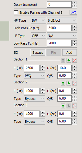

Citation :comment égalisez vous les niveaux pour passer de la courbe mesurée à la courbe cible ? Dans le message 40, j'ai préciser pour l'aigu et sauf erreur de ma part, tout les graphes, et représentations se rattachent à cette voie. Je comptais faire la même chose pour la voie grave et médium, mais je me suis mis à douter de la "clarté" de mes explications et c'est pour cette raison que j'ai posé la question : Citation :Je m'aperçois en décrivant le processus que ce n'est pas simple de faire un CR détaillé ! J'espère ne pas être trop confus et/ou soporifique ??? Pour peut-être mieux illustrer les corrections apportées avec l'equalizer du Najda : Avec les différents filtres que l'on peut sélectionner BW 6 et 12 dB ; LR 12 et 24 dB on obtient les courbes suivantes sans aucunes corrections : Donc lorsque OmniMic est opérationnel "frequency response", il suffit de comparer la courbe cible préalablement importée avec la courbe mesurée. en "jouant sur les différents filtres ou réglages de l'equalizer paramétrique du Najda, il faut essayer d'obtenir concordance de ces deux courbes (jusqu'à -20dB par rapport au niveau de référence). Pour exemple, les possibilités du PEQ (fréquence 2500 Hz) : réglages gain +10 dB ; largeur 6 réglages gain +10 db ; largeur 14 réglages gain +10 dB ; largeur 0,1 Voilà, j'espère avoir répondu à tes interrogations...

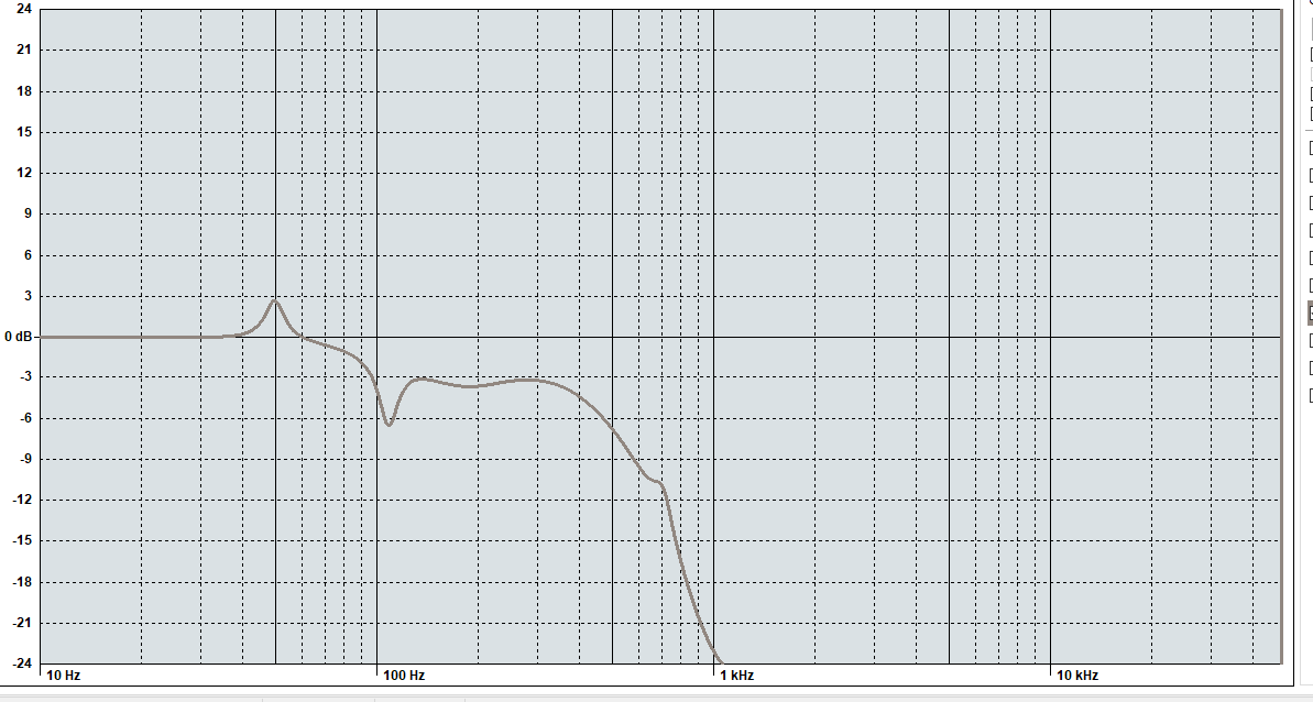

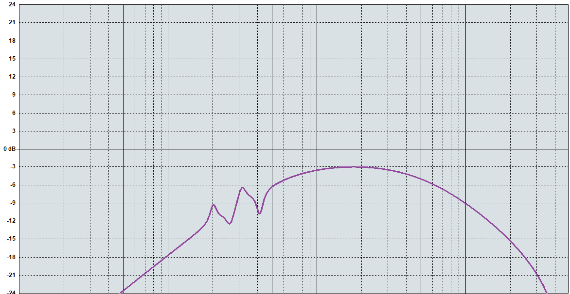

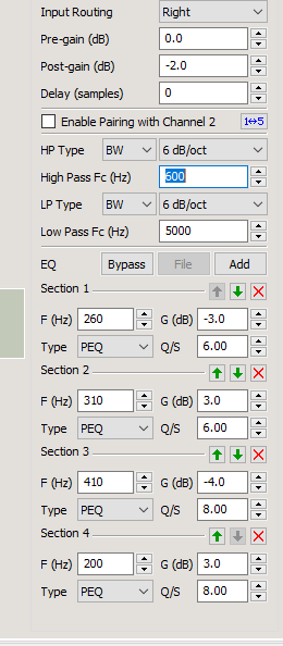

Citation :L'objectif est de reproduire par quelque moyen que ce soit les courbes cibles du filtre Synkron. xnwrx (tu n'aurais pas un prénom STP ?), pour illustrer les propos de Jean-Marc , les courbes de la voie médium : Il y a bien deux fréquences "boostées" de + 3dB, mais le niveau général de cette bande, a été abaissé de - 2dB. Les filtres "haut et bas" sont des BW 6 dB.
