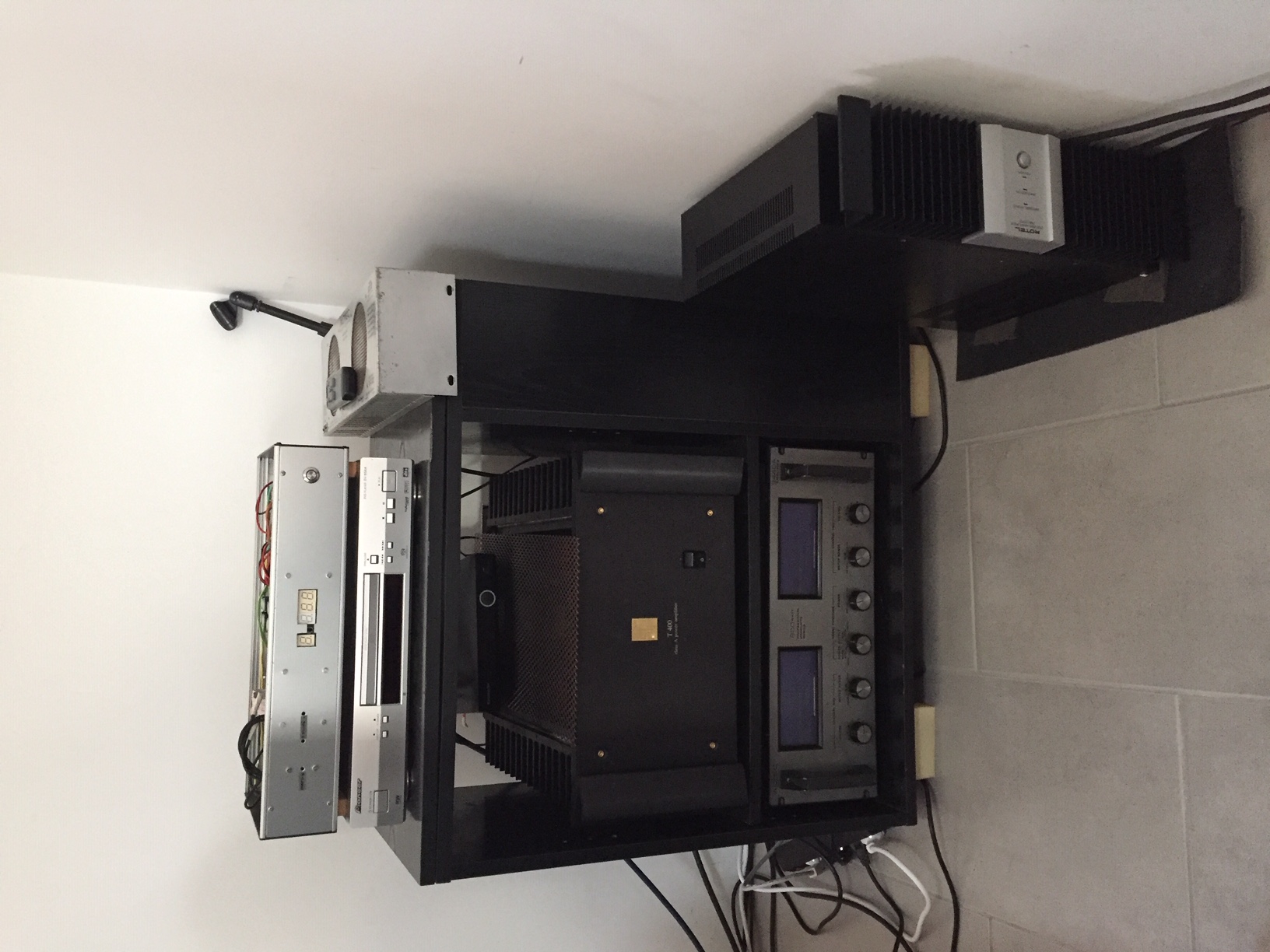

Ayant toute la partie électronique, j'ai donc dernièrement branché tout ce beau monde pour procéder à quelques tests, en voici la description:
- Enceintes frontales: A5X alimentées par un amplificateur 9440 ALTEC (2x200W), filtres HI-FI.

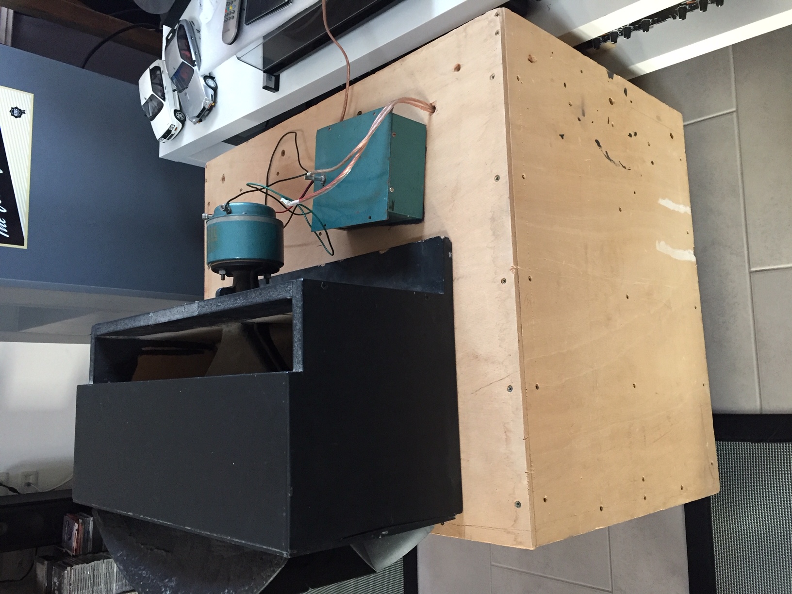

- Enceinte centrale: caisse ALTEC 816 (DIY) montée avec un ALTEC 421-16G + ALTEC 802-D/511-B, alimentée par un THRESHOLD T400 (2x200W), filtre ALTEC N500-D.
- Subwoofer: ALTEC 211 alimentée par un ALTEC 9444 bridgé (+/-600W)
- Surround: enceintes d'une vielle TV (??) alimentées par ampli ROTEL RB 1070 (2x130W).

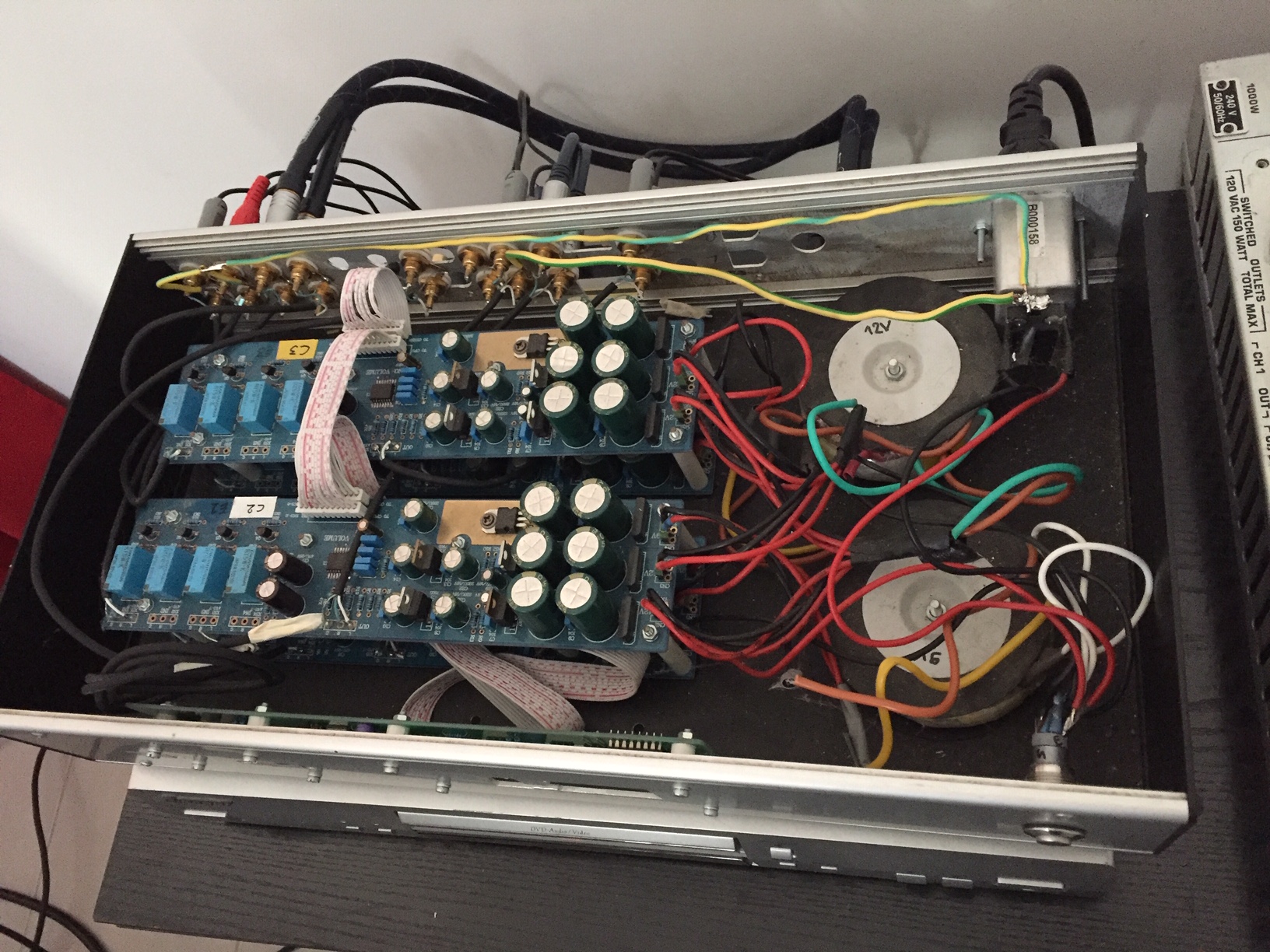

- Réglage du niveau global par un ensemble de 4 cartes pré-amplificatrice de chez SELECTRONIC, pilotées de concert via une télécommande, avec plusieurs entrées possibles.
- Source provisoire: DVD 656 PIONEER, choisi car il possède les 6 sorties analogiques permettant le réglage (succinct) de niveau, des canaux.

Les premiers tests sur DVD musicaux sont plutôt pas mal, c'est très transparent, rapide, sans la finesse de l'ensemble HI-FI. Pour l'enceinte centrale, qui est avancée dans la pièce par rapport aux latérales, elle est dominante, et actuellement je ne peux pas lui mettre un peu de "delay" pour mieux l'intégrer.

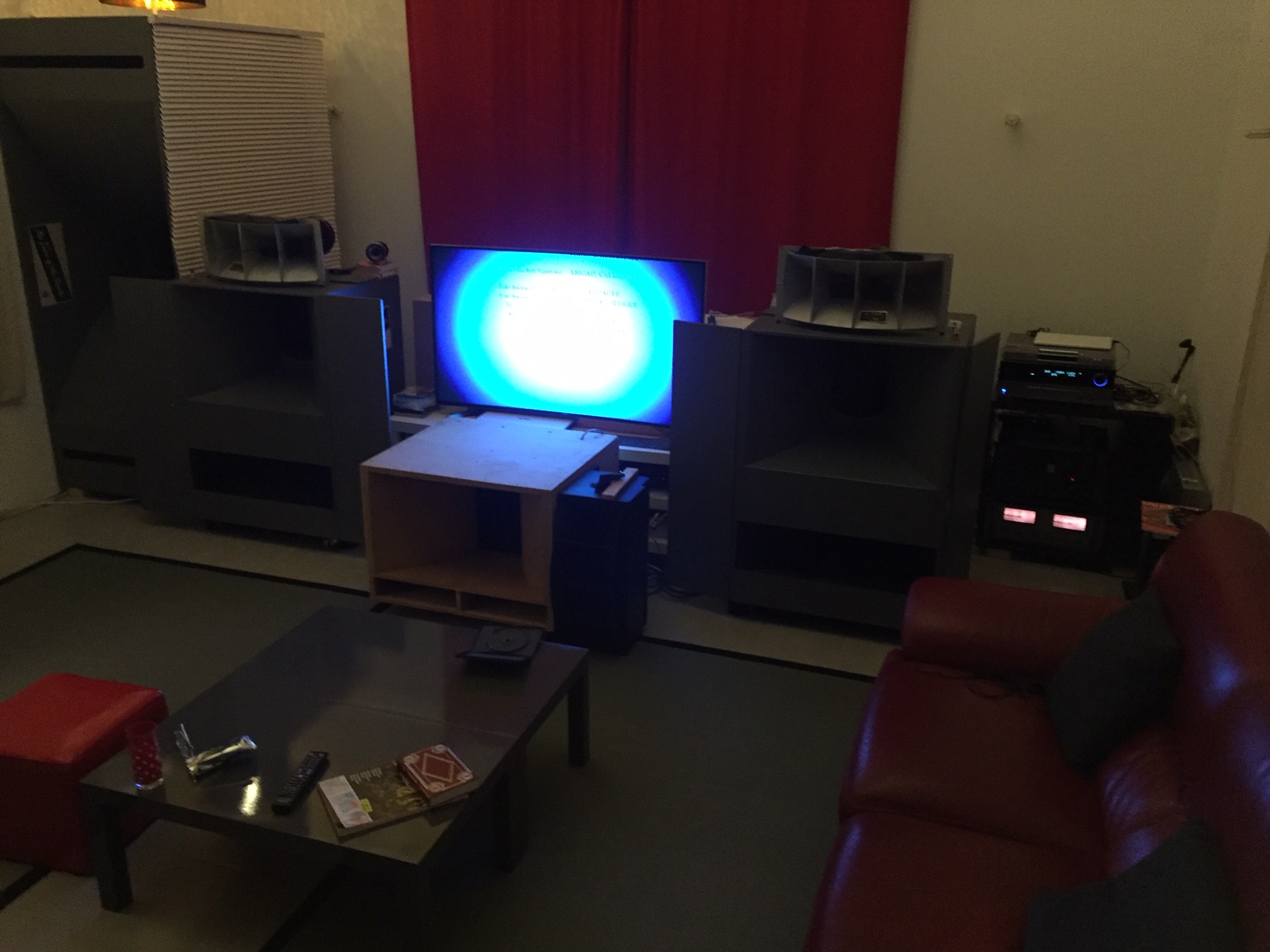

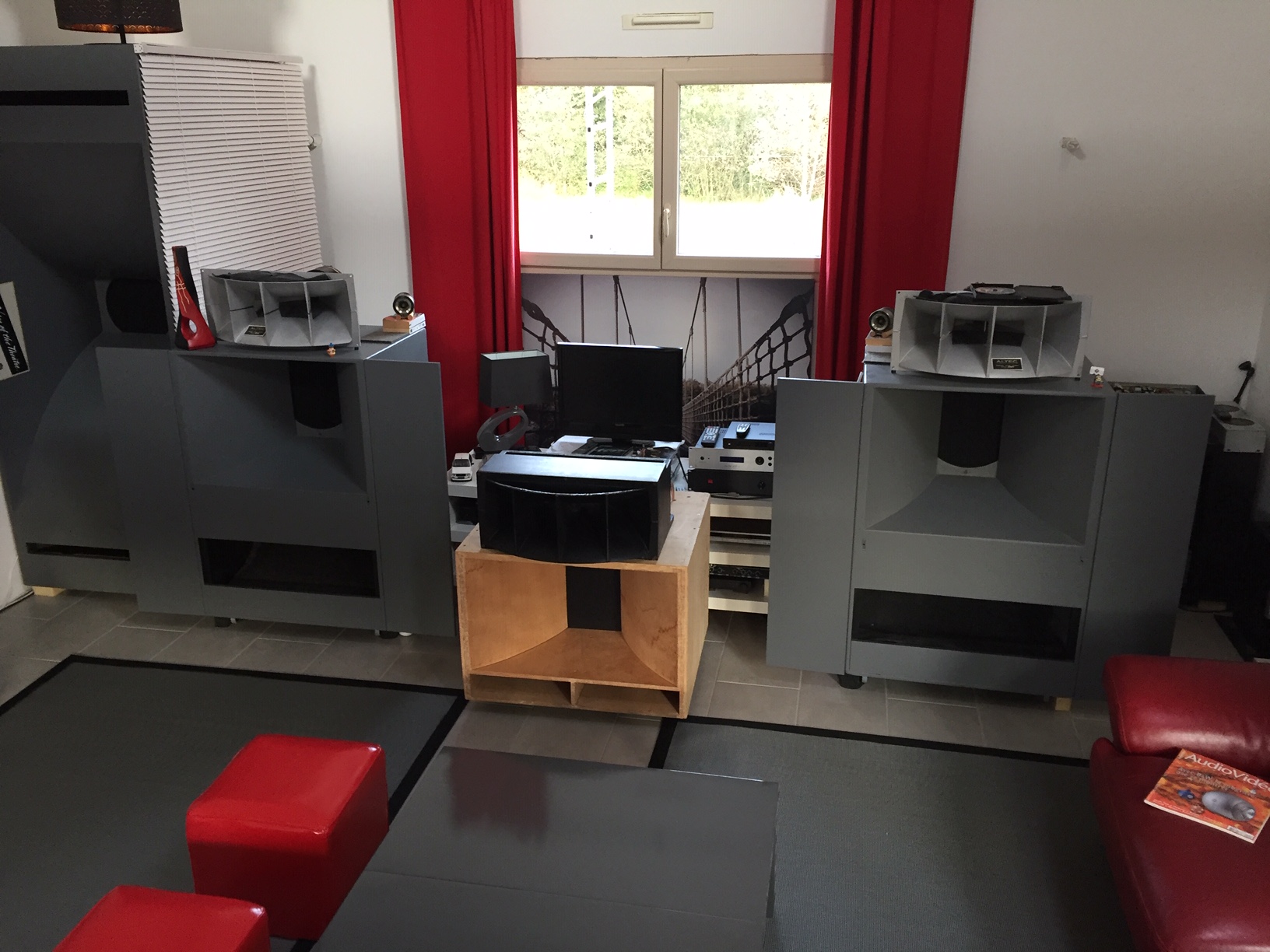

Bonjour, ça y est le montage Home Cinema est réalisé, pour plus de facilité j'ai utilisé mon vieux pré-ampli HARMAN KARDON 7.1 (réf ????), lequel à la particularité de posséder 8 sorties analogiques pour l'utilisation d'amplificateurs externes. Le problème de ces vieux engins est l'absence de connexion HDMI (uniquement SPDIF), la solution a été l'achat d'un adaptateur sur Audio...c pour quelques dizaines d'euros.
Concernant l'image, je me suis décidé a installé mon téléviseur entre les enceintes, je me suis arrangé pour garder l'accès à la fenêtre, mais surtout, et c'était le point le plus important, il ne fallait pas que l'écoute Hi-Fi soit impactée, aucune différence audible.
Concernant l'écoute, c'est largement à la hauteur de mes espérances (je n'avais pas trop de doute Cool ), juste le filtre de la voix centrale à revoir, de même concernant cette dernière, le montage au plafond est à prévoir.
