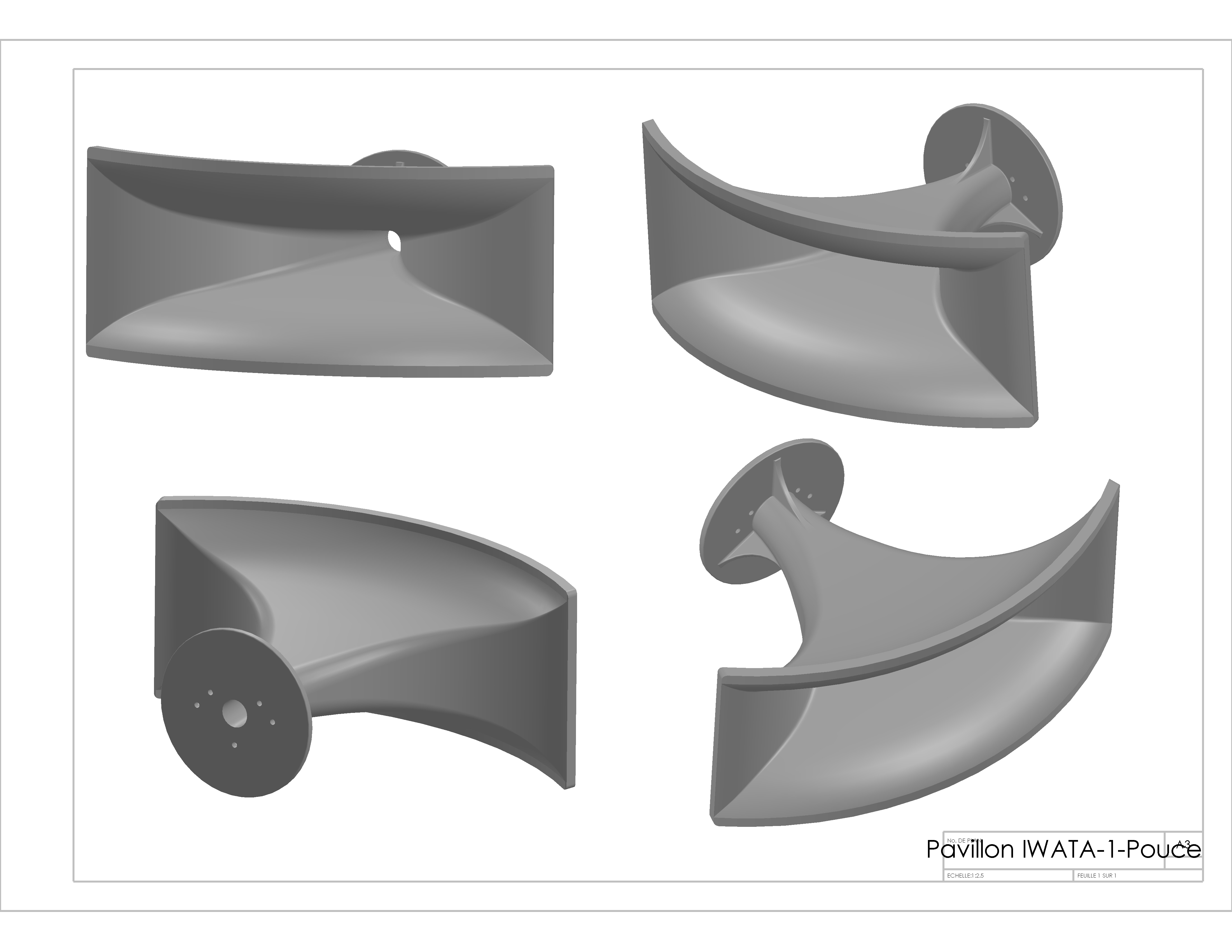

Bonsoir ami Mélaudistes.
J'ai modélisé un pavillon Iwata, suivant l'article décris dans le livre de Jean Hiraga.     Si cela peut intéresser quelques personne, je peut vous fournir un fichier (Stl) pour une impressions 3D.La première version est une version que je dirais simple, je compte faire une version a suspendre, avec trois anneaux, et une version avec trois zone pour y visser des pointes, et chaque version en parois double a sabler.
Je prévois une version 2 pouces
A votre service

C'est chouette ! Je suppose qu'il faut une grande imprimante 3D pour sortir des pièces pareilles ?
RE: Pavillon Iwata 1 pouce
Dominique-Tanguy a écrit :C'est chouette ! Je suppose qu'il faut une grande imprimante 3D pour sortir des pièces pareilles ?
Bonjour Dominique, oui en effet cela demande de grande imprimante surtout pour la version 2 pouces, pour la version 1 pouce, c'est un peut plus facile a trouver.
Bonne journée
Francois-D

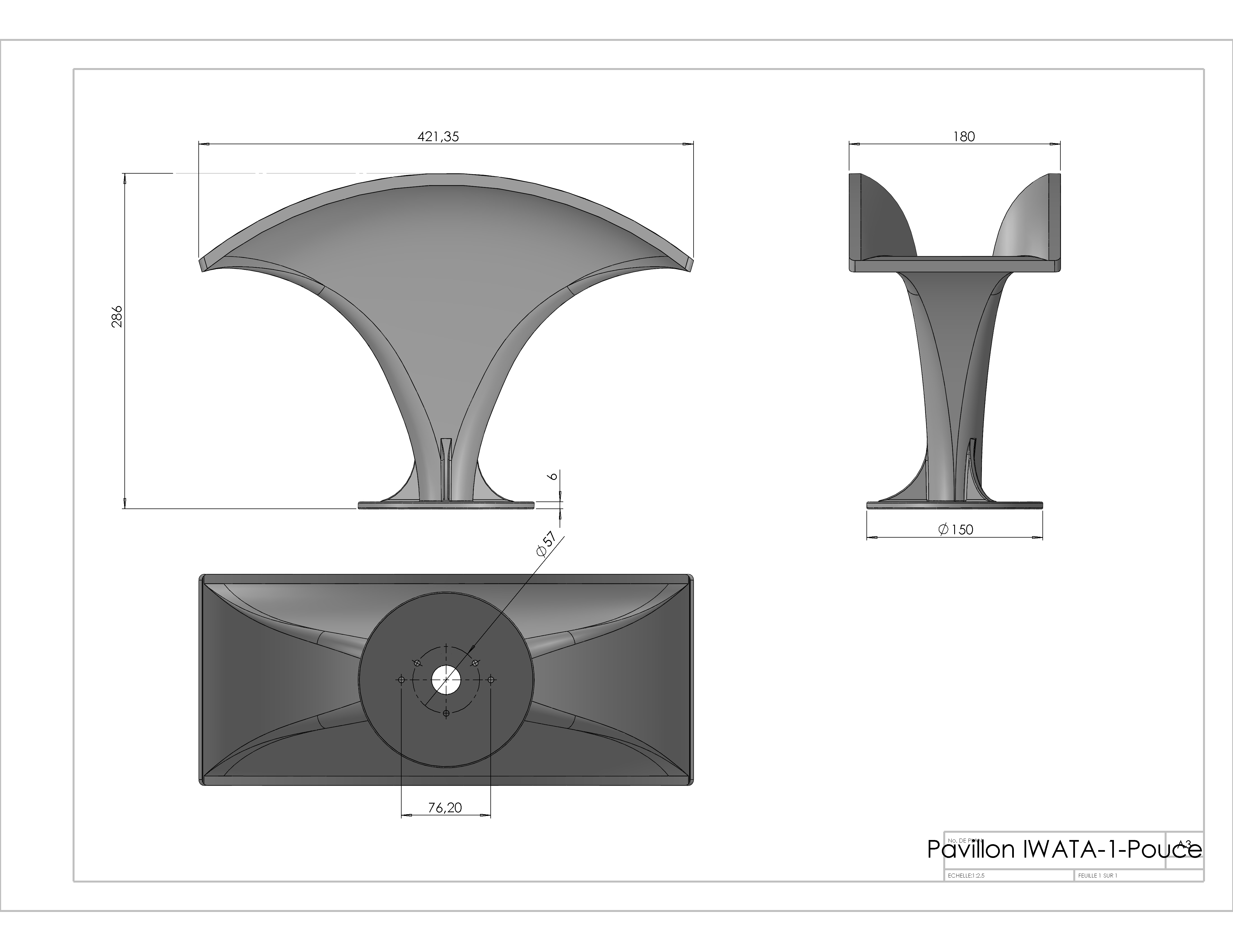

Ceci m'intéresse également, quelles sont les dimensions hors-tout, en "gros"?
Cordialement, François
François-D a écrit :Bonsoir ami Mélaudistes.
Le pav Iwata décrit est un 2" ... comment tu es passé à 1" ? je ne pense pas qu'une simple homothétie suffise ...
@udiophilement,
Nicolas
Bonsoir.
Oui j'ai effectué une simple homothétie, c'est peut être empirique, mais c'est ce que j'ai fait sur mes pavillons bois, et ça fonctionne très bien.
Et je ne suis pas un spécialiste, mais la on parle de circulation de fluide, l'air dans ce cas, et je ne voit pas ce qui pourrait gêner le bon fonctionnement de ce pavillon, l'expansion reste identique, il n'y a que les dimensions qui change.
Si un spécialiste peut me démontrer que j'ai tord,(c'est possible)j'attend avec impatience les explications.
François-D
françois/ EAR a écrit :Bonjour,
Bonsoir .
D'abord merci pour l’intérêt sur le sujet.
Les dimensions sont hauteur 180 mm profondeur 286 mm et largeur 422 mm.
Je fais des recherches autour de moi pour chercher une personne équipé d'une imprimante 3D de grand format.
Ci joint le plan avec les dimensions hors tout
François-D

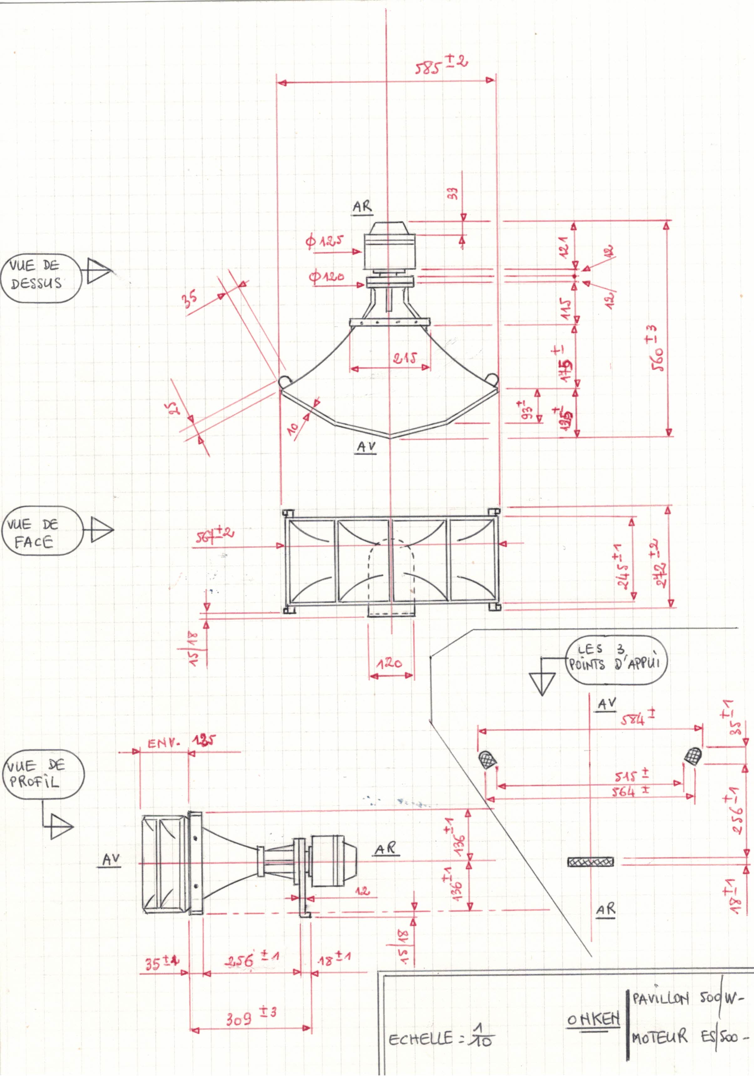

Pour les intéressés aussi le 500wood Onken
@mitiés, GéBé.
#10

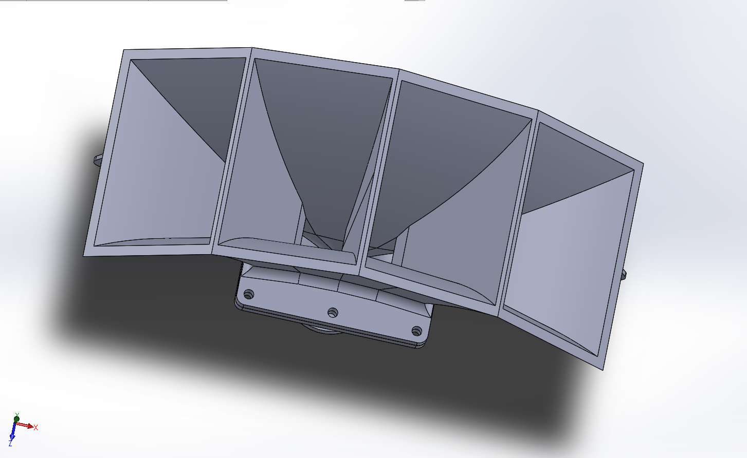

Bonsoir.
Le pavillon 500 wood Onken est pas mal aussi, je vais le modéliser, et l'avantage de ce pavillon c'est qu'il est peut être de le fractionner, ce qui permettrais, de le réaliser en plusieurs partie, ce qui faciliterais , la réalisation,car ne nécessitant pas une imprimante de grande dimensions, a voir.
François-D
