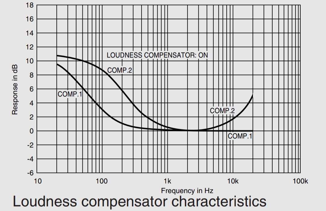

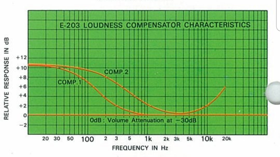

Voilà ce qui ce faisait chez accuphase sur le E203 :
2 choix de compensation possible :
- comp 1 +9 à 50Hz
- comp 2 +10 à 50Hz et +6 à 20kHz
Plus récemment sur le préampli C 2810 :
Toujours 2 choix :
- comp 1 +3 à 100Hz
- comp 2 +8 à 100Hz et +6 à 20kHz
Et un autre exemple le E260 :
- une seule compensation disponible : +6 à 100Hz
Comme quoi pas de valeurs prédéfinies, même chez un même constructeur qui a fait évoluer au fil des années ces compensations.
