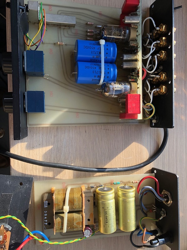

Je vous présente des photos avant et après modification.
La dernière photos représente une partie de ce qui a été changé.
Je n'ai pour l'instant testé la bête que sur le linéaire et c'est très encourageant .
C'est surtout le RIAA que je dois tester mais il n'y a pas de raison.

Non Dominique il n'y a pas de module DEGAWA, n'empêche il est quand même
traité en conséquence.
La jeune génération ne connait pas ce produit mais à notre époque c'était mythique.
Alors j'ai écouté ce preampli avant modif puis après ;c'est qd même étonnant ,pas encore testé le RIAA.
Les chimiques sont remplacés par des BLACKGATES, les condo" tantale " par des MUSES et les WIMA MKS (mylar)
par des WIMA MKP10+STYROFLEX.

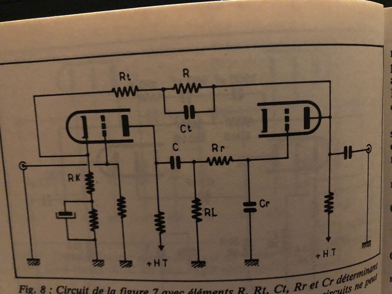

Je retrouve le plan de principe et je le poste.
Bruno

#10
RE: Une vieille connaissance
PierreRa a écrit :Cool !
que voilà un beau circuit tout en équilibre et finesse...on est dans la Zen-schématèque...
