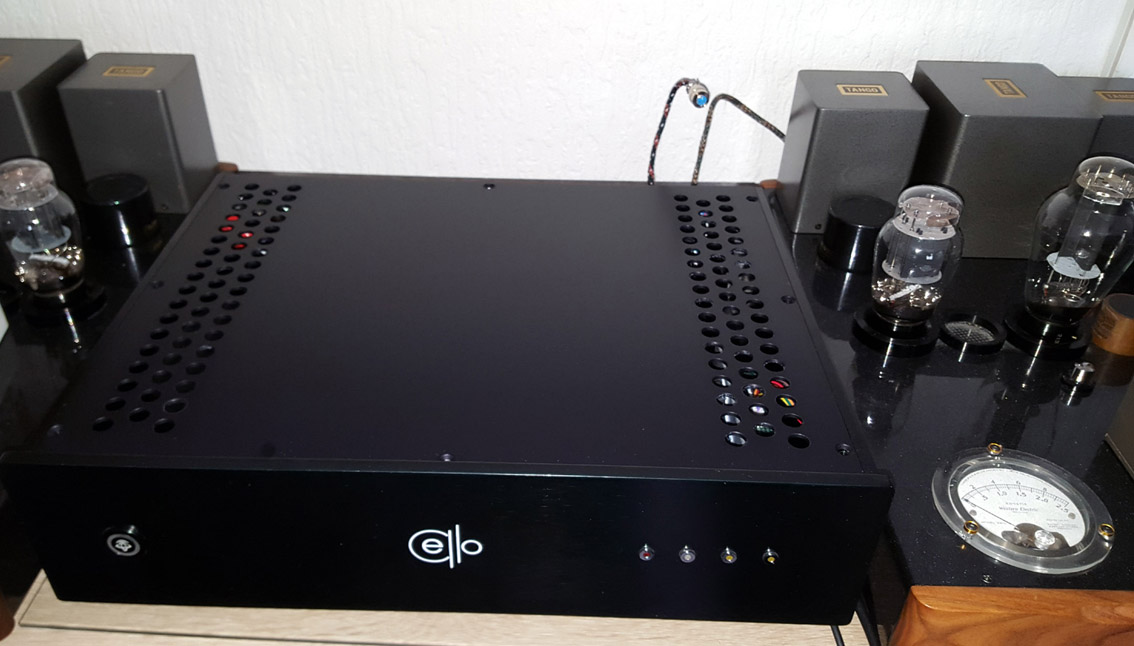

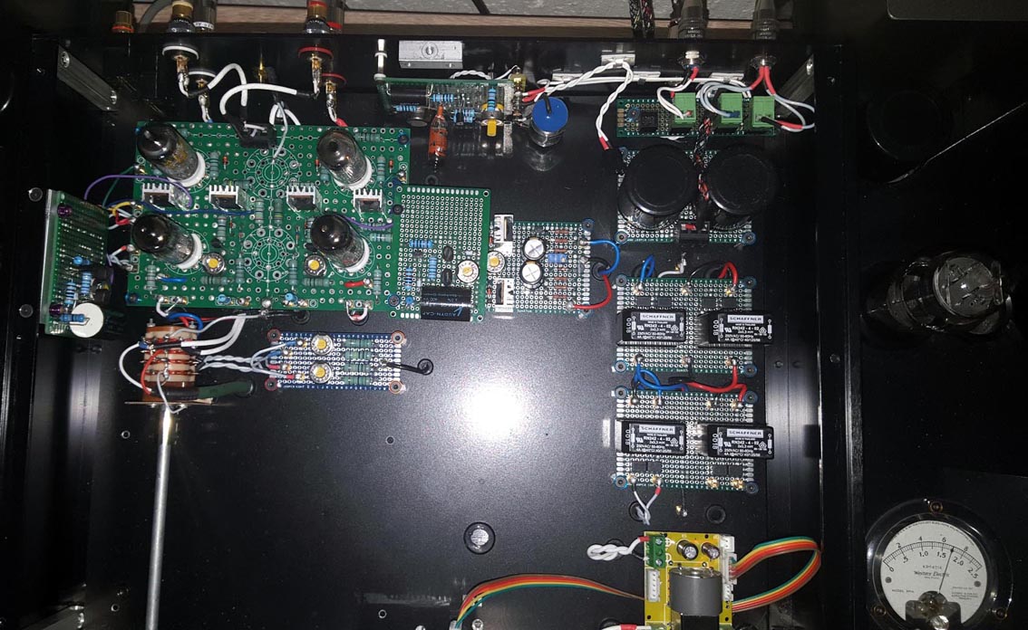

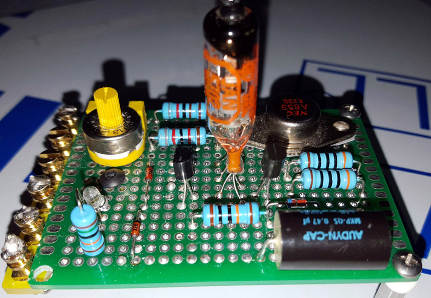

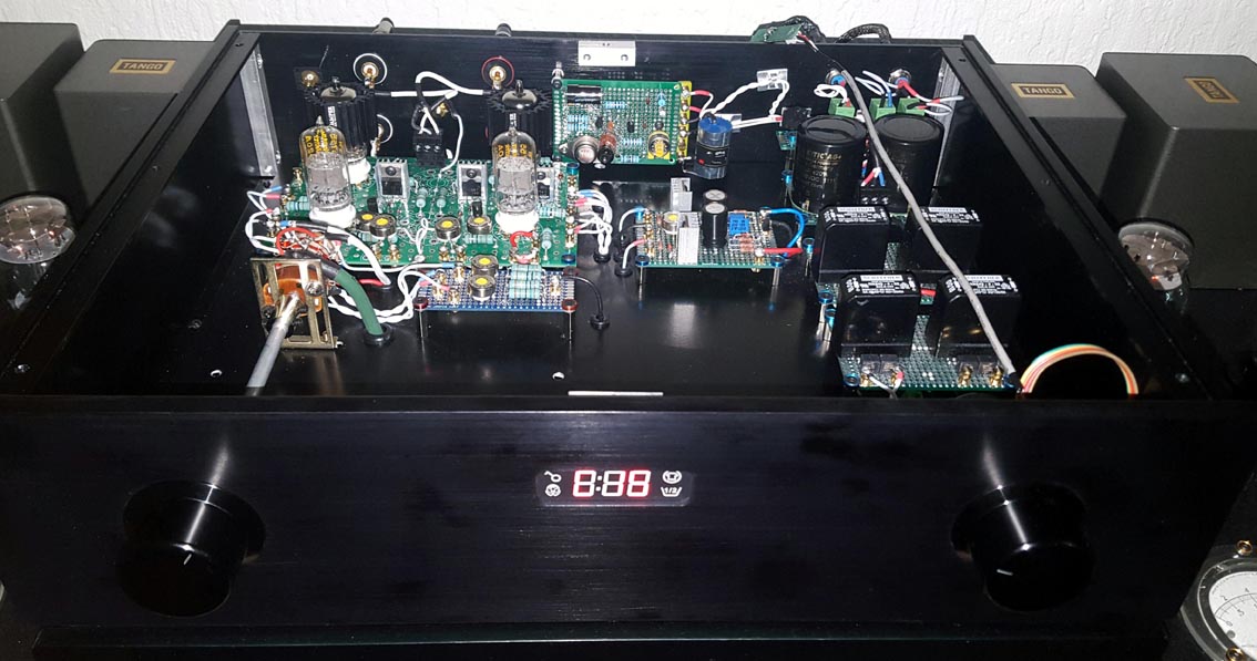

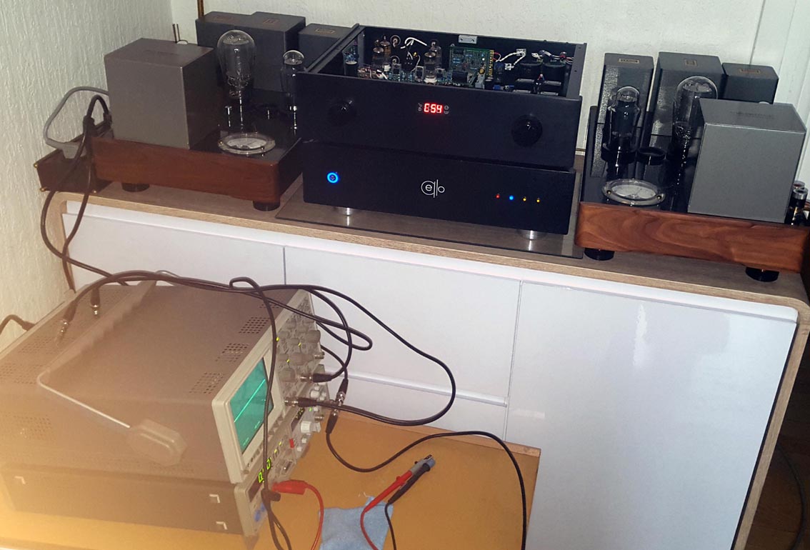

Bonjour à tous.

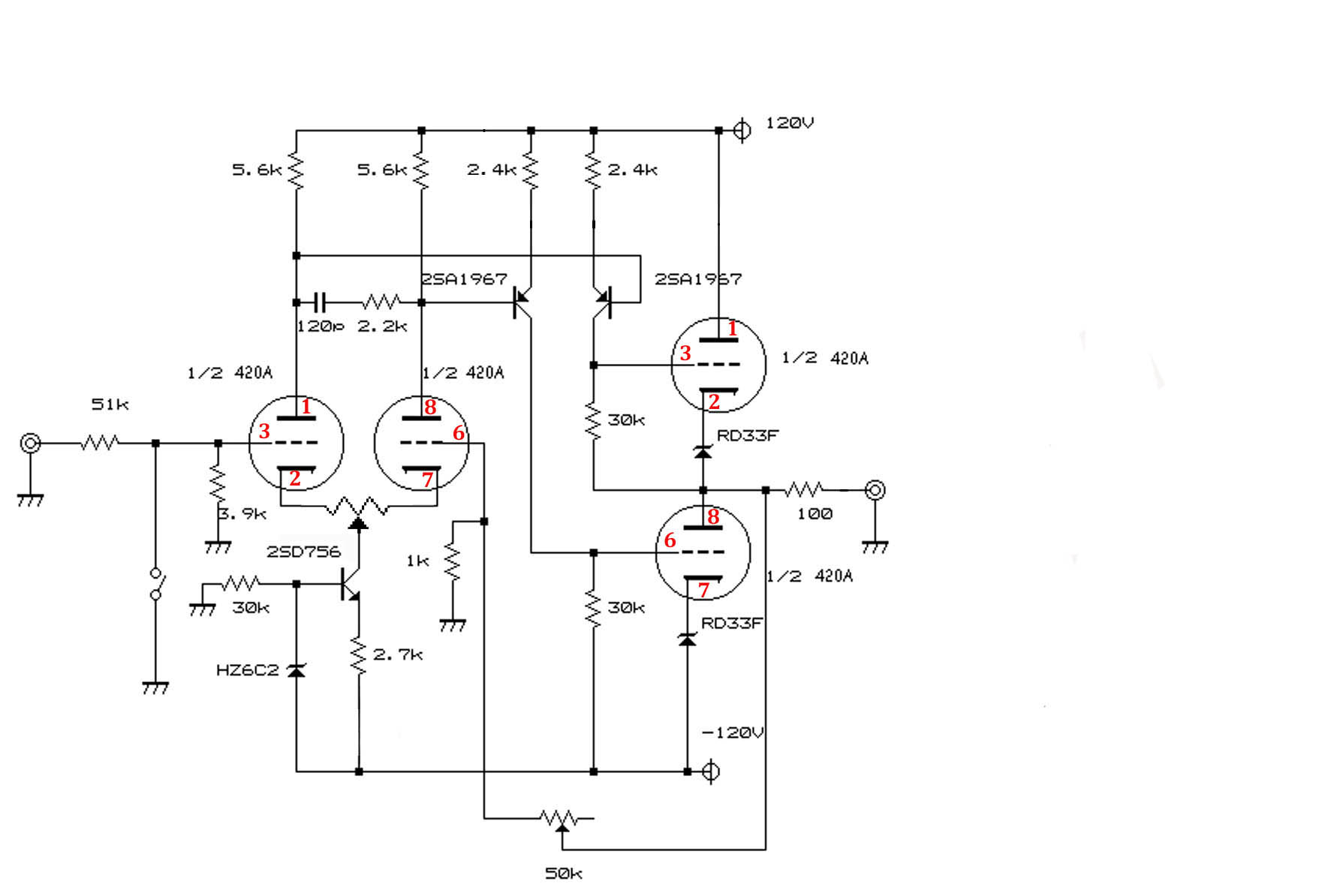

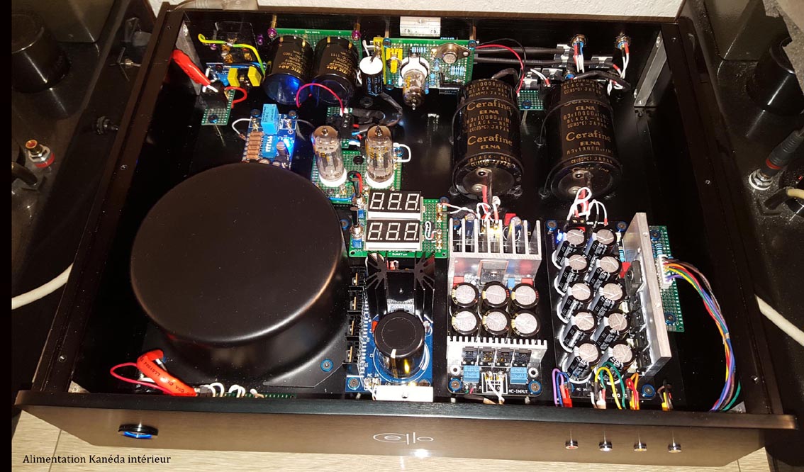

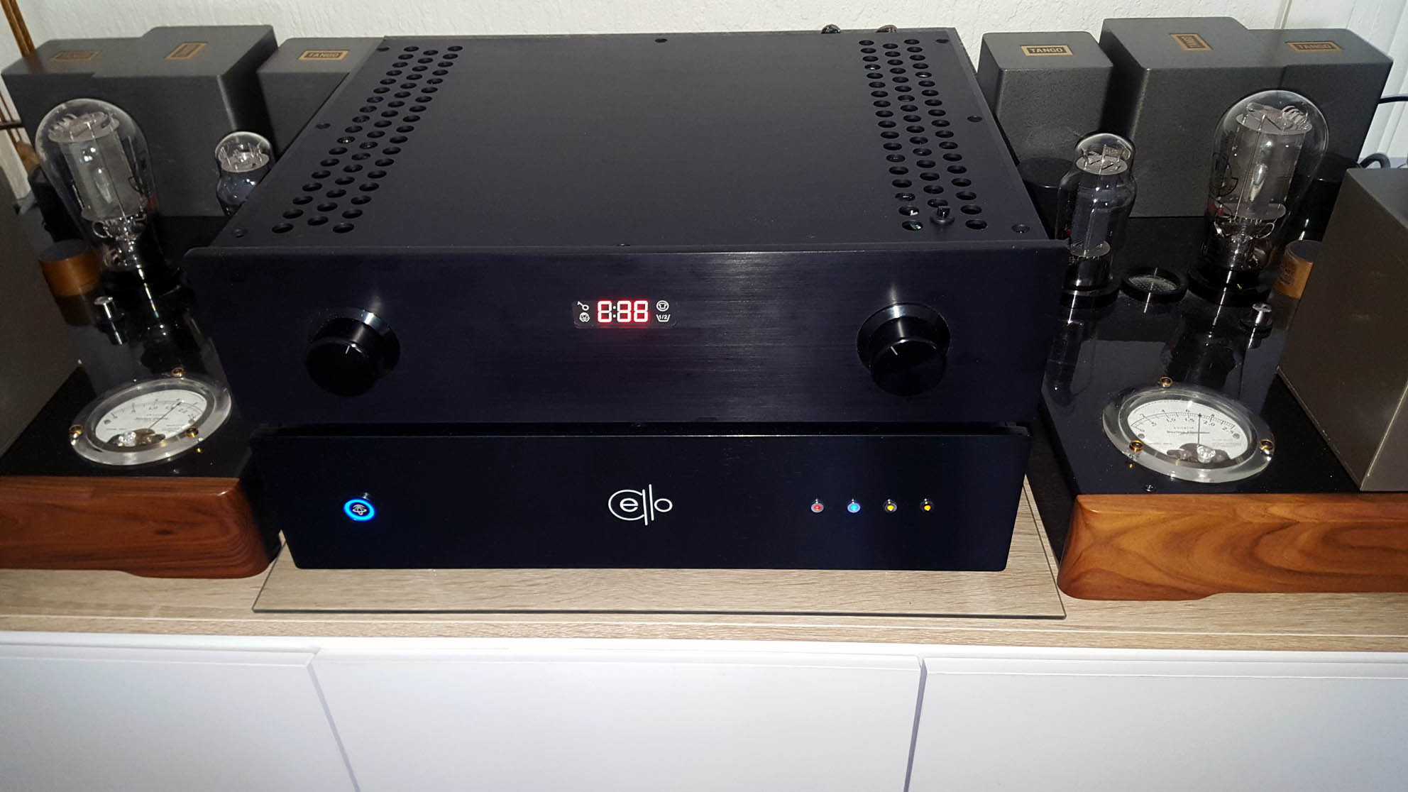

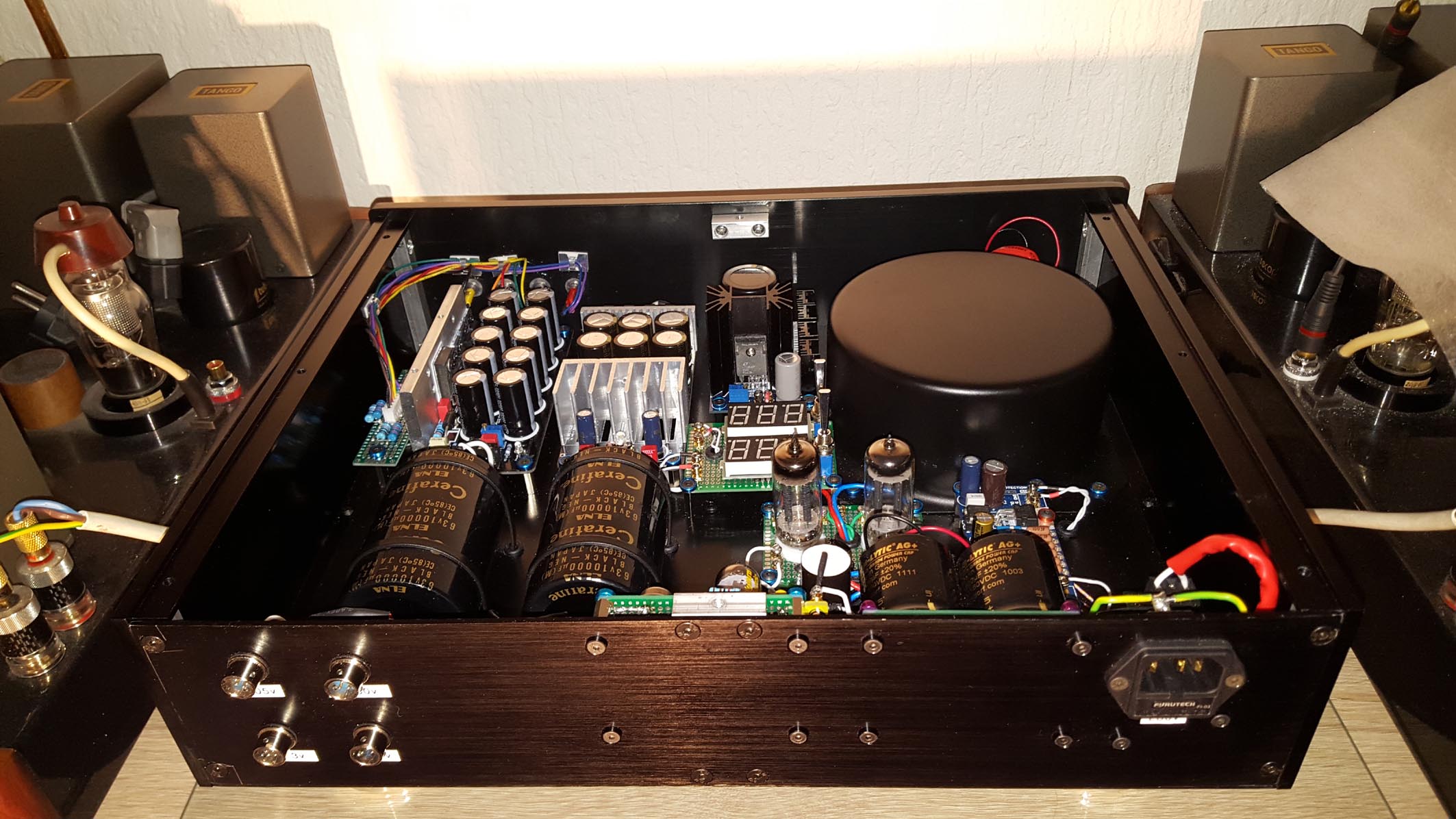

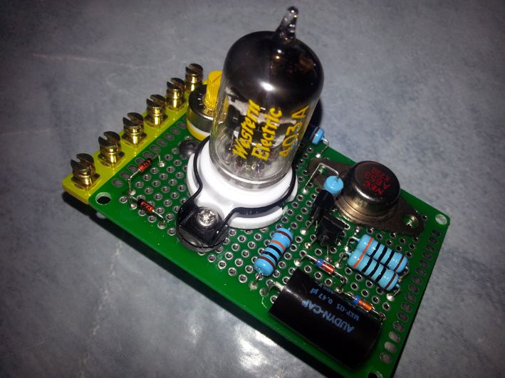

Depuis un bon moment j'ai entrepris la réalisation du préampli N°166,d'après des schémas que m'a gentiment donné Julien et que je remercie au passage.
J'ai remplacé les tubes WE396A du schéma par des WE420A car je possédais quelques tubes de cette référence et j'ai aussi un numéro hors-série de la revue du son avec un article de Jean Hiraga ou il décrit le préampli avec justement les WE420A.
Pour l'instant j'ai terminé la partie haut niveau permettant d'écouter des CDs ainsi que les alimentations 105V et 100V pour
la partie phono. Je vais maintenant m'attaquer à l'étage phono, je vous tiendrais informé de l'avancement de celui-ci.
Je joint quelques photos pour ceux qui voudrait se lancer dans l' aventure , avec de la patience et un peu de volonté c'est réalisable.

Salut,
Courageux et belle réalisation.
Hameg c'est solide..

D'abord, le préampli est - comme vous l'avez deviné - un Kaneda n°166, qui représente l'un des premiers appareil à tube que Kaneda a réalisé "récemment"..., et ce "tube revival" de Kaneda dure depuis près de vingt ans maintenant.
Ensuite, pour répondre aux sceptiques, l'étage ligne dont il est question ici est effectivement destiné à apporter le supplément de gain à un étage phono censé être attaqué directement pas une Denon DL103... Sans transfo ou pré-pré. Le gain de cette partie "linéaire" est donc nécessaire.
En marge de cette présentation, je suis porté à croire qu'un bon étage ligne est utile ne serait ce pour driver avec suffisamment de marge et à impédance calibrée, le ou les amplis en aval... Voir un filtre ligne.

Bonjour Pascal,
Je veux bien le point de fonctionnement de la 420a.
J'ai essayé une 5755 en remplacement de la ecc83 sur un Aurexx, pas top du tout à l'écoute (surement le mu variable, il faudrait que je mesure mon PF)
Merci,
Vincent
