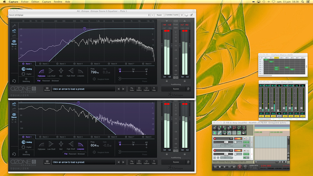

Suite à une demande de EBA, je présente mon système de filtrage au sein du PC.
Alléché par les promesses de restitution précises et musclées du haut rendement, j'ai acquis une paire de petite Onken et bientôt une paire de pavillon Iwata-600 d'Auto-Tech avec des B&C DE250.
Un premier système qui devrait me donner beaucoup de plaisir.
En attendant les pavillons, c'est une paire de Klinger-Favre D46 qui émet le haut du spectre.
Je ne sais malheureusement pas tenir un fer à souder et l'électronique est un métier ou une passion à côté desquels je suis passé.
Il me fallait trouver une solution peu onéreuse de filtrage.
Comme j'ai reapé tout mes CDs et mes vinyles sur un disque dur, je me suis orienté vers une solution logiciel.
Je connaissais déjà le séquenceur Reaper pour bidouiller un peu de musique acousmatique.
Cockos, l'éditeur de Reaper à une politique commerciale respectueuse de ses clients. Pour acquérir une licence, vous choisissez votre status d'amateur ou de professionnel (40 ou 250€ à l'époque) puis vous êtes assuré de recevoir les upgrades pendant 2 ou 3 ans.
Pour le filtre, j'utilise l'équalizer d'Ozone 6 d'Izotope mais je pourrais utiliser un équal du bundle Reaper comme ReaEQ ou ReaFIR.
Dans mon séquenseur j'arme deux pistes en enregistrement et je route la sortie d'Itune vers ces pistes.
Je filtre la première piste en highpass à 800 Hz 12 dB et je l'envoie via la carte son RME vers un ampli "no name" 300B.
La seconde piste est filtrée en lowpass à 600 Hz 12 dB et est routée vers un EL84 qui alimente les Onken.
Ozone propose un filtrage numérique ou une émulation de filtre analogique.
Je préfère le rendu de l'émulation. Les choix de pente sont 12, 24 et 48 dB.
Pour l'instant, Klinger posées sur Onken, je me contente des 12 dB mais lorsque je recevrai les pavillons, peut être qu'une pente de 6 dB sera plus appropriée ? J'utiliserais peut être les ReaEQ ou d'autres.
Voila pour la présentation de mon filtrage.
Je suis bien conscient que mon approche est empirique et qu'il faudra en passer par l'analyse fréquentielle du système pour le faire évoluer.
Merci d'avoir lu.
