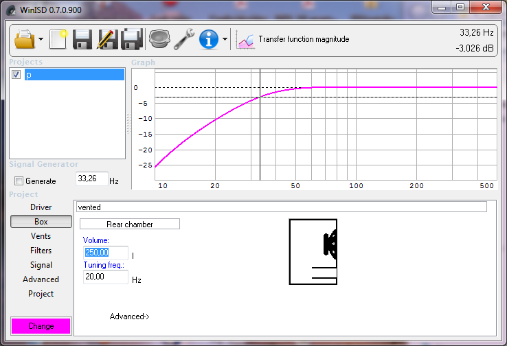

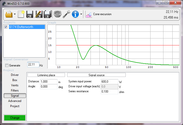

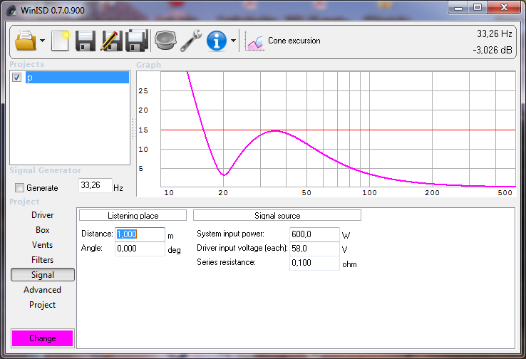

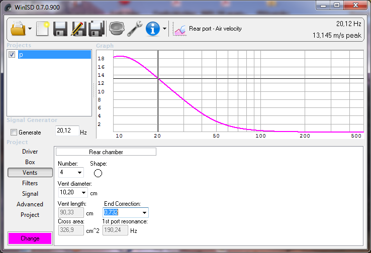

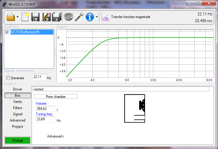

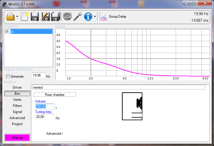

Ayant un boomer Mc Cauley 6174 de 4 Ohms, j'ai fait des simulation avec Winisd pro en bass reflex:
-Petit volume 250 litres: moins de descente dans le grave, mais moins de retard au niveau des évents, puissance importante sans talonnement du HP:

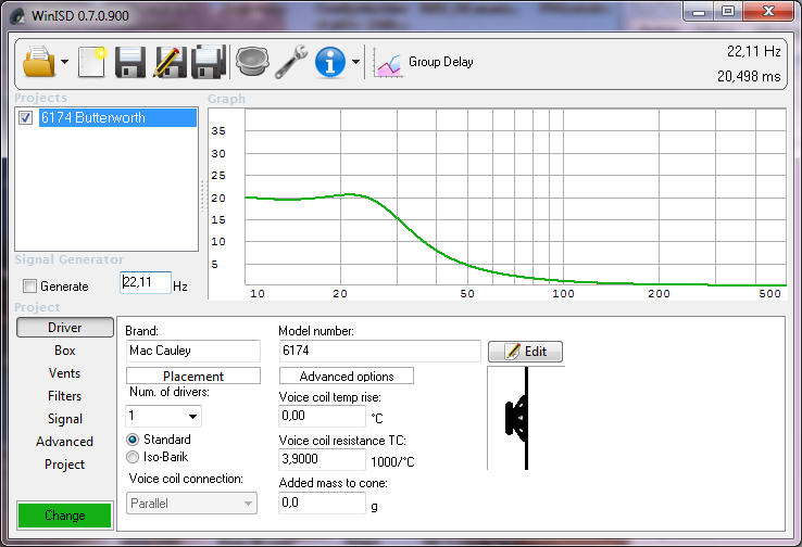

-Volume moyen 359 litres: davantage de basses fréquences, augmentation du retard, puissance acceptable

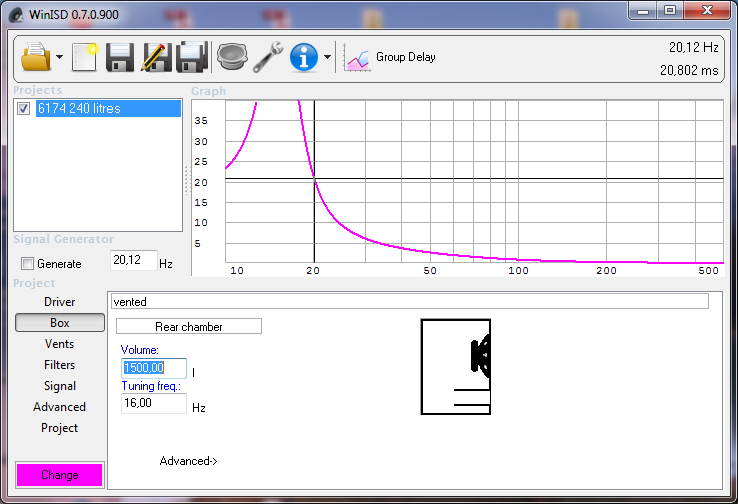

Très grand volume 1500 litres: fréquence de coupure extrème, retard très important sous 20 Hertz, seulement une P max de 200 Watts.
Quel retard peut-t-on accepter afin de minimiser le trainage?

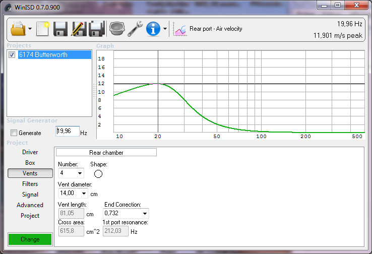

Que veut dire au sujet de la longueur des évents "end correction=0.732"?
Je pense que le volume de 359 litre est un bon compromis.

Merci, selon pas mal de logiciel d'évaluation et projet, 250 à 360 litres seront suffisants, dans les courbes de Winisd 7, le room gain n'est pas pris en compte.
