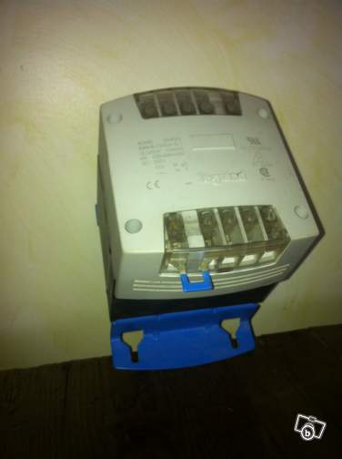

Sinon, j'ai une paire de transfo d'isolement de sécurité Legrand :
400VA
primaire 230V +/-15V ou 400V
secondaire 230V
Donc on peut s'en servir comme un 245V vers 230V, ce qui résoudrait ton problème de 238V, mais il n'y a pas de point milieu.
Autre solution : J'ai un autotransfo motorisé 1000VA, dans un boitier avec vu-metre. L'engin mesure la tension secteur, et ajuste automatiquement la tension secteur en sortie pour avoir 220V ou 110V, au choix. Là aussi, ça résoudrait très proprement ton problème de 238V, mais cette fois-ci sans isolation galvanique.
