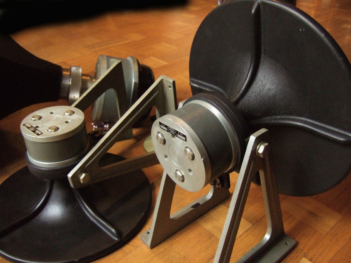

je cherche pour tenter de ramener a la vie des compressions ZEISS IKON , une ou plutot plusieurs membranes 1" altec, aluminium ou pascalite, avec bobines coupées, mais diaphragmes en bon etat.
des modeles after market ferais aussi l'affaire pour juger de la faisabilité.
merci
bien cordialement
francois

la partie concave de la membrane regarde la piece de phase, le moteur est du coté convexe , la bobine est rapporté par collage sur la partie convexe. la bobine fait un diametre de 38mm,donc plus petite qu'une bobine altec.
je souhaite recuperer le diaphragme debarassé de son support et de sa bobine pour y coller une bobine neuve coté convexe.(pas de souci pour faire la bobine).
je ne suis pas du tout sur que le montage actuel soit d'origine.

c'est pour reparer ca
bien cordialement
francois

Fabrication très sérieuse.
Stéphane
