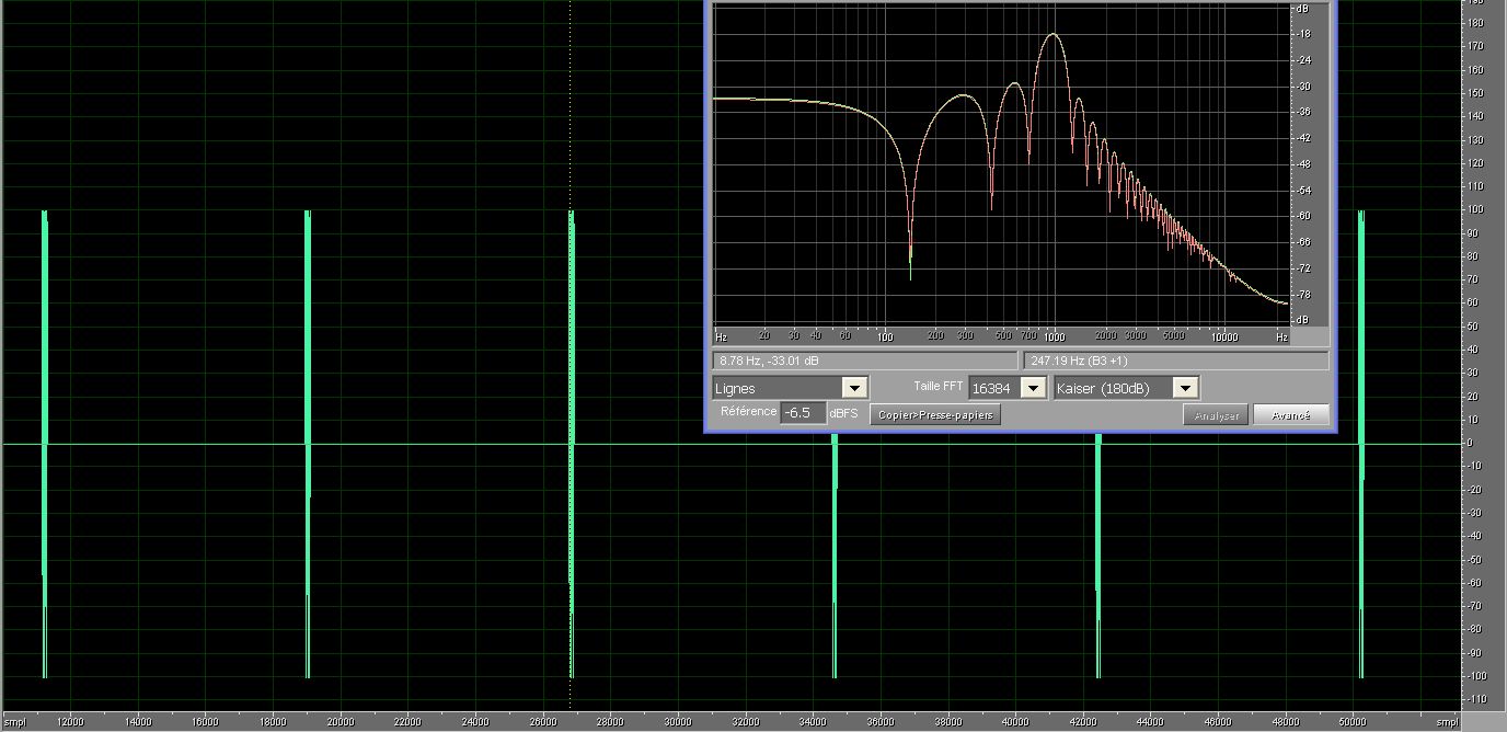

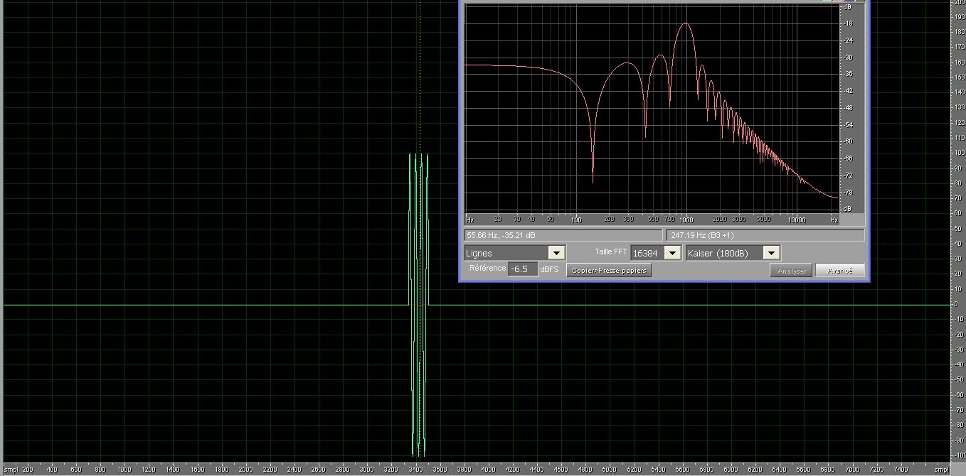

La meilleure manière d'y penser c'est de voir qu'il n'y a aucune différence spectrale notable entre un train d'onde isolé d'un nombre de périodes donnée de sinus (par exemple 3 périodes)
et une répétition de ce train d'onde avec une très longue période (égale à quelques dizaines de périodes par exemple).
Le train d'onde isolé est spectralement identique (dans toute la gamme audible) à sa répétition périodique selon une grande période.
On peut théoriquement considérer que la train d'onde "isolé" est donc précédé par un train d'onde ou une infinité de trains d'ondes qui le précèdent (et le suivent).
