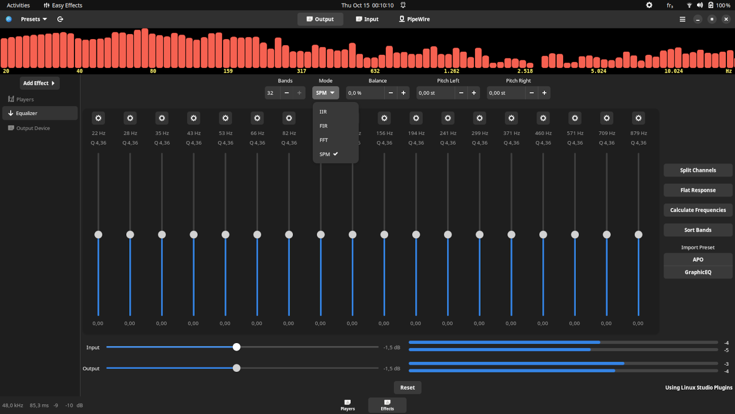

Ce soir je bidouillais dans Ubuntu / Easy effects de quoi linéariser mon nouveau casque Grado RS2e (un peu trop turbulent)
À l'aide des courbes de réponse des transducteurs jusqu'à présent je filtrais en FIR 32 bandes.
Mais je viens de me rendre compte qu'il existait en dehors du IIR ou FIR du FFT et du ........SPM.
Mise à jour récente ?
J'ai testé le SPM et grosse surprise : un niveau de transparence inconnu et une dynamique itou.
Voici ce que j'ai trouvé sur https://wwmm.github.io/easyeffects/plugins/filter.html :
Filtres IIR (Réponse Impulsive Infinie) à phase minimale non linéaire. Dans la plupart des cas, ils n'ajoutent pas de latence perceptible au signal de sortie.
FIR (Réponse Impulsive Finie) à phase linéaire, approximation finie de la réponse impulsionnelle de l'égaliseur. Ils ajoutent une latence perceptible au signal de sortie.
FFT (Transformée de Fourier Rapide) : approximation du spectre de fréquence à phase linéaire. Elle ajoute une latence perceptible au signal de sortie.
SPM (Processeur Spectral) : mode de traitement spectral de l'égaliseur, qui transforme l'amplitude du spectre du signal au lieu d'appliquer une réponse impulsionnelle.
Quelqu'un ici a déjà testé ce type d'égalisation ? Quels sont vos retours ?
