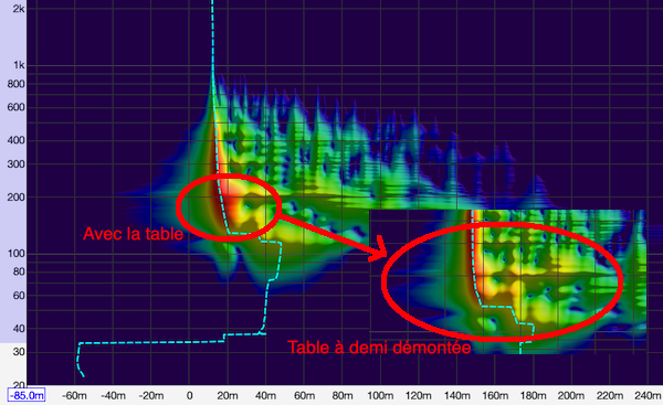

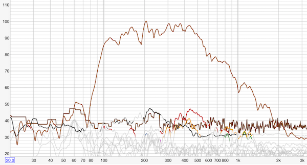

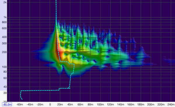

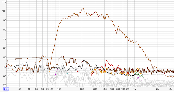

Bonjour à tous.

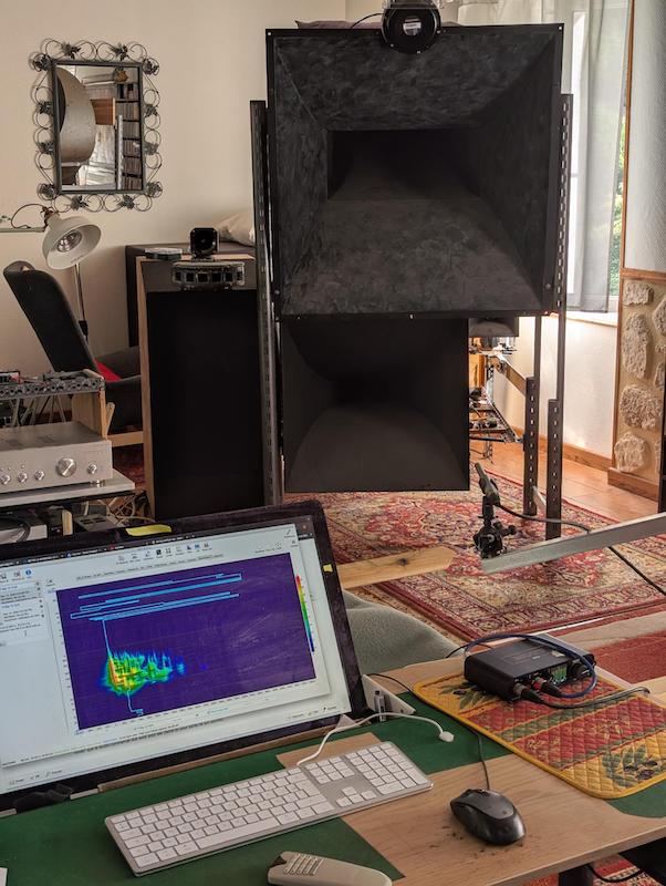

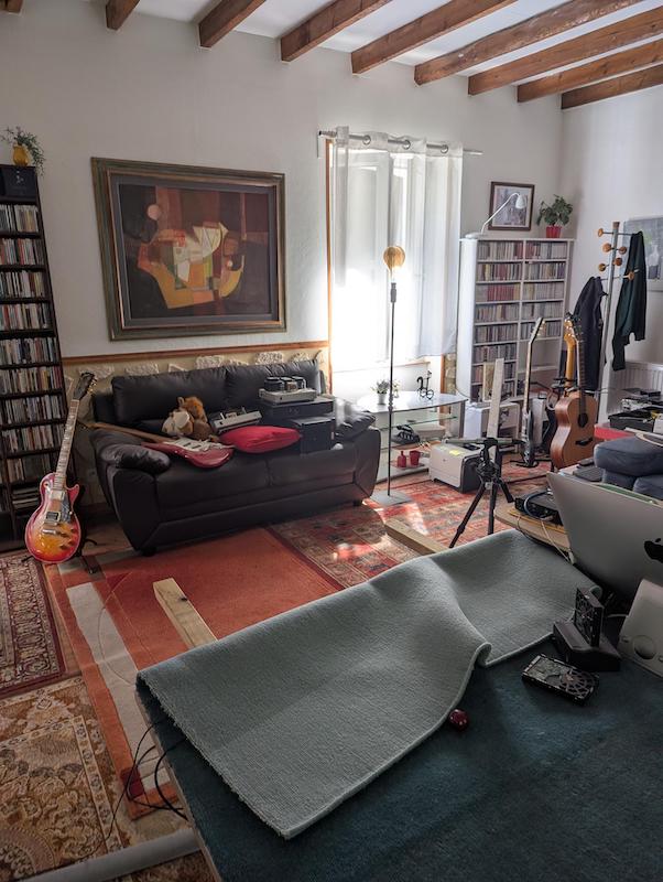

Voici des tests de mesures étonnants, dans le cadre de l'évolution de mon salon, en prenant l'exemple précis et limité d'un pavillon Sato monté avec un moteur Celestion AXI2050.
Les 2 mesures suivantes sont réalisées exactement dans les mêmes conditions :
. micro Behringer ECM8000
. 2,26m de la bouche du Sato
. 0,90m du sol
sauf sur un point :
. première mesure prise
avec une table basse à 0,43m en dessous du micro :
002 2026 09 13 sato seul avec table basse.mdat.zip (Taille : 1,91 Mo / Téléchargements : 53)
. deuxième mesure prise
table basse à demi démontée sous le micro:
012 2026 09 13 sato seul table basse à moitié démontée.mdat.zip (Taille : 1,91 Mo / Téléchargements : 52)

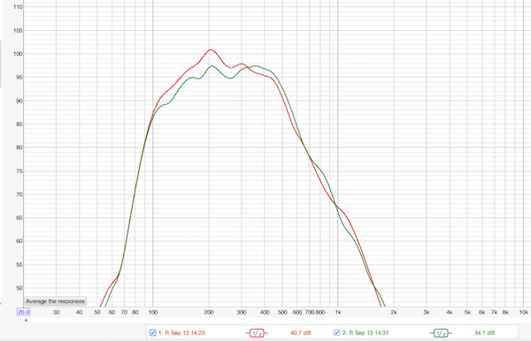

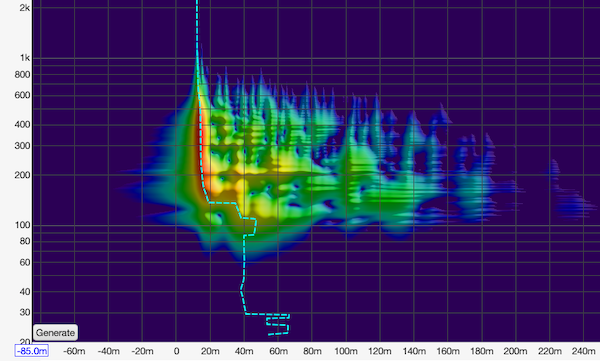

. En rouge avec la table basse
. Table basse seulement à demi démontée... ok... pas idéal pour le son, mais plus sympa pour la pièce à vivre... que faire ?
Si une fois la table basse entièrement démontée il y avait encore une grosse différence je complèterai le fil.
Et je la supprimerai.
L'intérêt de cette démonstration est de voir l'incidence de telle ou telle modification du local sur les écoutes à un point donné.
À méditer... chaque détail compte !
La table basse crée une redondance tonale dans le bas de la plage du Sato, + des distorsions acoustiques notables.
Mais le plancher en dessous, et le plafond, et le mur arrière, et les murs latéraux... et même l'auditeur... créent de nombreux autres tumultes dans les propagations des ondes.
Un bon conseil :
Supprimons nous et ce sera encore mieux sans auditeur !
Amitiés, Denis

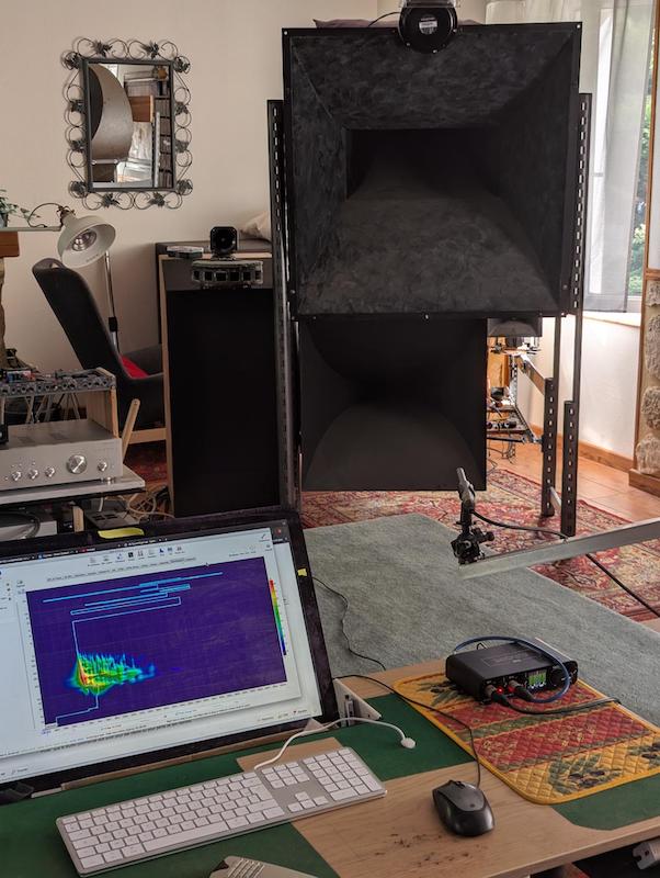

Salut Ha-Re
pourquoi 90 cm
Dans un premier temps je voulais juste voir l'incidence d'une modif du local sur des mesures avant de faire d'autres mesures plus variées.
Incidence en particulier sur une bosse en bas de la plage du Sato, et BINGO elle a dsiparue... c'était bien la table basse...
Et pour un cas précis (Sato)
Le micro à 90cm parceque c'est la hauteur de mes oreilles quand je suis au PE... sauf que le PE est aussi à plus d'un mètre derrière.
La position du micro est assez proche de ce que mes oreilles au PE doivent "subir" niveau distorsion, redondances, etc.
Ce qui m'intéresse in fine est ce que j'entends au PE.

Salut Dominique
Denis, je ne comprend pas que tu puisse continuer à faire des mesures sans faire un effort dans le traitement de ta pièce
Je viens de créer ce fil justement pour expliquer que je viens de traiter ma pièce en utilisant des mesures qui ont mis le focus sur un point précis (voir encadré rouge dans l'image plus haut)
J'ai joint divers document qui montrent le résultat. Photos du local avant / après, mesures REW en relations, etc...
Désolé si je n'en fais pas assez
Mais sur ce coup c'est BINGO > problème super bien résolu, mesures utiles, traitement de pièce bien ciblé, et fait quasi le jour même.
Merci d'ailleurs à tous ceux qui m'ont bien mis sur la piste (position du micro, selon sa position, et selon que la table basse est là ou pas, le problème est diagnostiqué, mesuré, rationnellement, efficacement... elle est pas beelle la vie ?  )
Résultat > acoustique du local modifiée ce jour même... (en modifiant la table basse qui causait le problème sur la section Sato)
