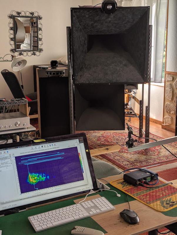

Bonjour à tous.

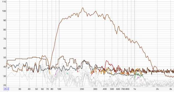

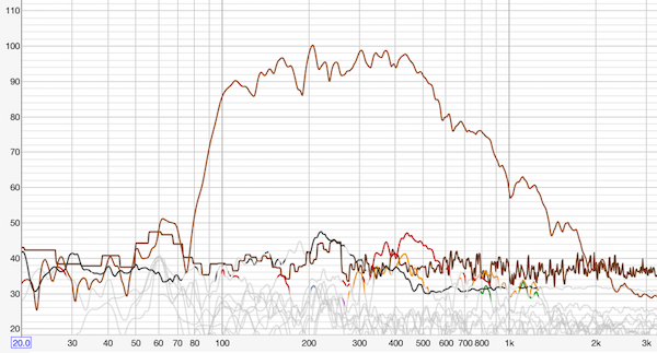

Voici des tests de mesures étonnants, dans le cadre de l'évolution de mon salon, en prenant l'exemple précis et limité d'un pavillon Sato monté avec un moteur Celestion AXI2050.
Les 2 mesures suivantes sont réalisées exactement dans les mêmes conditions :
. micro Behringer ECM8000
. 2,26m de la bouche du Sato
. 0,90m du sol
sauf sur un point :
. première mesure prise
avec une table basse à 0,43m en dessous du micro :
.zip   002 2026 09 13 sato seul avec table basse.mdat.zip (Taille : 1,91 Mo / Téléchargements : 19)
. deuxième mesure prise
table basse à demi démontée sous le micro:
.zip   012 2026 09 13 sato seul table basse à moitié démontée.mdat.zip (Taille : 1,91 Mo / Téléchargements : 16)

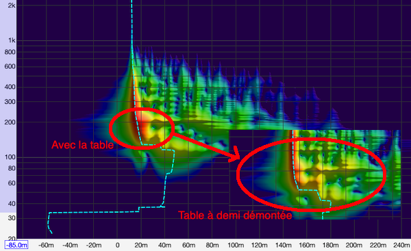

. En rouge avec la table basse
. Table basse seulement à demi démontée... ok... pas idéal pour le son, mais plus sympa pour la pièce à vivre... que faire ?
Si une fois la table basse entièrement démontée il y avait encore une grosse différence je complèterai le fil.
Et je la supprimerai.
L'intérêt de cette démonstration est de voir l'incidence de telle ou telle modification du local sur les écoutes à un point donné.
À méditer... chaque détail compte !
La table basse crée une redondance tonale dans le bas de la plage du Sato, + des distorsions acoustiques notables.
Mais le plancher en dessous, et le plafond, et le mur arrière, et les murs latéraux... et même l'auditeur... créent de nombreux autres tumultes dans les propagations des ondes.
Un bon conseil :
Supprimons nous et ce sera encore mieux sans auditeur  !
Amitiés, Denis  Smile

Salut Ha-Re
pourquoi 90 cm
Dans un premier temps je voulais juste voir l'incidence d'une modif du local sur des mesures avant de faire d'autres mesures plus variées.
Incidence en particulier sur une bosse en bas de la plage du Sato, et BINGO elle a dsiparue... c'était bien la table basse...
Et pour un cas précis (Sato)

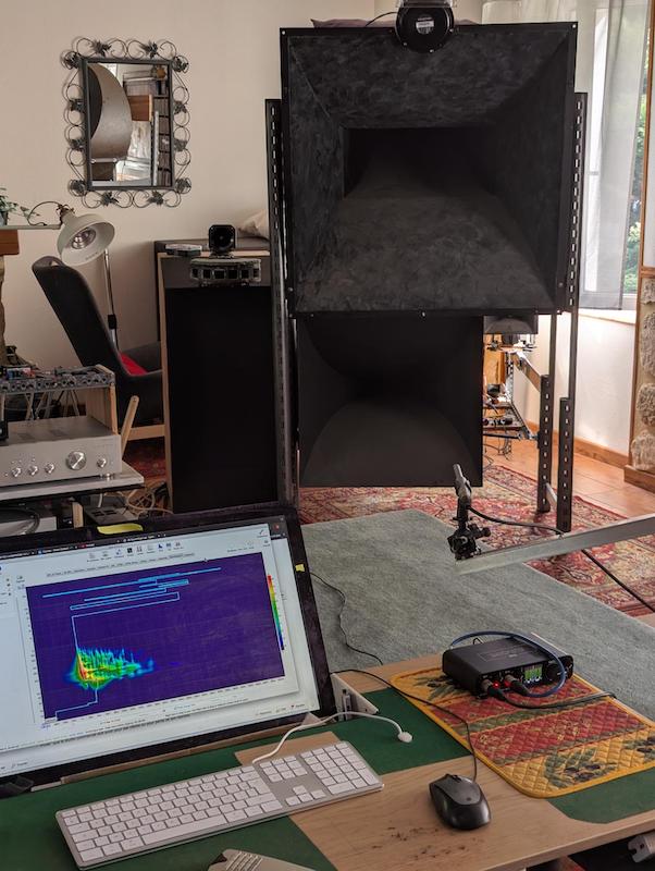

Le micro à 90cm parceque c'est la hauteur de mes oreilles quand je suis au PE... sauf que le PE est aussi à plus d'un mètre derrière.
La position du micro est assez proche de ce que mes oreilles au PE doivent "subir" niveau distorsion, redondances, etc.
Ce qui m'intéresse in fine est ce que j'entends au PE.
pour mieux voir Mastro t'as conseillé de faire des mesures à différentes distances
D'autres mesures viendront, mais elles se feront avec la table basse enlevée, ou à demi démontée (ceci validé je referai des "vraies" mesures plus intéressantes pour y voir clair, selon les conseils reçus, oui, j'ai bien pris note).
Là, le peu de travail que j'ai mis sur le fil m'a quand même pris 4 heures de boulot...
C'est chronophage et c'est pour ça aussi que j'en fais "peu" (qui est déjà beaucoup en fait pour moi/ un peu flemmard sur les bords le dechab)
Oui, le Sato incliné... une idée comme ça... et c'est dans mes projets de le redresser.
Le montage date de ma période à lyon où j'écoutais de très près et très bas... d'où sa directivité très spécifique à l'époque. Et je l'ai remonté ainsi dans ma maison.

Salut Dominique
Denis, je ne comprend pas que tu puisse continuer à faire des mesures sans faire un effort dans le traitement de ta pièce
Je viens de créer ce fil justement pour expliquer que je viens de traiter ma pièce en utilisant des mesures qui ont mis le focus sur un point précis (voir encadré rouge dans l'image plus haut)
J'ai joint divers document qui montrent le résultat. Photos du local avant / après, mesures REW en relations, etc...
Désolé si je n'en fais pas assez  Shy
Mais sur ce coup c'est BINGO > problème super bien résolu, mesures utiles, traitement de pièce bien ciblé, et fait quasi le jour même.
Merci d'ailleurs à tous ceux qui m'ont bien mis sur la piste (position du micro, selon sa position, et selon que la table basse est là ou pas, le problème est diagnostiqué, mesuré, rationnellement, efficacement... elle est pas beelle la vie ?  Big Grin )
Résultat > acoustique du local modifiée ce jour même... (en modifiant la table basse qui causait le problème sur la section Sato)
