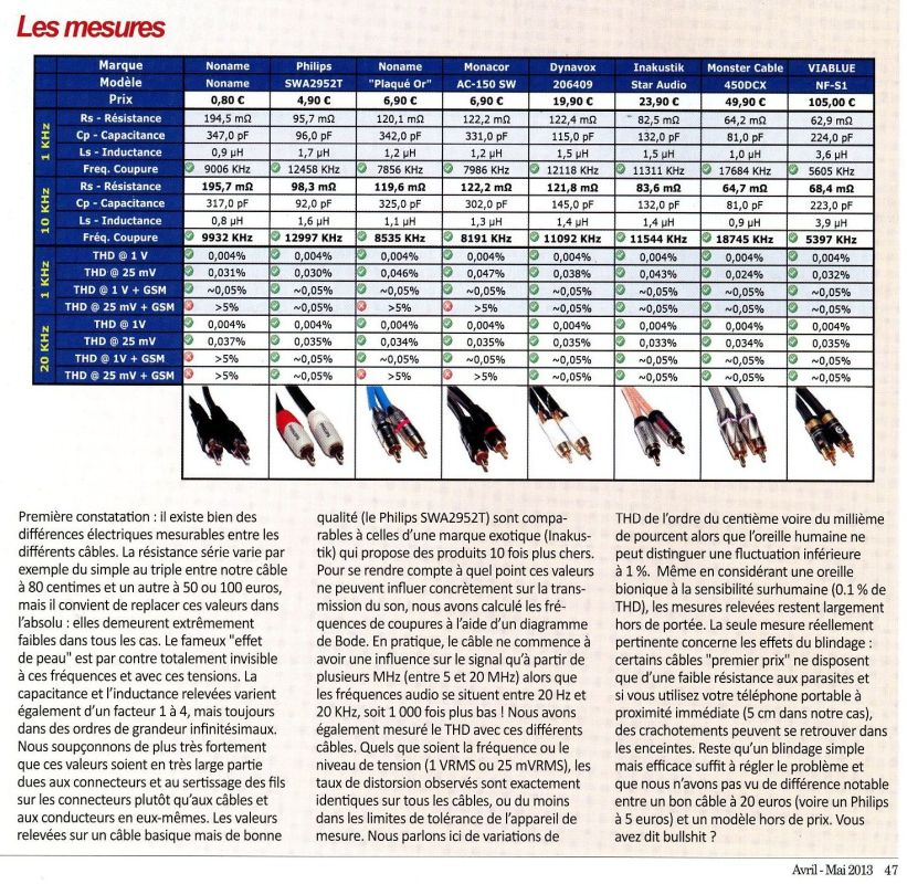

Ce n'est pas un argumentaire, il faut du temps pour ça, j'ai juste ça sous la main :
Test PC Hardware S-D réalisé en 2013 avec un analyseur Audio UPA ROHDE et SCHWARZ et un pont RLC Quadtech 1715.
