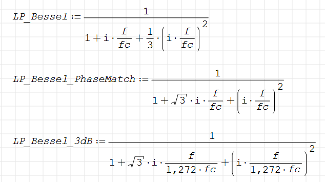

Je profite de quelques jours de congés pour travailler sur un projet de filtrage passif où une une cible acoustique est une fonction de Bessel. D'après les travaux de Samuel Harsch, pour un croisement Quasi-Optimal (pages 22 à 27 du .pdf joint).
Les fonctions de Bessel sont à l'origine pour le traitement du signal en passe-bas ou passe-tout. Avec pour caractéristique un délai de groupe constant et faible sous la fréquence de coupure. Une fois nos fonctions d'aiguillage dans le collimateur, un tel passe-bas et son passe-haut dérivé, conduisent à une somme non linéaire et à des déphasages non synchrones. Astuce pour nos crossovers, appliquer à la fréquence de coupure fc un facteur d'échelle (Frequency Scaling Factor).
Limitation ici au passe-bas (Low-Pass), pour aller plus loin : https://www.ranecommercial.com/legacy/pd...Others.pdf
  • Pour obtenir des phases synchrones entre passe-bas et passe-haut, fc est divisée par racine de 3 dans la fonction de transfert. C'est cette version qui est utilisée par Samuel Harsch.
  • Pour obtenir un croisement à -3dB, on ajoute un facteur 1,272 dans la fonction. C'est cette version qui est présente dans VituixCAD.
Ainsi, pour tracer sous Vituix un Harsch à 1kHz, il faut configurer le passe-haut Bessel à 1kHz*1,272 = 1272Hz. (ou 1kHz/0,786)
Bons travaux d'hiver, Jean-Marc.

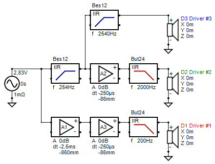

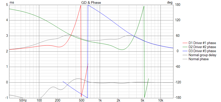

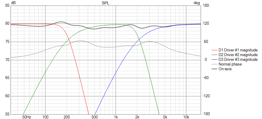

Je viens de m'ajouter un petit jeu d'hiver... Que donnerait le "QO concept Harsch" sur un système 3 voies ? Filtré en IIR, voire en passif avec des voies mécaniquement décalées. Attention, ce qui suit n'est pas le schéma d'un filtre électrique, mais un détournement de VituixCAD pour évaluer un assemblage de courbes cibles et délais.
Ici, élémentaire découpage de la bande audio, 200Hz / 2000Hz. Les Bessel calculés à Fc*1,272. Les délais à 0,5/Fc.
Puisque Quasi-Optimal, pas de perfection linéaire ni à la somme SPL ni à la phase totale, mais un comportement fort honorable.
Puisque Quasi-Optimal, pas de phases totalement synchrones, mais une gigue de directivité verticale qui pourrait être contenue si les entraxes verticaux sont réduits tant que possible.
Je serais bien tenté par un atelier pratique sur un matériel à la maison, nanoDIGI, 3 FDA et colonne DIY 3 voies SB Acoustics. Voire par extension en passif sur un système 4 voies à pavillons non alignés ! Wink à Sébastien...
Belle fin d'année ! Jean-Marc.
PS : Les valeurs calculées sont celles de croisements à deux voies empilés. Une fois en trois voies, comme en quatre, affiner la linéarité de réponse globale est accessible en jouant légèrement sur ces valeurs. Puis, configuration d'un script Python générateur des .frd cibles.
