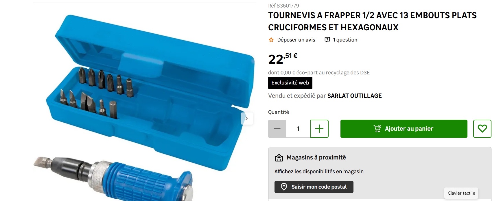

j'ai zieuté sur le net , il me semble qu'il faille dévisser les 3 vis cruciformes et si celles-ci sont grippées à par le dégrippant et la clé à chocs déjà proposés  , je ne vois pas autre chose ;  il semble en plus que les vis ne sont pas accessible aux mâchoires d'une pince , dommage !
A défaut , plus percutant , Il reste encore le bon vieux tourne vis à frapper ;  je ne sais si on en trouve encore , mais c'était très efficace même si ça paraît un peu "bourrin"
A ben oui ça existe toujours !
Pierre
