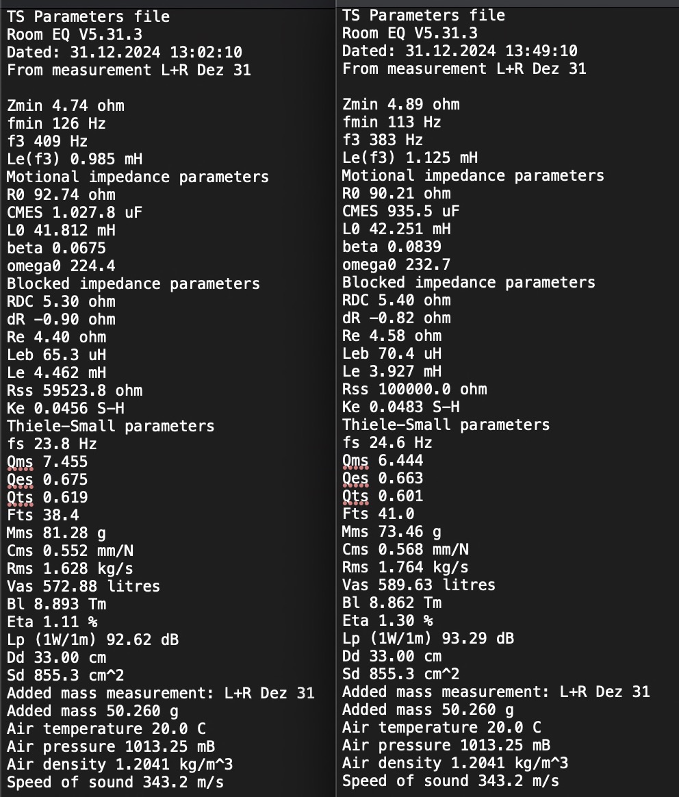

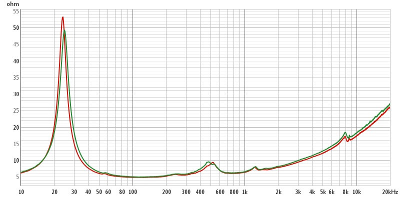

J'ai récemment acheté une paire d'Altec 420A. Les HP jouent proprement. Cependant, en raison de leur âge, je ne sais pas si je dois recharger les aimants.
Pour comparer, j'ai mesuré les impédances et les TSP de mes HP:
Malheureusement, je ne trouve guère de valeurs comparatives sur Internet.
L'un d'entre vous a-t-il remagnétisé le 420A et déterminé les TSP ?
Quelle est la meilleure façon de procéder dans cette situation ?
Merci beaucoup pour votre aide et toutes mes salutations.
Frank

Tes mesures d’impédance montre à première vue que tes hp n’ont pas besoin d’être remagnetisé !

Malheureusement, je ne m'y connais pas, mais j'aime bien les vieux HP : Comment l'évolution de l'impédance change-t-elle lorsque la force magnétique diminue lentement?
Je pensais par exemple que la valeur BL de 8,8 était un peu trop basse pour un si grand HP.... ?!
Veuillez excuser mes questions.
Merci et meilleures salutations
Frank

(02/01/2025-08:30:38)Frank4 a écrit : Comment l'évolution de l'impédance change-t-elle lorsque la force magnétique diminue lentement?
La valeur d'impédance à Fs baisse, 53 ohms paraît faible pour un 38cm.
(02/01/2025-08:30:38)Frank4 a écrit : la valeur BL de 8,8 était un peu trop basse pour un si grand HP....
Oui, d'autant que c'est un HP avec 11 400 Gauss dans l'entrefer, donc dans les valeurs moyennes.
Mais je n'ai pas les T&S usine dudit HP.
Il suffit que la bobine s'écarte de la position de repos optimale dans l'entrefer, et le pic d'impédance à Fs diminue en amplitude.
La cause est aussi à chercher du côté spider/suspension externe, qui ont perdu de leur ressort et se sont souvent affaissés, avec l'âge.
