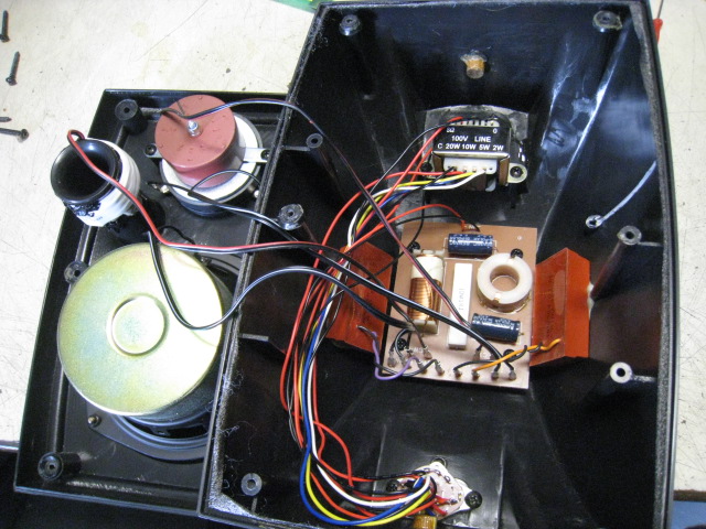

Voici une photo de l'intérieur d'une enceintes, on distingue une bobine collée au dos du tweeter et deux "modulateurs" de part et d'autre du circuit imprimé du filtre.
Il y a une self bobinée sur l'évent.

C'est une réalisation Française qui fournit un son surprenant pour un prix modeste, j'ai tracé la courbe de réponse, elle correspond à peu de choses près à celle que publie le fabricant.
Il reste à savoir de quoi est fait le fameux "modulateur" coulé dans la résine marron et relever le schéma du filtre.

(26/12/2023-19:00:07)escartefigue33 a écrit : Voici une photo de l'intérieur d'une enceintes, on distingue une bobine collée au dos du tweeter et deux "modulateurs" de part et d'autre du circuit imprimé du filtre.
Cdt,
Gérard
Par curiosité, c'est quoi le matériau de l'enceinte?

C’est une matière plastique, probablement de l’ABS.

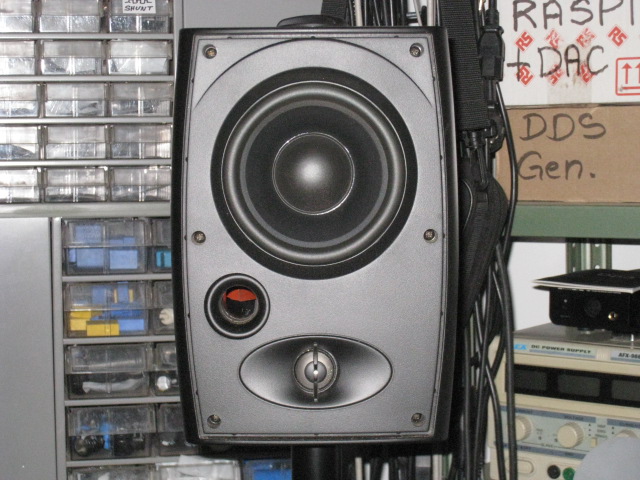

Les HP:

Les "explications" sont plutôt fumeuses, on dirait une mauvaise pub de grigri zaudiophiles ...
Contribuant également au développement du champ réverbéré¹, la bobine du procédé Atao audio systems® optimise la propagation et la dynamique du son, ainsi que l’amplification et la mise en valeur des harmoniques de rangs élevés.
Grâce au micro déphasage unique, produit par le modulateur ATAO Audio System®, le signal est traité par un traitement acoustique, appelé « l’échappement ». Celui-ci, en contrôlant la pression acoustique, restitue plus fidèlement la palette des nuances de l’enregistrement d’origine, dont une large partie est trop souvent ignorée par les haut-parleurs traditionnels.
