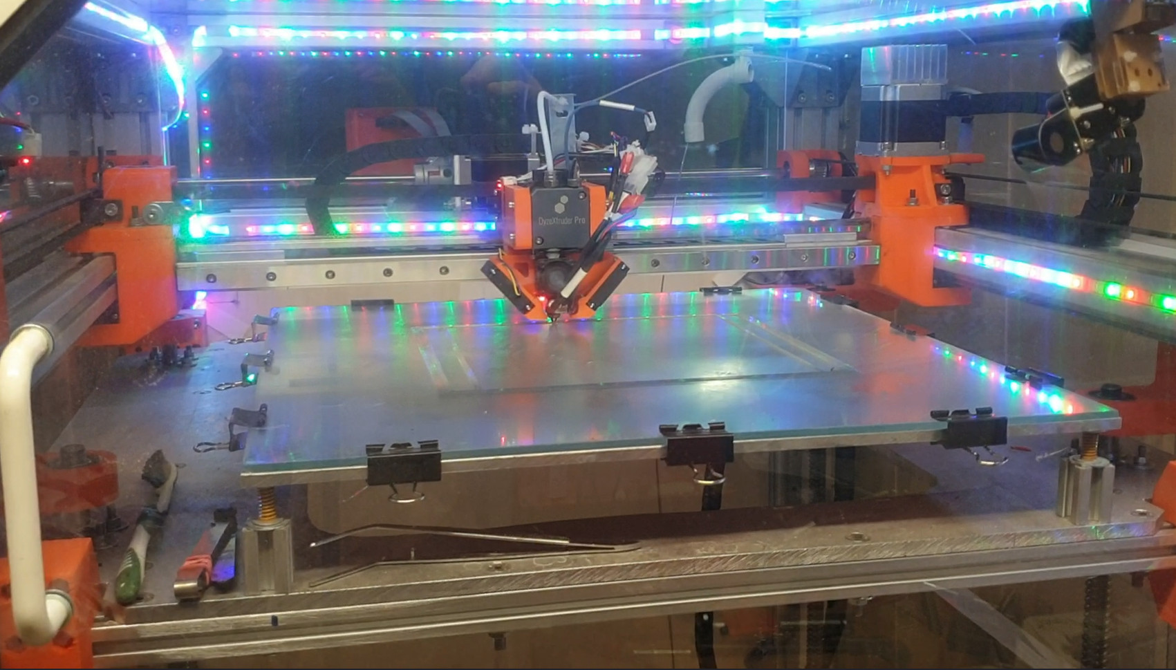

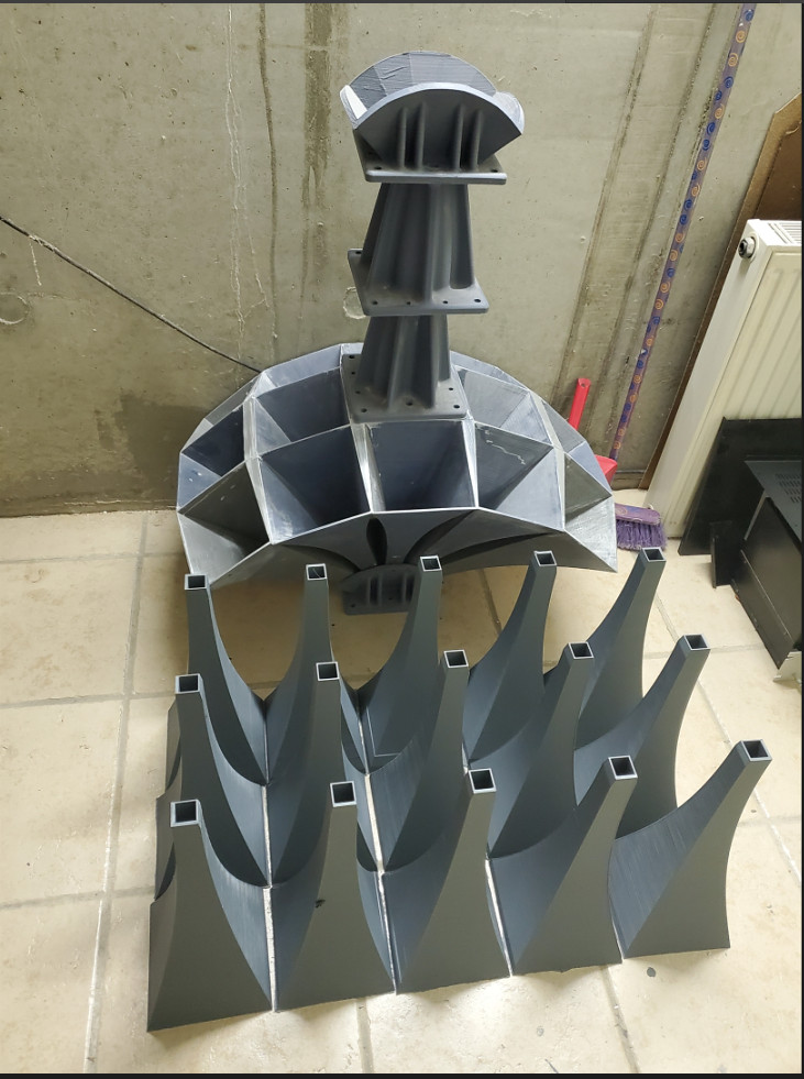

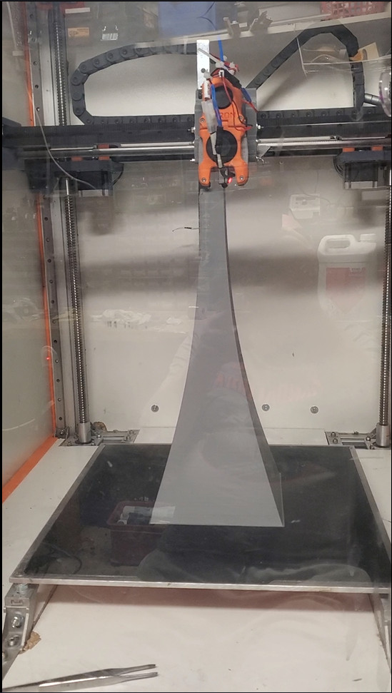

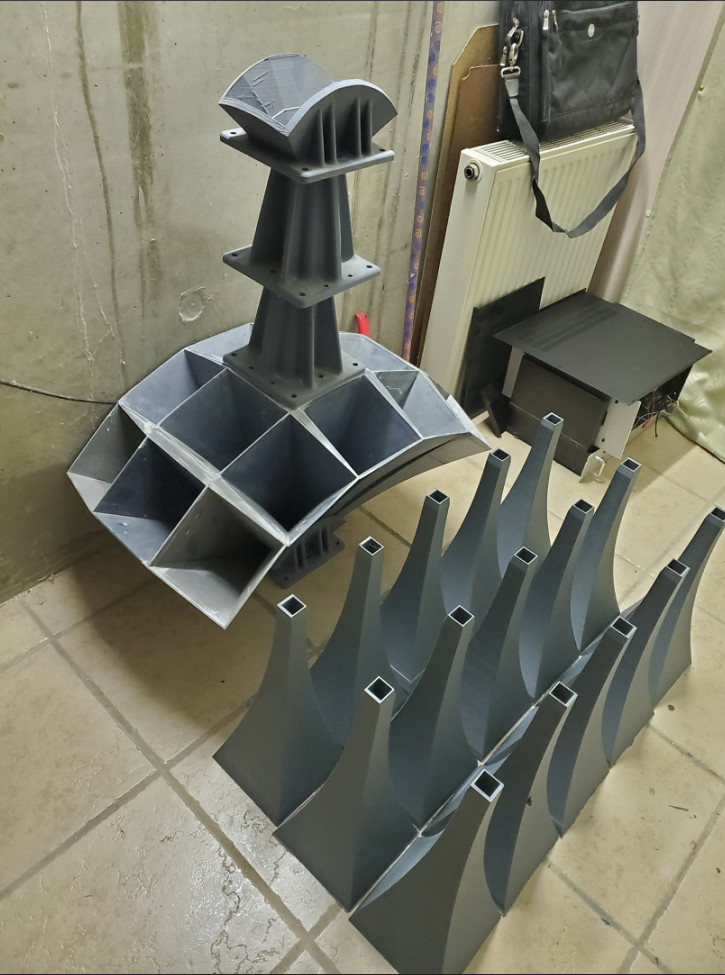

Nouvelle impression 3D de 1505. Je vais faire une pose de fin d'année avant ponçage, collage, peinture et sablage.

Ça ne plaisante pas chez gebesoft.
Bravo !

Super boulot ! Bravo

Magnifico GéBé !!!
@Nicolas...ça fait envie mais dans ces dimensions, qualité et bécane sur mesure...euh...GéBé est un Champion !

Bonjour GéBé,
Comme Jean-Yves, magnifique !
J'imagine mal le temps d'impression d'un élément (je me fais une idée par rapport à l'impression 3D d'évents de taille raisonnables !).
Tu peux préciser STP ? Merci.
Cordialement, Dom.

Bonjour Hah,
J'ai amélioré depuis les précédentes impressions tant au niveau logiciel que matériel. Je suis passé de 24h à 20h d'impression pour une cellule. On
peux encore faire mieux mais au détriment de la qualité.

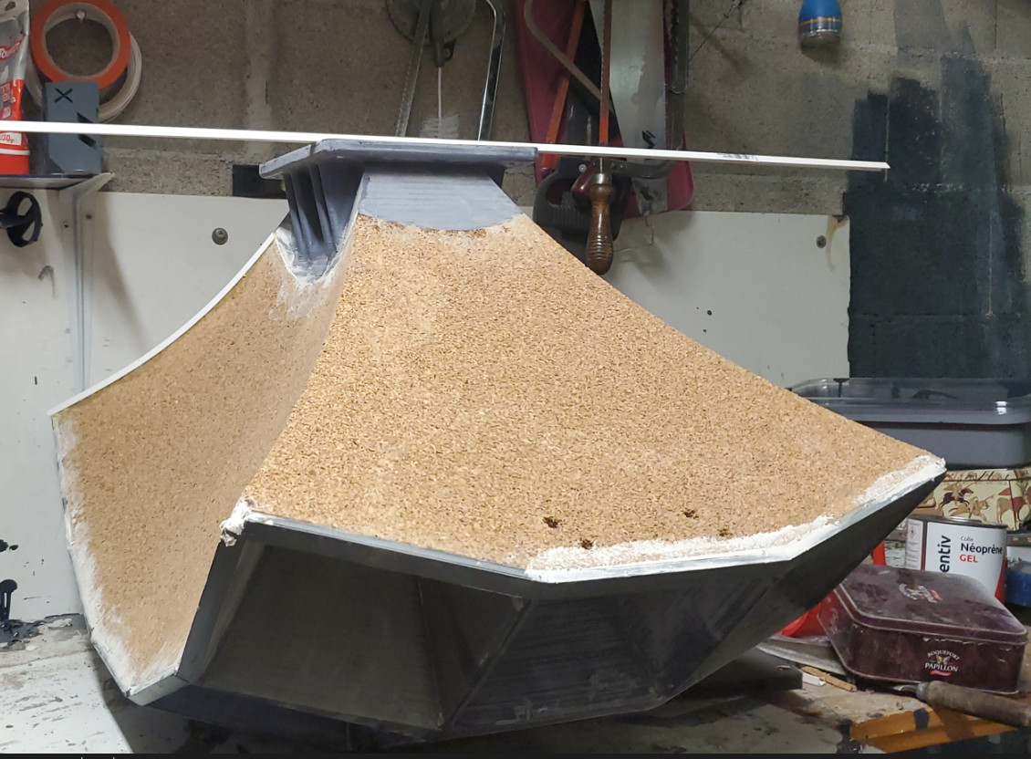

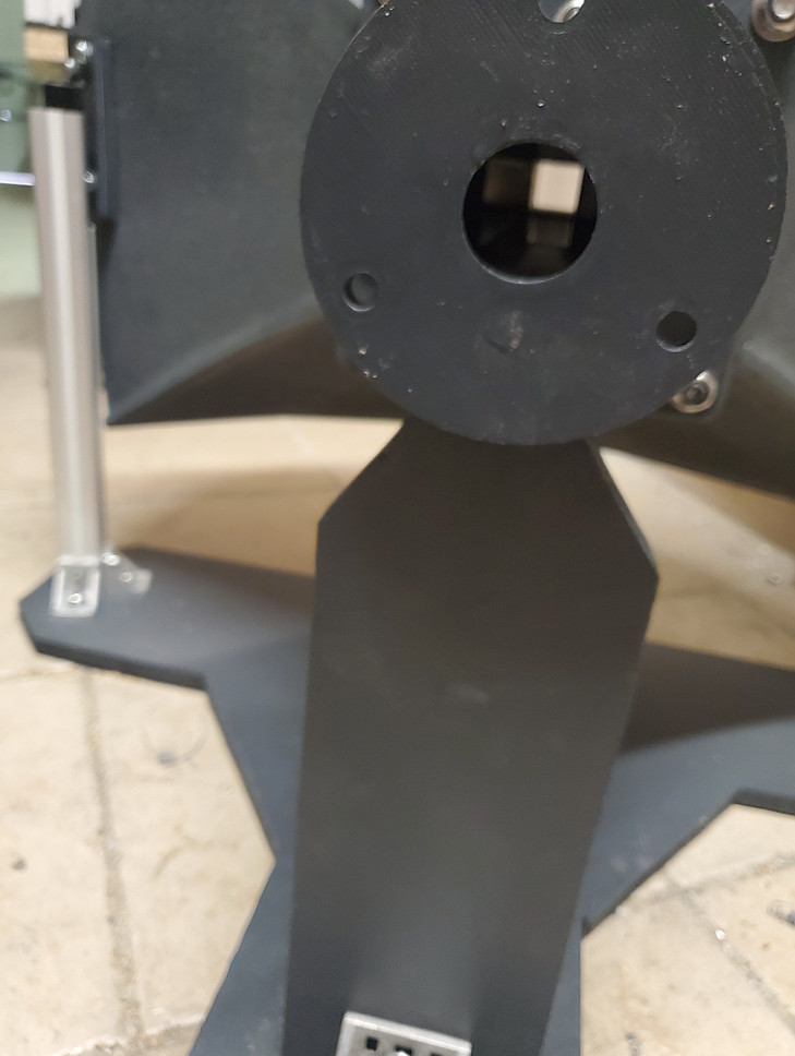

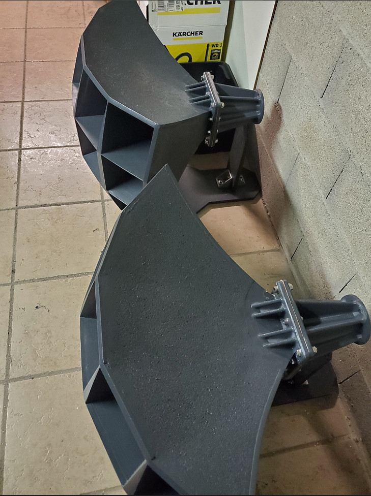

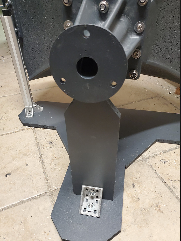

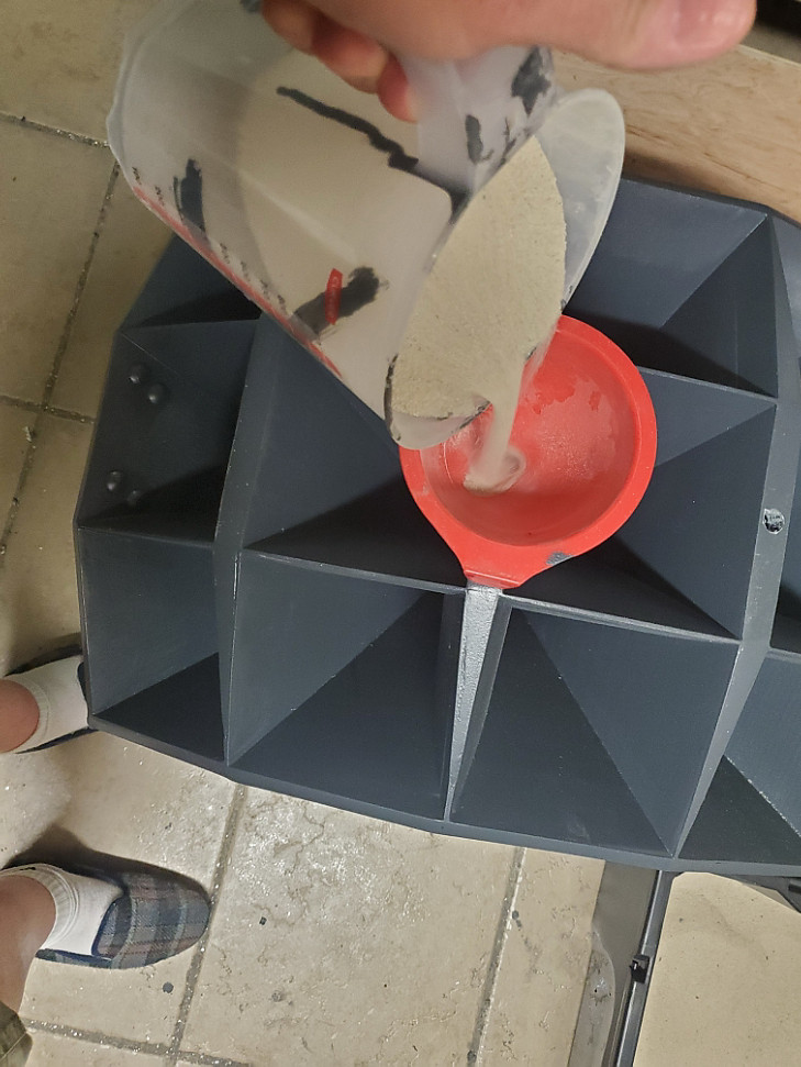

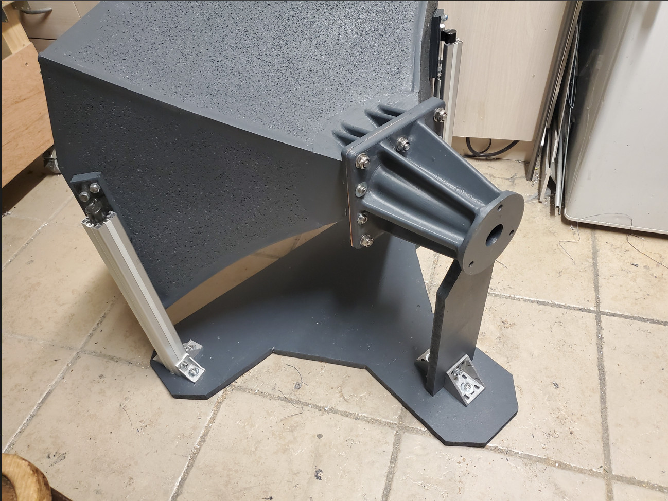

Réouverture de ce post pour vous présenter mes derniers 1505 ABS+ Réplica sablés
et recouverts, sur les quatre faces, de deux couches de liège de 5 mn.
Les deux pavillons sont prévus pour des 288.
Ce sont les 2èmes et derniers pavillons que je réaliserai !
Voilà, je ne pourrai pas les écouter car je n'ai pas de 288.
Tout cela pour vous dire qu'ils sont à vendre 1500 €, 20% au dessus du prix coûtant.
