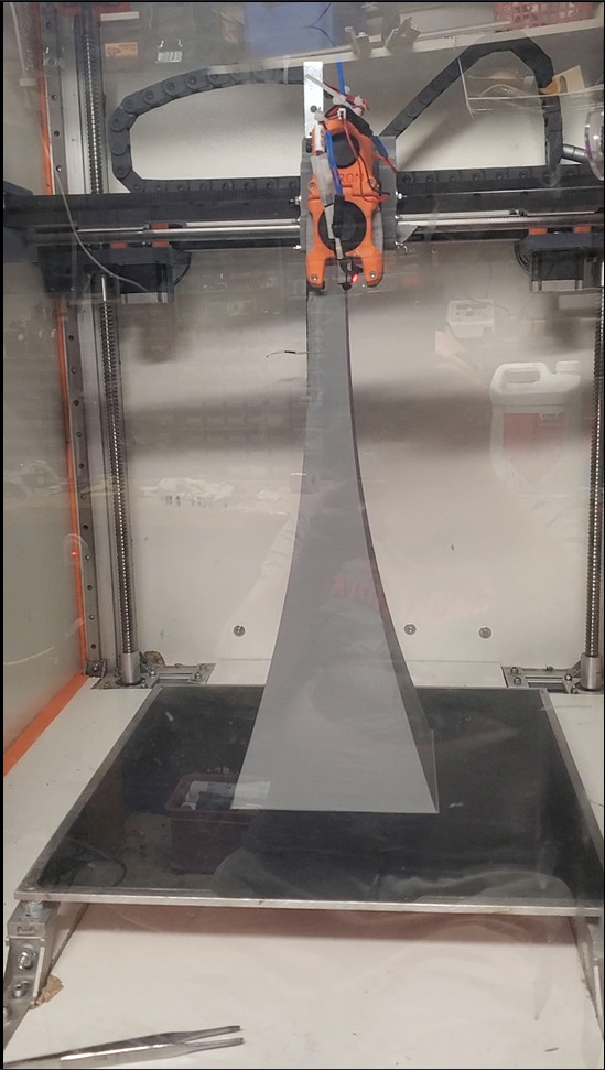

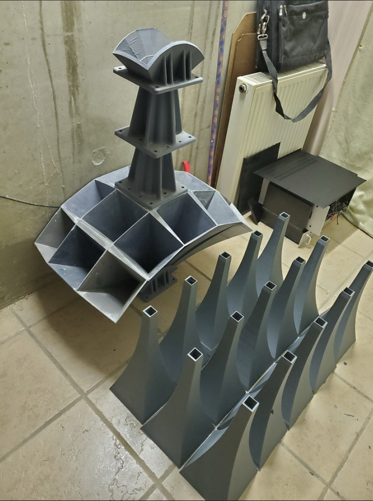

Nouvelle impression 3D de 1505. Je vais faire une pose de fin d'année avant ponçage, collage, peinture et sablage.

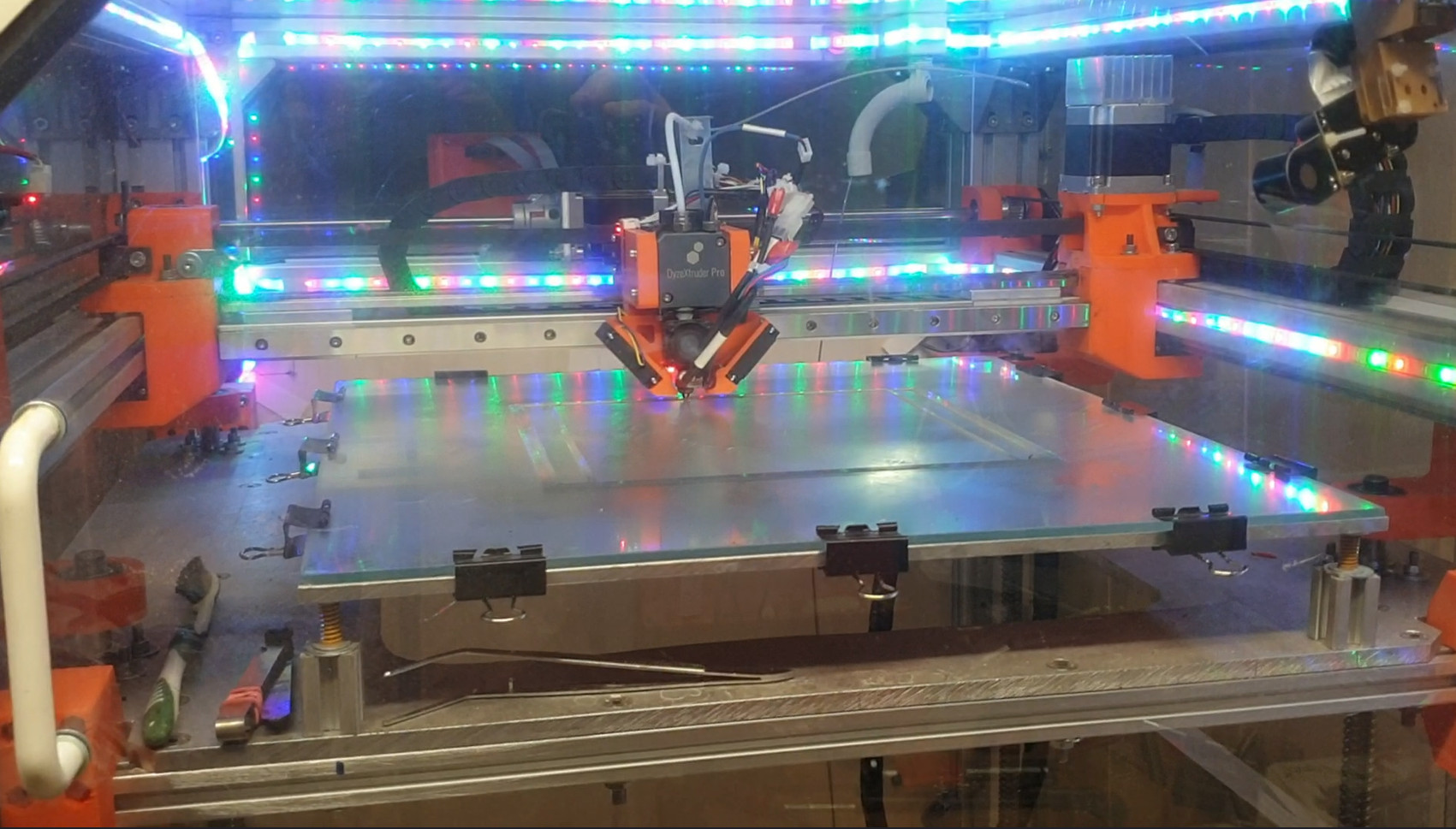

J'ai amélioré depuis les précédentes impressions tant au niveau logiciel que matériel. Je suis passé de 24h à 20h d'impression pour une cellule. On
peux encore faire mieux mais au détriment de la qualité.

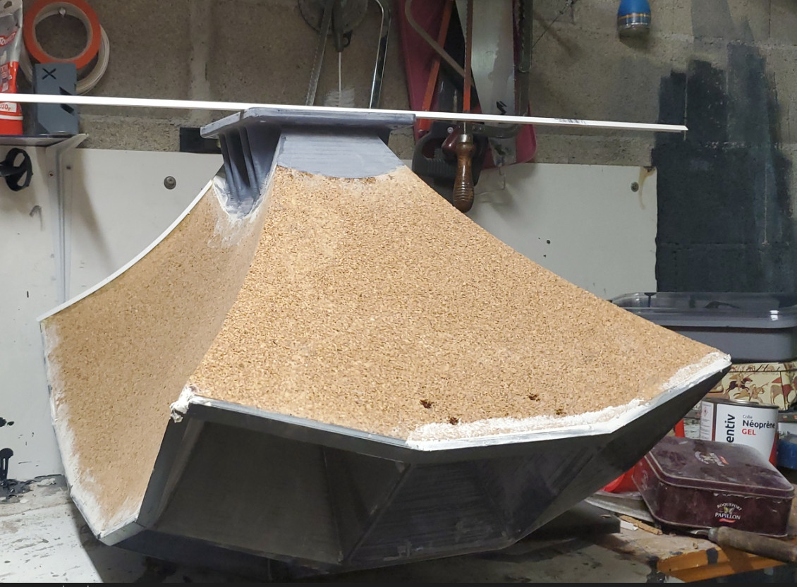

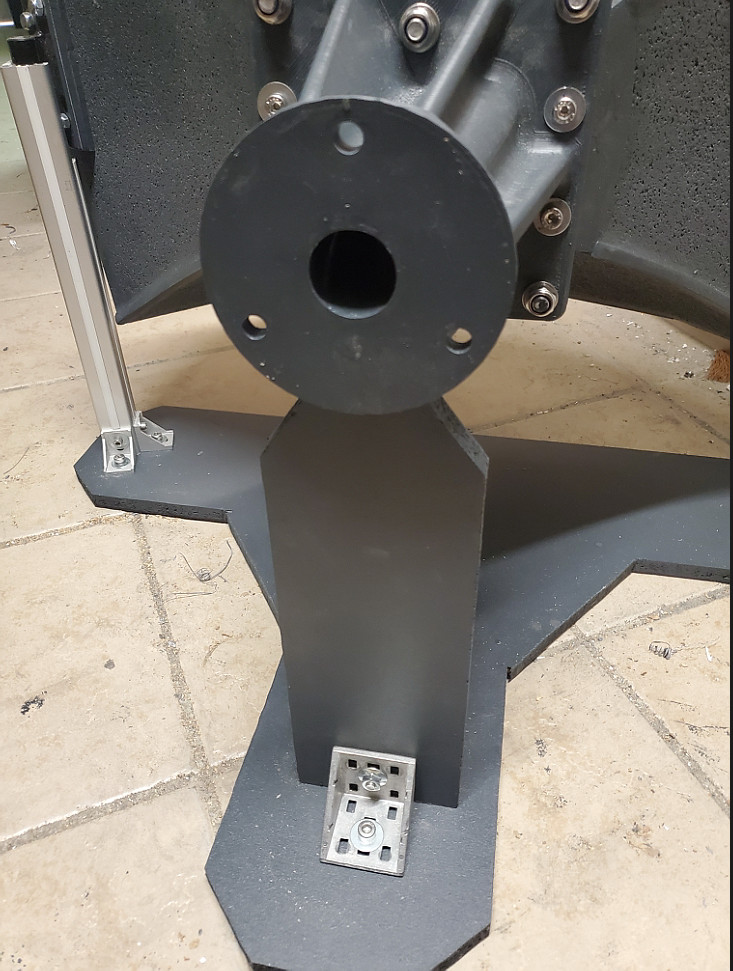

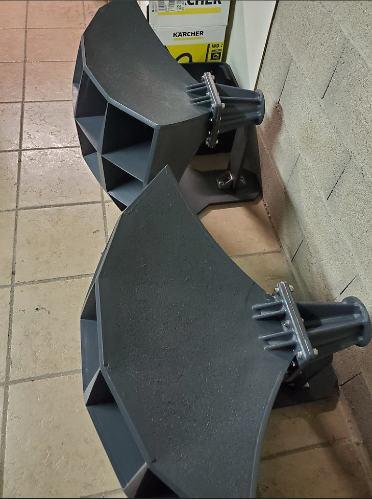

Réouverture de ce post pour vous présenter mes derniers 1505 ABS+ Réplica sablés
et recouverts, sur les quatre faces, de deux couches de liège de 5 mn.
Les deux pavillons sont prévus pour des 288.
Ce sont les 2èmes et derniers pavillons que je réaliserai !
Voilà, je ne pourrai pas les écouter car je n'ai pas de 288.
