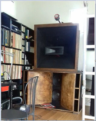

Je souhaites réaliser un filtre passif (1 voix) (passe haut linkwitz riley) coupure à 360htz 24db/oct afin de filtrer mes compressions ALTEC 288C ( membranes pascalite 16ohms) cette compression sera monté en opposition de phase
Je suis preneur de schéma, valeurs des composants, impédances à la fréquence de coupure etc..

Les pavillons sont des satos avec coupure basse à 300hz et les basses sont des onken w avec 2x ALTEC 416a.
Je suis preneur de l’impédance à la fréquence de coupure, si des personnes la connaissent ou arrivent à la calculer car je n’y arrive pas. Merci à tous pour vos informations.

Oups j’ai omis d’indiquer que le filtre de la onken est un ALTEC N1285 avec coupure à 800htz pour le pavillon 811b et compréhension 802-8g qui ce trouve au dessus.

Bonjour Ghislain,
Dans ce cas il est bon de penser à un filtre passe-haut vers 600 hertz (deuxième ordre) et un passe-bas
(peut-être du troisième ou du quatrième ordre) pareil ici, mais avec une distance exacte entre les centres acoustiques !
Votre idée de 24 db/oct(pour passe-haut) - ne peut avoir une bonne solution qu'avec DSP.

Etant entre autre possesseur de 288C et ayant fait quelques mesures dessus, je ne vois pas comment ils pourraient descendre à 360Hz, 500Hz me paraissant être la fréquence basse de coupure minimum.

Effectivement, 360 Hz, ça paraît trop bas, et même en bricolant la cour de réponse, il risque d'y avoir un flagrant manque de matière sonore dans la zone 300/600hz.
D'autres compressions sont plus indiquées pour cette zone.

Bonjour Gislain,
 avec des Radian PB 950 montées sur tes Sato,( le sato ,je le connais bien, je l'ai écouté pendant 20 ans) tu peux raccorder sans problème à 360hz ,
et tu auras de ''la chair sur l'os'. Si tu peux écouter le Lamar MI avec ton Sato, tu peux raccorder à 200hz. La restitution des instruments prends une autre dimension !.
