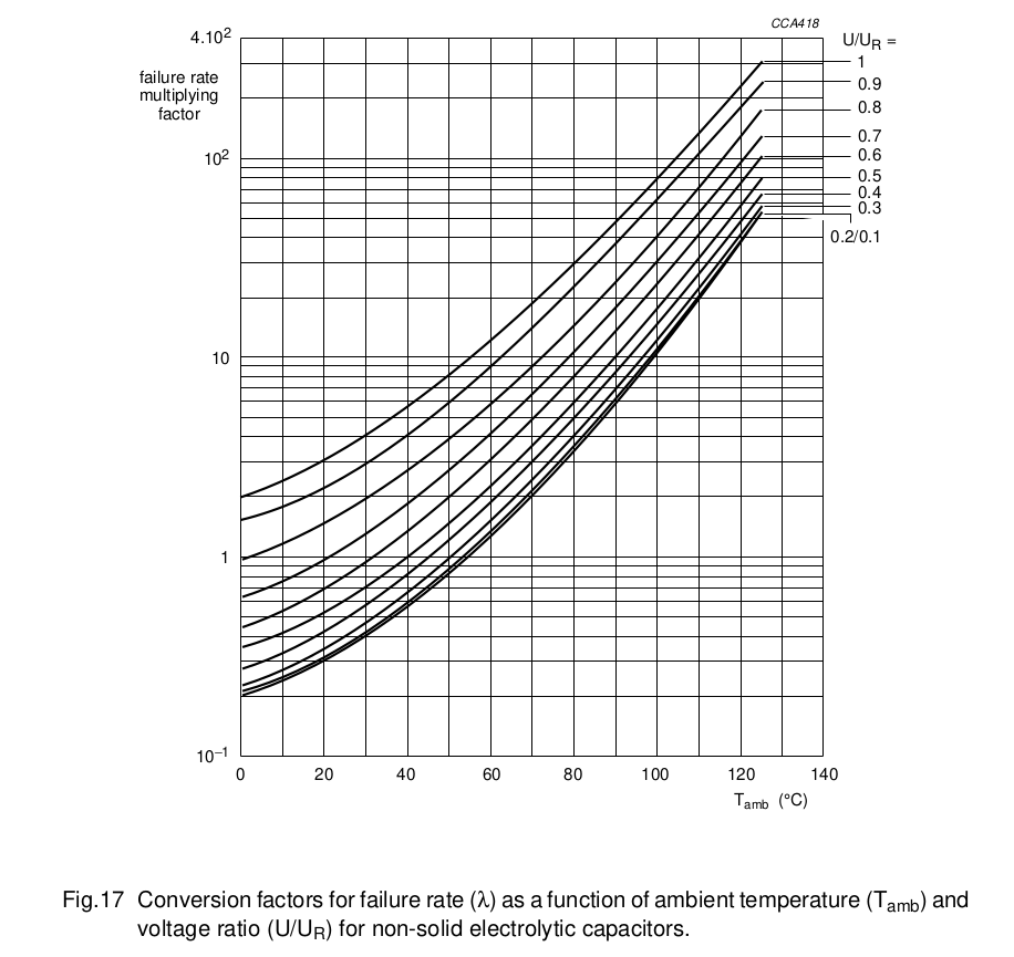

un petit dessin qui dit qu'une marge sur la tension de service ne saurait faire du mal :
La source de l'image est dans le document attaché. Plein d'autres infos sur la vie des condensateurs dans ce document...
joël

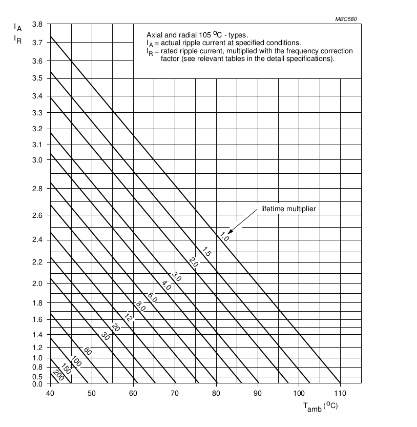

Bonjour Jacques,
en approximant, l’espérance de vie est multipliée par 2 chaque fois que la température diminue de 10°C.
En dessin ça donne :
Tiré du document du message précédent.
En audiophilie le courant est rarement un problème les condensateurs étant largement surdimensionnés. En sono c'est déjà une autre histoire...
joël

@XNWRX et Joël, merci pour vos réponses.
@XNRWRX,
Sur un document EPCOS j'ai lu que la tension de fonctionnement portée à 1,15 de la tension nominale ne portait pas de préjudice à un condensateur .
@Joël,
Le graphique concernant la marge sur la tension de service est tout à fait éclairant.
Cela dit, si on réfère à la température de fonctionnement (la température ambiante) on peut être tranquille car il est tout de même assez rare de voir une température très élevée au sein d'un amplificateur "domestique" même si on a affaire à un amplificateur fonctionnant en classe A si son radiateur est extérieur au coffret.
