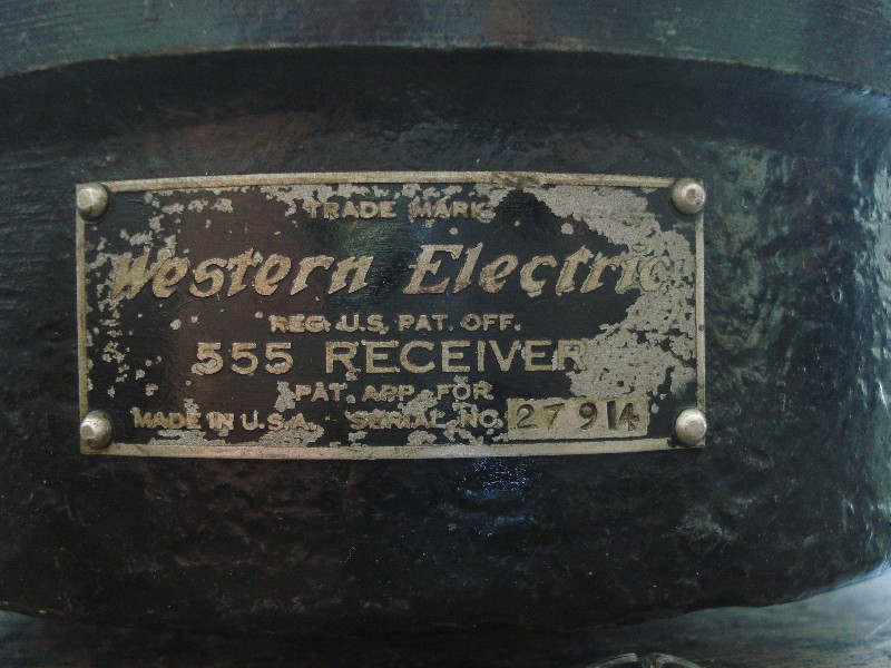

Voici déjà quelques photos, d'autres photos et le texte viendront ensuite...

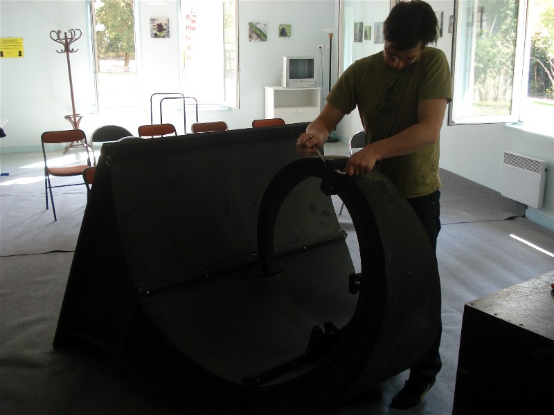

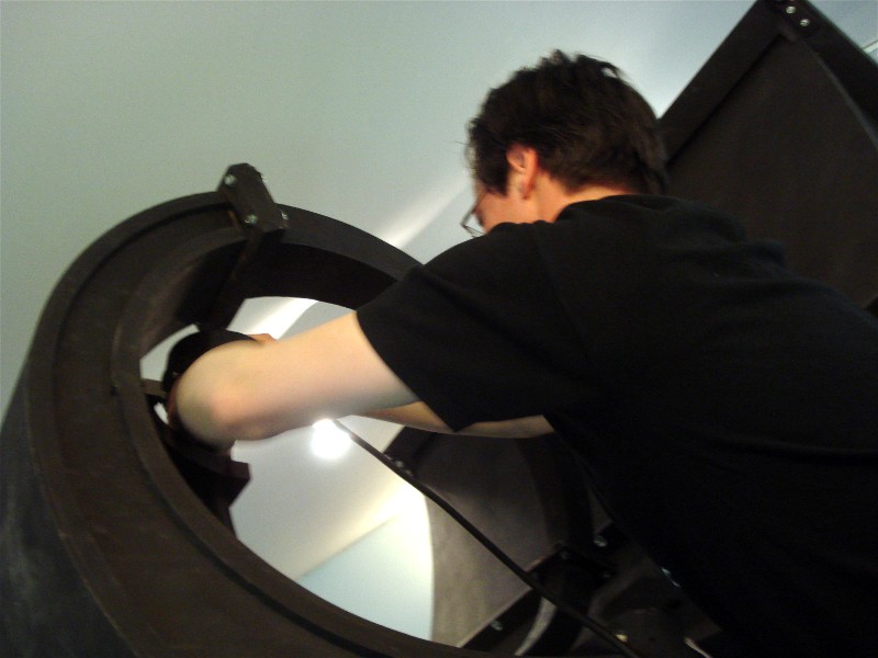

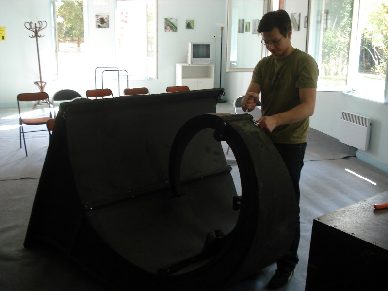

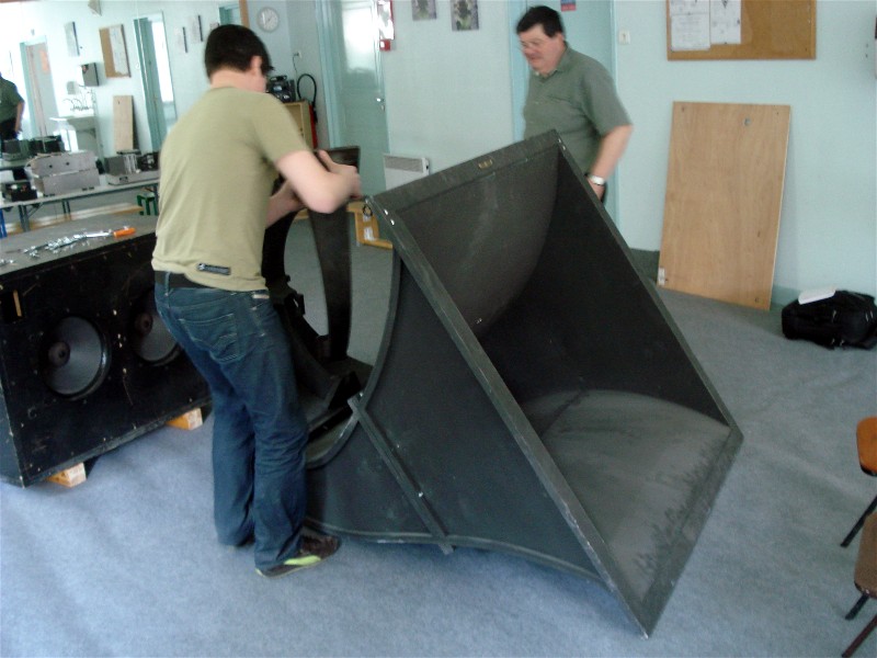

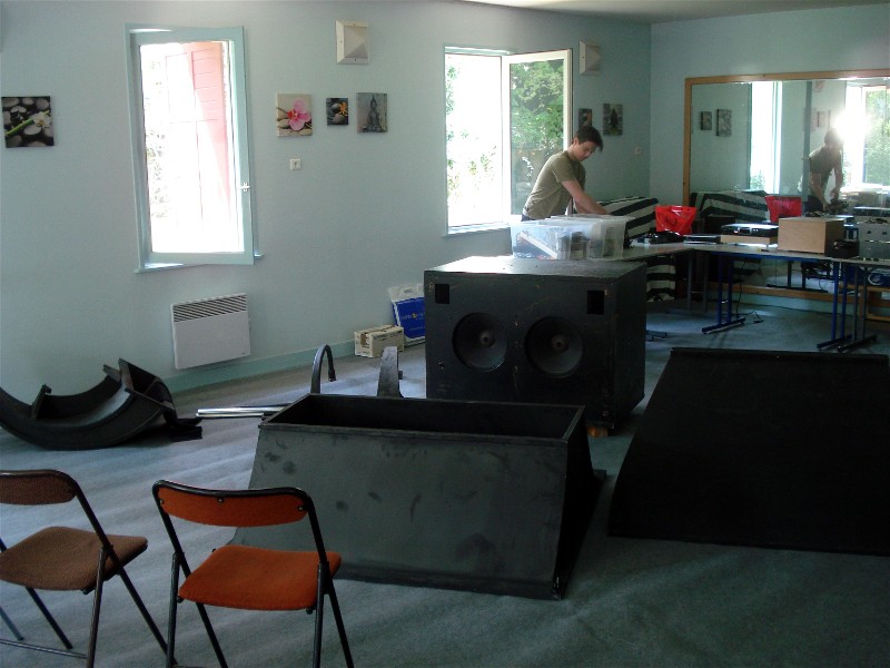

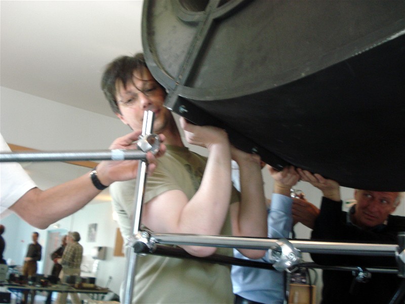

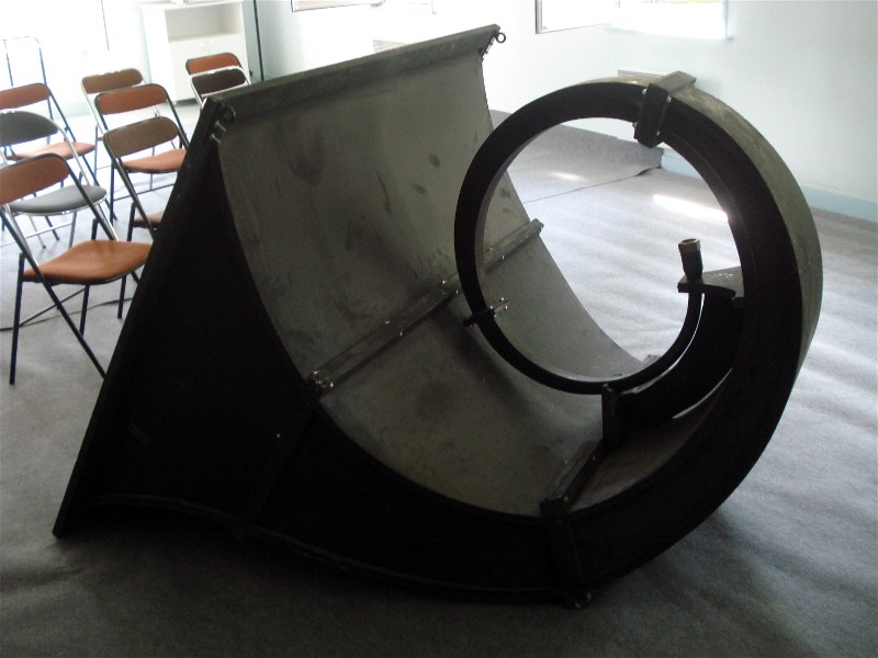

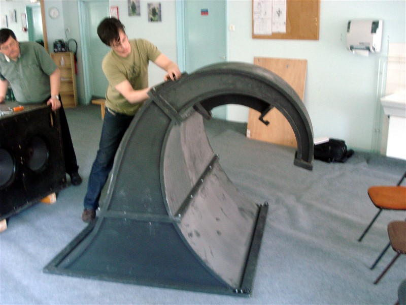

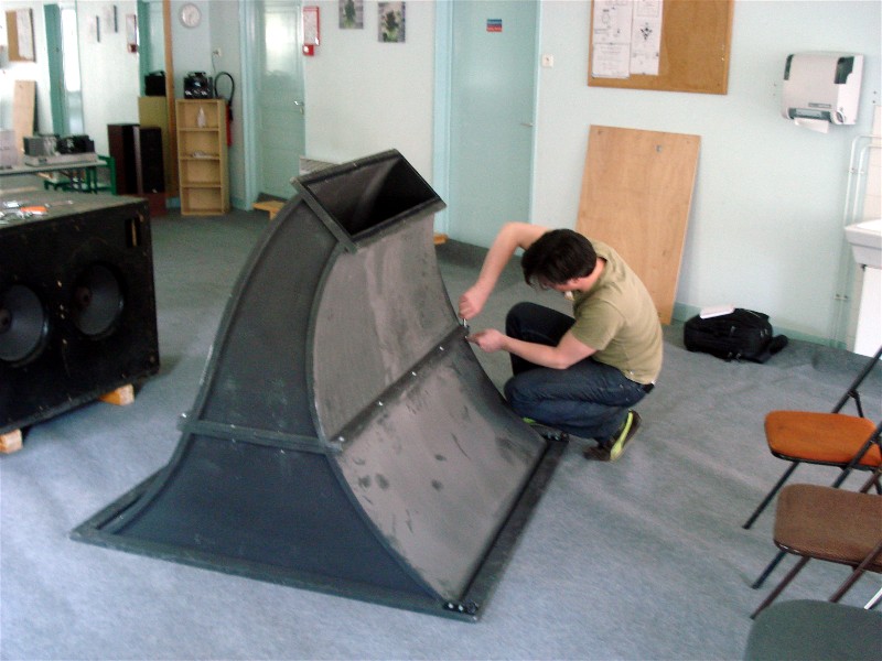

Montage du WE15A (c'est facile, finalement) :

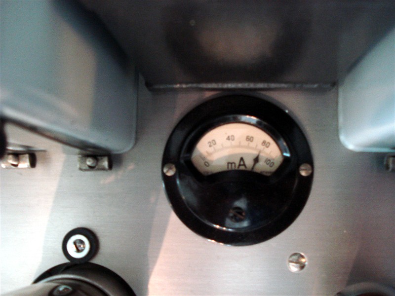

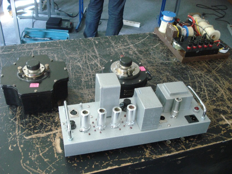

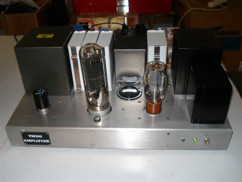

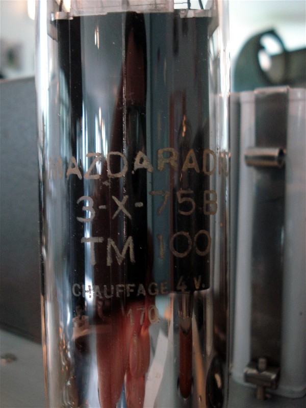

Ampli TM100 :

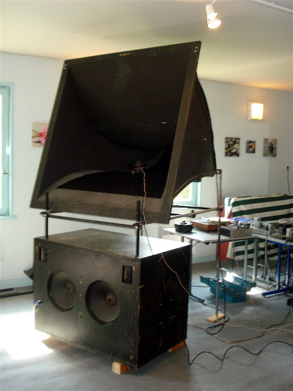

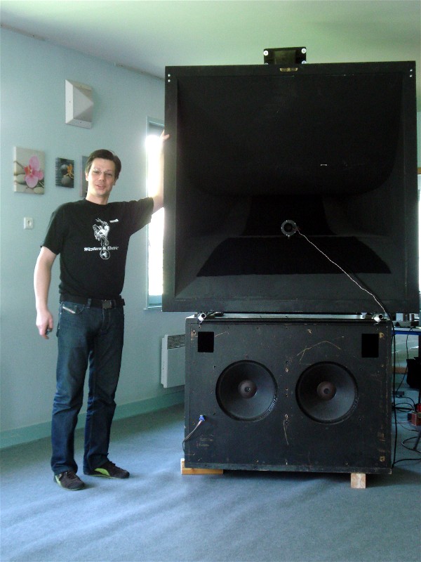

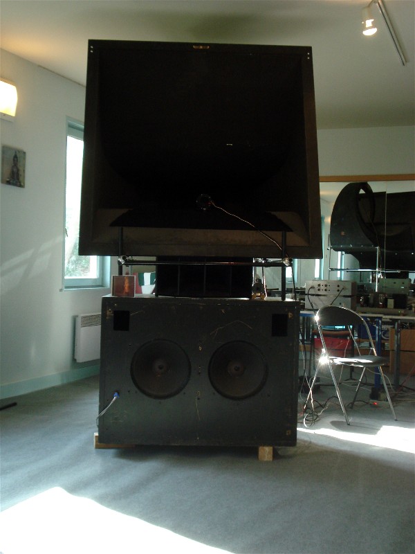

Samedi, écoute en configuration 4 voies (Onken W, WE15A, TAD2001+le dauphin, TAD ET703) :
Dimanche, écoute en configuration 3 voies (Onken W, WE15A, Eltus 596E) :

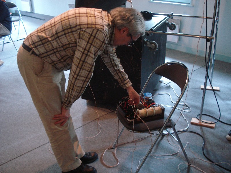

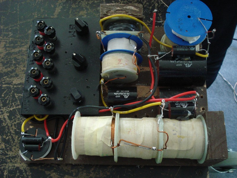

Dimanche, essais de filtre passif :

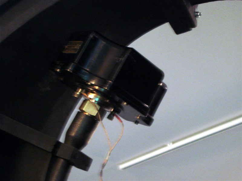

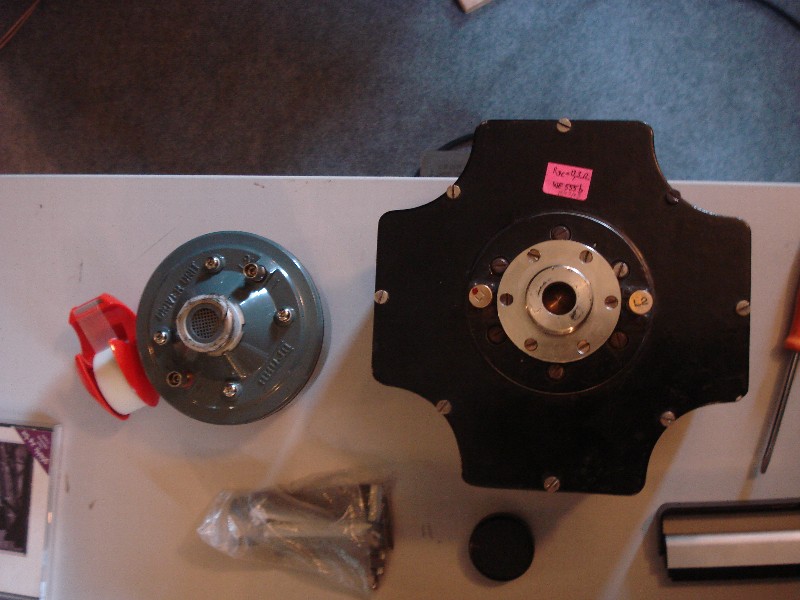

Dimanche, comparaisons de compressions pour WE15A :

Comment ça, ça ne tapait pas assez ??? C'est vrai que le WE15A est plutôt ''doux'' par rapport, à d'autres appareils. En plus, je pense que le délai et les réglages avec les 3 voies rendait le son un peu moins ''direct'' qu'en large bande.
Pour ceux qui étaient présents (et les autres), je rappelle quelques éléments écoutés ou utilisés lors de ce week-end :
Système 3 voies actif:
- la source était le CD723 tweaké mais dont seule la sortie numérique était utilisée
- seconde source : TD125 Thorens avec cellule DL103 Denon bridgée en mono (bobines en série) avec pré-pré transfo et préampli ''pultec replica'' réalisé par G.Preyale. Le pré-pré Hiraga à transistors (2SC1775) et batterie a été brièvement écouté, puis le transfo Peerless 4565 et Sowter 6468 (conservé dans la suite).
- filtre actif numérique DCX2496 de Dominique avec modifications internes.
- ampli de grave Bryston, médium TM100 SE au début, puis R120 SE ensuite, et aigu inversement.
- enceinte de grave ONKEN W avec 2*ALtec 416
- Pavillon WE15A dont la bouche a été refaite par Aldo, et la gorge par André en fonte de bronze.
- Moteur WE555 avec membrane aluminium ALE replica
- tweeter ELTUS 597 replica avec membrane refaite par André K. comme le 597 d'origine (ce qui n'est absolument pas le cas de l'ELTUS d'origine).
