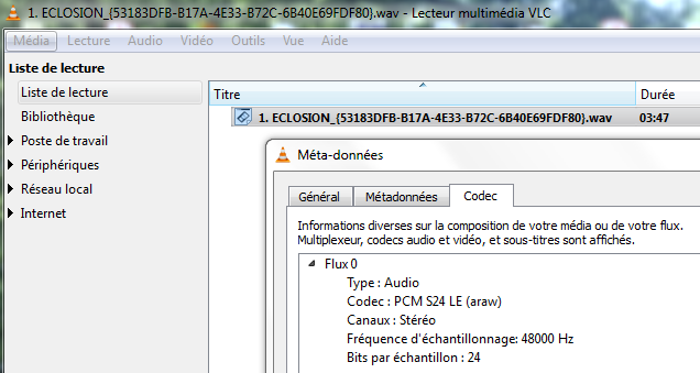

PS : d'ailleurs, comment fait-on pour connaître le format du fichier de l'ordi ? échatillonnage, nb de bits ???

J'utilise avec satisfaction VLC. Niveau du lecteur : 100% (pour 0dB Full Scale). Réglage de volume en aval.
L'information sur le format du fichier est donnée après un clic droit :
Bien à toi, Jean-Marc.
