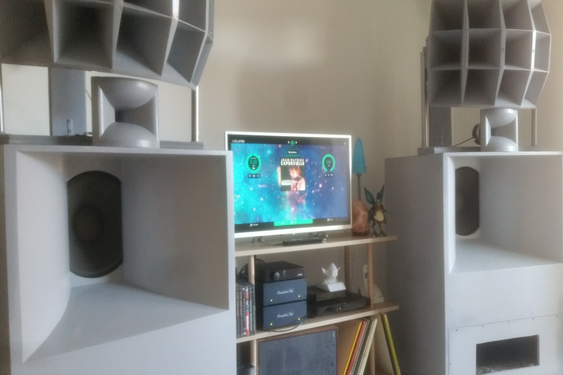

Mon dernier système avec des 1505B.
En ABS sablé entre les cellules.

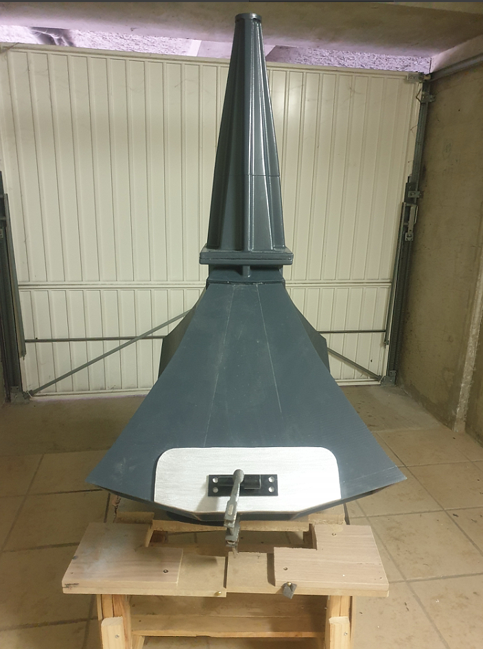

@mitiés, GéBé.

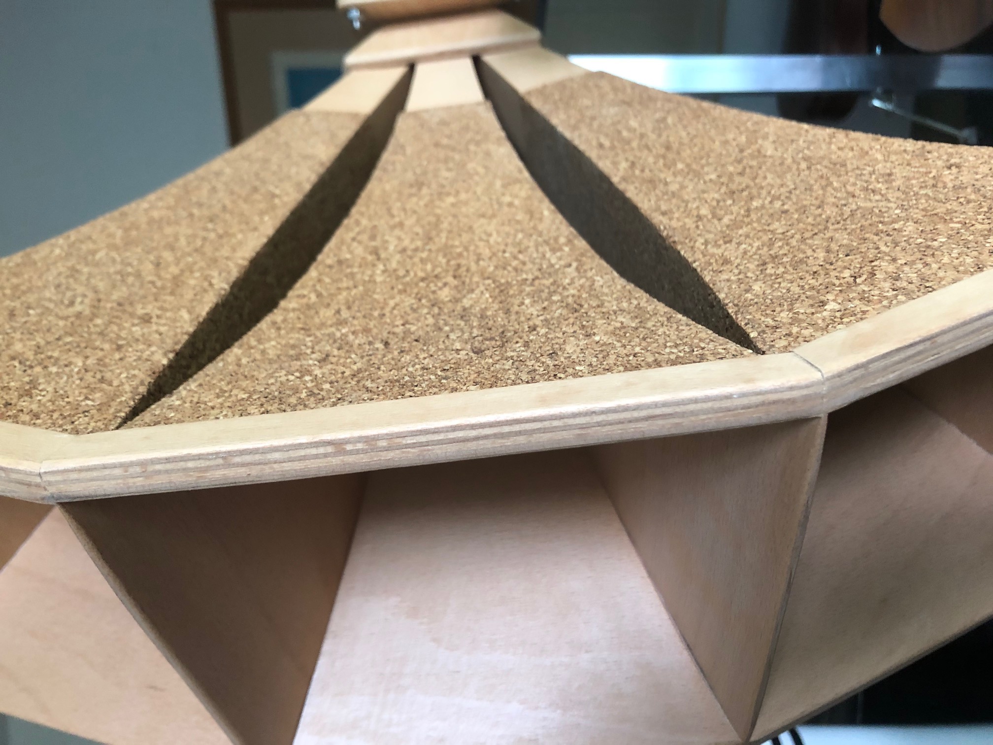

Est-ce que tu peux prendre quelques photos de plus près et mesurer le contreplaqué d'une cellule stp !
Les bords sont amincis ou renforcés. Alors c'est pas facile de mesurer l'épaisseur mais c'est autour de 1cm, peut-être un peu moins.
bel ensemble en tout cas. Les tweeters, c'est quoi?
(26/04/2021-10:37:57)gebesoft a écrit : Mes 1505b était pareils , j'ai collé sur les 4 faces deux couches de liège de 5 mm (amazon), et j'ai rempli de sable par le coté sorti .
et ça a amélioré le rendu sonore? Je suis prêt à le faire car ça semble facile. ça oblige aussi à revoir le mode de support car le poids n'est plus le même.
