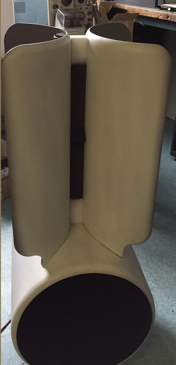

A l'écoute également une paire d'enceintes de son cru, dont il m'a donné les recettes techniques que je n'ai pas retenues. Ca doit être possible de lire sur sa présentation les données techniques.

NAS Synology, RaspberryPI 3B+ carte Allo Digione MiniDSP nanodigit 2x8, 2 DAC DIY Wolfson dual 8741, ampli grave clone Quad 405 alim SMPS, amplis médium/aigu Spectral DMA90, enceintes DIY "Papillon" V1, Jedi

Les Papillons ravissent mes oreilles depuis des années, j'ai essayé diverse configurations et hauts parleurs, mais je reviens toujours a la version initiale des Papillons, à chaque fois, les mesures semblent prometteuses, mais l'écoute finale comparative est sans appel, il n'y a que les Papillons qui apportent une telle profondeur et une écoute aussi naturelle, avec douceur et absence de coloration, et avec moins de 400€ de hauts-parleurs pour une paire d'enceintes.
La seule difficulté réside dans l'usinage du PVC, je réfléchis à la possibilité de fournir les pièces terminées et prêtes au montage.

Le rajout d'une voie bas médium nécessite
Un filtrage tres précis à coincidence de phase..
J'ai perdu de nombreuses annees a tenter
De rivaliser avec un système deux voies de reference, jusqu'a ce que je decouvre et que j'applique avec rigueur
Le tuto de Ragnarsson....
Sans un filtrage parfait du hp de medium
Les mesures prometteuses ne sont pas
Pertinentes...
Une mesure spl, n'est absolument pas suffisante...
Un hp de 20cm necessite un filtrage efficace
Avant sa fréquence de fragmentation qui intervient au dessous de 2khz....

Maintenant il ne faut pas oublier que l'enceinte de Gérard fonction en dipôle.
En plus de la synchronisation des voies au raccordement, il faut gérer deux choses supplémentaires : l'onde arrière très directive dans le cas du papillon et un baffle médium moins directif ayant naturellement une forte diffraction et/ou un court circuit acoustique. Il suffit de voir les réalisations de feu Linkwitz comme la LX521 pour se rendre compte de la complexité de ce genre de réalisation.

J'ai tenté d'ajouter une voie médium pour pallier à l'impression de "manque" qu'ont ressenti certains visiteurs (mais qui ne se voit pas aux mesures).
En fait, j'ai remarqué que ceux qui ont eu cette impression ont l'habitude d'écouter des VOT ou assimilés, qui ont la particularité de mettre en avant cette partie du spectre, favorisée par la réponse en cloche de ce type d'enceintes, plutôt dédiées sono.
Ce n'est évidemment pas l'objectif que j'ai recherché avec mes Papillons, j'ai plutôt cherché à obtenir une réponse aussi étendue et régulière que possible, pour un niveau d'écoute "domestique" afin de reproduire la musique avec le plus de réalisme possible.
D'après les commentaires d'écoutes que j'ai reçus, je pense avoir atteint mon but et je vais en rester là en ce qui concerne les Papillons..
Ma prochaine réalisation sera une paire d'enceintes pour home-cinéma peut être avec un caisson de grave en "Ripole" .
Les enceintes seront constituées d'un tuyau PVC (mon matériau préféré) d'environ 80-85cm de hauteur équipé d'un JBL HE10 monté horizontalement au sommet et rayonnant vers le haut sur une déflecteur exponentiel en bois tourné, et surmonté d'un NEO8 en mini-papillon.
Les premiers essais dans un tuyau sont prometteurs...

Citation :Le rajout d'une voie bas médium nécessite
Si les courbes de phase d'une enceinte multivoies sont absentes des mesures amateur c'est qu'il y a une raison.
