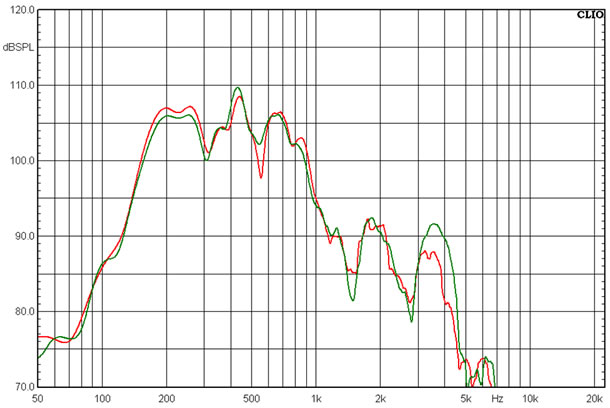

J'arrive après la bataille mais je vais essayer de faire modestement avancer le schmilblic.
* Les E120 conviennent bien, vu qu'ils ont un qts similaire, très bas et donc adapté aux charges pavillonnaires.
* Utilisable dès 200 hz oui. La longueur du pav importe plus que la surface de la bouche.
Ici le pav fait 55cm de profond, donc une longueur d'onde de coupure d'env 2.20 m, soit 155 hz.
En vrai même en ajoutant 20%, on ne dépasse pas 200hz. C'est heureux, vu l taille du bestiau.
Voir plus bas les simuls comparées du TT-112 et du MT-130, c'est conforme à la théorie.
Cerise sur le gâteau s'il est posé au sol, avec le room gain, le 150 hz devrait passer sans problème. Sans compter le gain en db.
