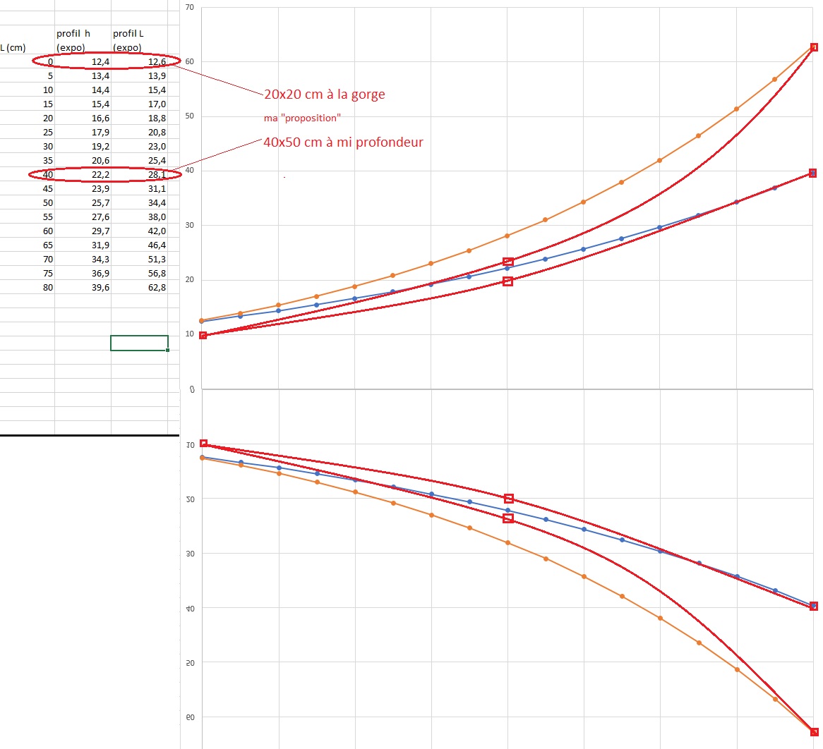

Laurent (LOL), je me suis permis de commenter ton design (le rouge est pour plus de lisibilité) selon :
courbes de Bezier https://fr.wikipedia.org/wiki/Courbe_de_B%C3%A9zier
et mon expérience (rien de mieux qu'une "baguette en bois 10x10mm" pour dessiner un profil qui satisfait l’œil et la main Wink)
Amicalement, Jean-Yves

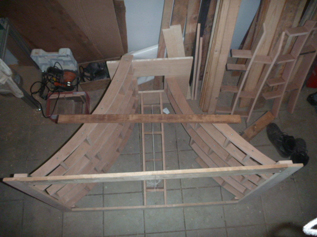

Jean Yves, trop tard :-( j'ai déjà coupé tous les profils pour faire l'ossature selon le plan que j'avais posté !!
#84
RE: Pavillon avant pour 414
peu de temps, mais ça avance doucement tout de même...
C'est énorme, j'arrive pas à tourner autour dans mon garage :-)
je vais tenter de terminer l'ossature pour ce weekend, j'aimerais bien pouvoir ensuite faire un plaquage en carton afin de l'installer pour faire quelques mesures ;-)
Si ça marche, il me faudra faire toute la surface du pav en dur !!

taf du jour, finition de l'ossature, placage en carton et qq mesures...
pas le temps de faire des commentaire, je vous laisse faire :-)
Mesure à 50 cm compare baffle plan - pavillon
Mesure à 1 m compare baffle plan - pavillon
Mesure au point d'écoute compare baffle plan - pavillon

Salut Lolo,
voilà qui est nettement mieux, et qui t'oblige donc à faire le second Smile
par ailleurs, un truc que ne rend pas la mesure c'est l'impact,
et ensuite faudra encore que tu compares avec et sans charge close arrière,
encore qu'avec du Altec, ça doit sonner mieux "sans charge"...
le travail valait le coup, mais ce n'est pas fini, et faudra que ça soit en "full bois"...
A+
Oliv'
#89
Salut Oliv'
ouaip, avant de faire le second, va déjà falloir finir le premier :-) et rien que ça, ça va être long...
De plus vu la taille des machins, il faut que je les fasse démontable sinon, ça passe pas dans l'escalier (j'avais un peu pas passé à ça.... ;-) )
Pour le moment, c'est open derrière, et carré de 20 x 20, je ne sais pas ce que je pourrais modifier sur la courbe de réponse...
Ce qui me plait bien à première vu c'est que je gagne en bas (limite plus besoin de sub là) et que je comble un peu le trou dans la zone 300-500 ...
ça va m'obliger aussi à repenser toute la pièce car du coup c'est galère avec la batterie, je vais devoir la mettre ailleurs, sans doute derrière mon fauteuil d'écoute.
