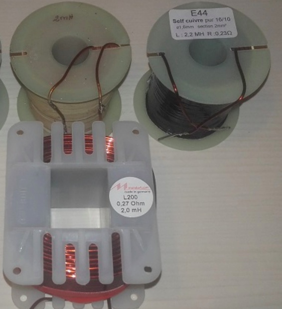

RE: Etude de filtre : JMLC 24/24 Q_O, boomer / pavillon
JM Plantefeve a écrit :Mais sur les bobines multicouches comme chez Mundorf :
Donc pour 2mH avec nos bobines audiophiles, c'est 33% de résistance en plus en true balanced qu'en unbalanced.
Merci à toi, Jean-Marc.
Merci Jean-Marc pour cet éclairage. Il y a apparemment de bien meilleurs stratèges que Mundorf pour optimiser les variables:
Chez E44, fil en 16/10, L= 2,2 mH pour R = 0,23 Ohms ( à 24 € )
http://www.e44.com/composants/composants...SP2.2.html
Mundorf, série L200 , fil en 20/10 , L= 2 mH pour R = 0,27 Ohm ( à 50 € !! )
https://www.audiophonics.fr/fr/bobines-m...-3370.html
