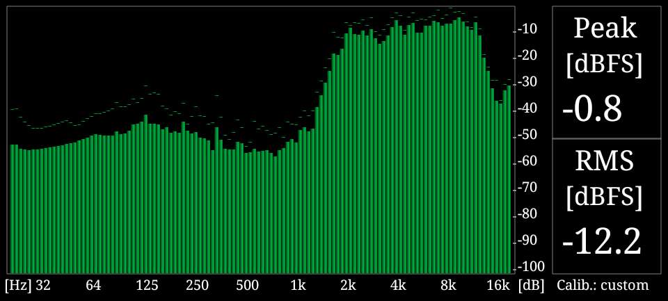

Sur les dômes, gros pic à Fo (vers 1200 hz) qui peut monter à 20 ohms... Autant ne pas en tenir compte, non ?
Cas d'école (?) pas plus tard que ce matin, avec des HF1300 Celestion que je vends sur LBC :
* Impédance théorique 15 ohms
* Rc mesurée 12 ohms
Pour obtenir la belle coupure raide à 2 khz que tu vois ci-dessous, j'ai mis 2.3 uF et 0.6 mH après de nombreux tâtonnements.
Ces valeurs correspondent bien à la théorie pour du 12 ohms, mais...pour une coupure à 4100 hz Tongue
Après tout, qu'importe que le chat soit noir ou blanc... Cool
