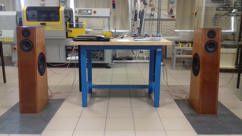

Ce mercredi 21 juin 18h, à l'occasion de la fête de la musique, installation éphémère d'un système à électronique Full Digital :
  • un labo industriel à l'acoustique assez neutre
  • un lecteur DVD Philips en source numérique
  • un nanoDIGI en filtre IIR (réglé la veille pour un trio de cibles électroacoustiques Synkron, système de mesure Omnimic)
  • trois Full Digital Amplifier stéréo VX2 Topping
  • deux enceintes 3 voies (DIY à haut-parleurs SB Acoustics)
  • une playlist de 18 morceaux hétérogènes... pour une séance de 2 heures
  • un peu de Champagne
  • une quinzaine de collègues (hétérogènes) en auditeurs et assistants
Assistants puisque chacun avait accepté de présenter un morceau en une minute, le titre, la petite histoire, l'auteur, les musiciens ... Tous dubitatifs.
Le boulot d'investigation fut pourtant exemplaire à l'écoute de leurs présentations. Du coup, après la playlist, personne n'a parlé de grave profond, de médium clair ou d'aigu précis. Mais d'immersion musicale, de beauté, d'émotion(s), ... et de "quand est-ce qu'on remet çà ?!".
