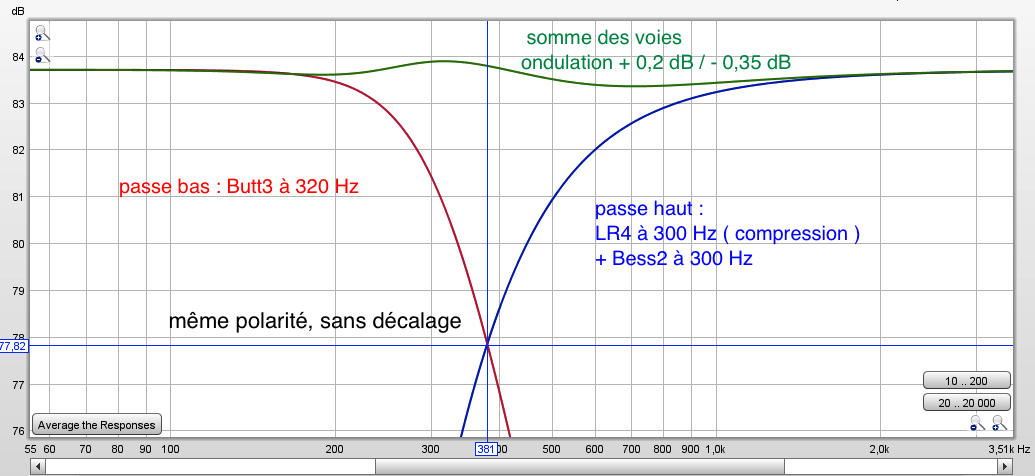

Dans ces simulations, la coupure du pavillon est fixée à 300 Hz, le filtre électrique au passe bas de type Butt 3
et du passe haut d'ordre 2, Butt ou Bess pour le dernier.
Pour la phase, la réponse de l'ensemble se comporte comme un filtre
de répartition du 4eme ordre, les hp étant branchés sur la même polarité, sans ou avec un faible décalage.
Pour F croisement à 500 Hz ( 1,66 x Fcomp )
petit délai au boomer, ondulation dans l'axe < 0,6 dB
Pour F croisement à 450 Hz ( 1,5 x Fcomp )
pas de délai, ondulation dans l'axe < 0,2 dB

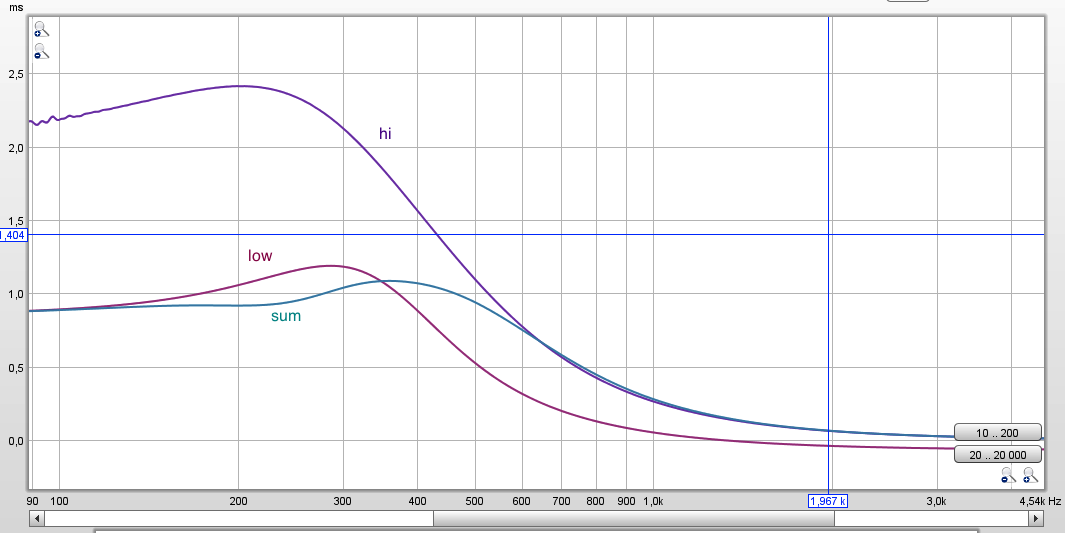

Pour F croisement à 415 Hz ( 1,4 x Fcomp) petit délai au pavillon,
avec l'allure du group delay, comparable pour les autres formules
Pour F croisement à 380 Hz ( 1,28 x Fcomp)
formule limite comme le filtre au passe haut devient un Bessel 2 à la même fréquence que la coupure acoustique du pavillon.

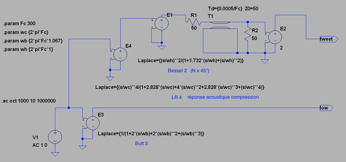

Pour les joueurs, le LTspice, clic droit pour modifier les données:
.txt   filtre pour comp3-6 A.txt (Taille : 2,61 Ko / Téléchargements : 537)
(modifier l'extension de txt en asc)

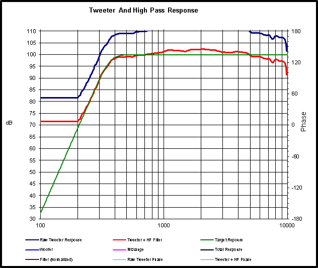

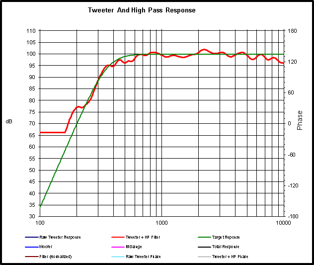

Beaucoup de mesures.
TAD TD-4001 + pavillon TH-4001 (Hypex, Fc = 320Hz; measurement published in official TAD spec sheet):
TAD TD-2001 + pavillon Yamamoto SS500 (Hypex, Fc = 500Hz; measurement by Yamamoto):
JBL 2445J + pavillon Arai A300E (Exp, Fc = 300Hz; measurement by Yuichi Arai):
JBL 2450J avec diaphragmes Truextent Be + pavillon Arai A320FL (Hypex, Fc = 320Hz; my own system and measurements - http://www.homebuilthifi.com/project/18865):
Dans tous les cas, la réponse mesurée est en rouge (sans filtre ni condensateur "protection"), et en vert la courbe cible -36dB/oct.
Marco
RE: Filtrages pour pavillons
C'est bizarre, je n'ai pas trouvė la même chose avec mes pavillons. Je suis plutôt à 24 db.

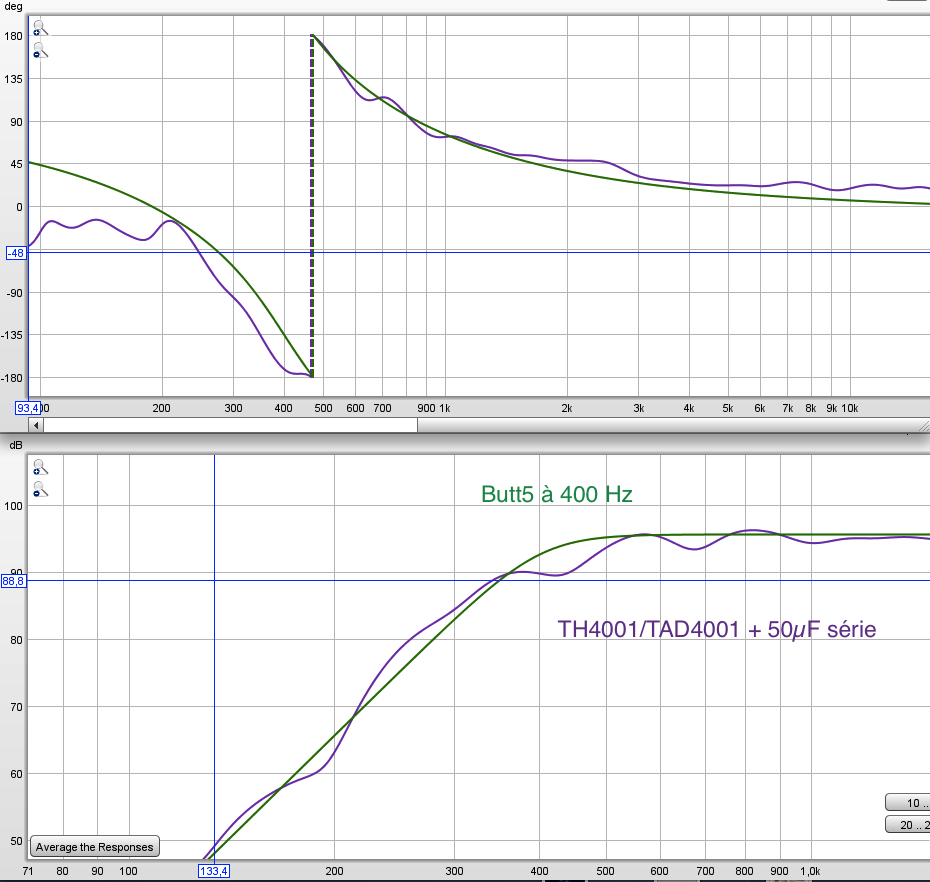

RE: Filtrages pour ( quelques ) pavillons
Pour l'ensemble TD-4001 + pavillon TH-4001 j'ai une mesure faite
avec une 50 µf série ( fc 400 Hz / 8 ohms ) qui me fait bien penser à un 4eme ordre acoustique + 1 électrique, mais Fc prise à 400 Hz effectifs:
#9
La mesure du 4001 publiėe par Marco me semble douteuse, la pente ne me semble pas naturelle... Coupure de protection pour la mesure ?
