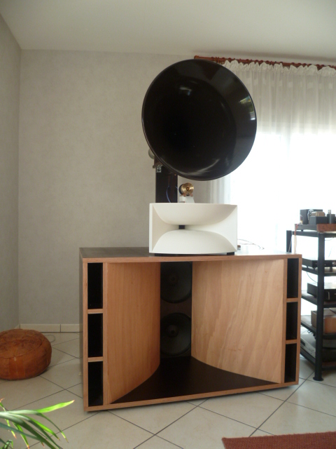

je t'invite pour une écoute dans la grande Aquitaine !, d'un système 4 voies
.     en passif 12 db,que tu as écouté, il y a quelques années,
mais qui as bien progressé au niveau du médium et de l'amplification avec l'aide de Mr Gilles-Kaneda     .
A+ Dominique.

dom86 a écrit :Bonsoir Claude,
mais qui as bien progressé au niveau du médium et de l'amplification avec l'aide de Mr Gilles-Kaneda.
A+ Dominique.
On s'ennuie pas par chez vous !
Merci Dominique de nous montrer Cet Ensemble de Haut-Parleurs. Je suis convaincu qu'un grand système à pavillon procure des sensations inégalables.
Si en plus les électroniques sont Kanéda la musique n'est pas loin de ton salon d'écoute Wink
Dommage pour les Mélaudiens qui n'auront jamais cela à Ablon Sad ...en comparaison...
