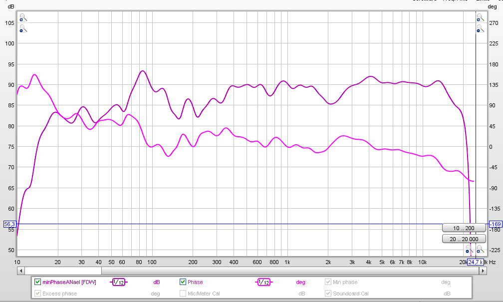

La mesure initiale utilisée pour illustration est une deux voies hr, filtrée en Q.O. fenêtrage fdw 7 cycles + pondération 1/12 oct.
A :
export de l'impulsion à phase minimum:
et ré-import dans Rew, en alignant les niveaux si nécessaire.
B :
En utilisant la fonction A/B dans Rew on obtient une amplitude (quasi droite à 0 dB ) et l'excess phase:
qui est exporté en .txt pour aller vers rePhase:
la courbe de phase y est égalisée via les fonctions " filters linéarisation" puis les "paragraphic phase EQ "
puis "clear measurement" pour faire apparaitre la correction effective qui est l'excess phase renversé de la mesure initiale.
