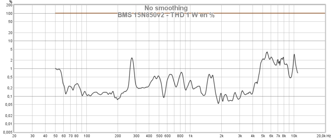

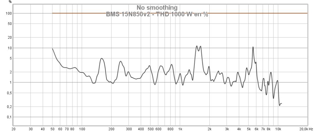

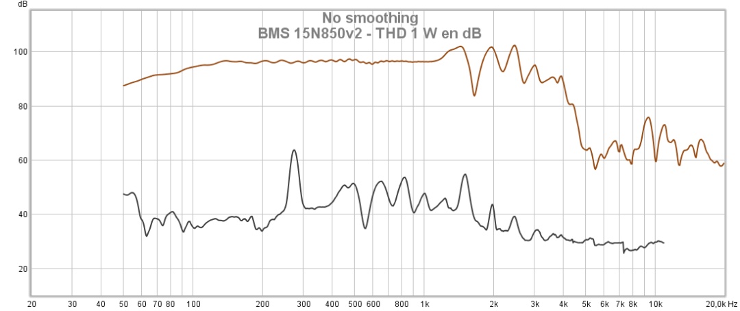

Ci-après les courbes de THD du BMS 15N850v2, en dB et en %, à 1W et à 1000 W :
1W :
Le pic à 280 Hz est une singularité liée à l'installation de mesure.
1000W :
Ce HP est très performant en distorsion, mais pas seulement. Sa réponse est également très linéaire. De ce point de vue, l'infraflex présente un fort accident de réponse de 15 dB à 300 Hz (voir l'échelle), mais c'est peut-être dû aux conditions de mesure.

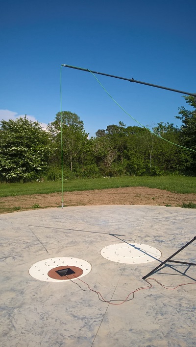

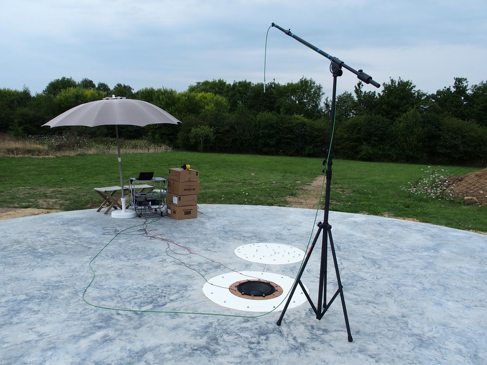

Effectivement, les mesures ont été faites en extérieur, en demi-espace.
Voici l'installation de mesure utilisée ce jour-là :

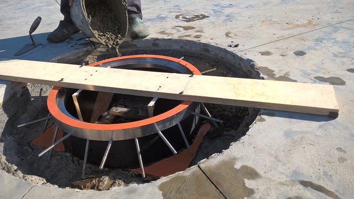

La cavité encastrée est un caisson CEI de 280 litres.

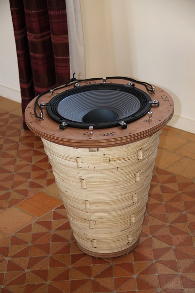

Dans ce volume, nous avons installé le HP monté dans un outillage modulaire que nous appelons "la manche à air", charge close capable de s'adapter à des HP de tous diamètres de 6 à 18 pouces, ici, précisément, avec un 15" :
Depuis, nous avons fait évoluer les conditions de mesure. Notamment, nous avons éloigné le micro du pied support, ce qui a fait disparaître les ondulations observées sur la réponse, et nous avons dégagé l'aire de jeu...

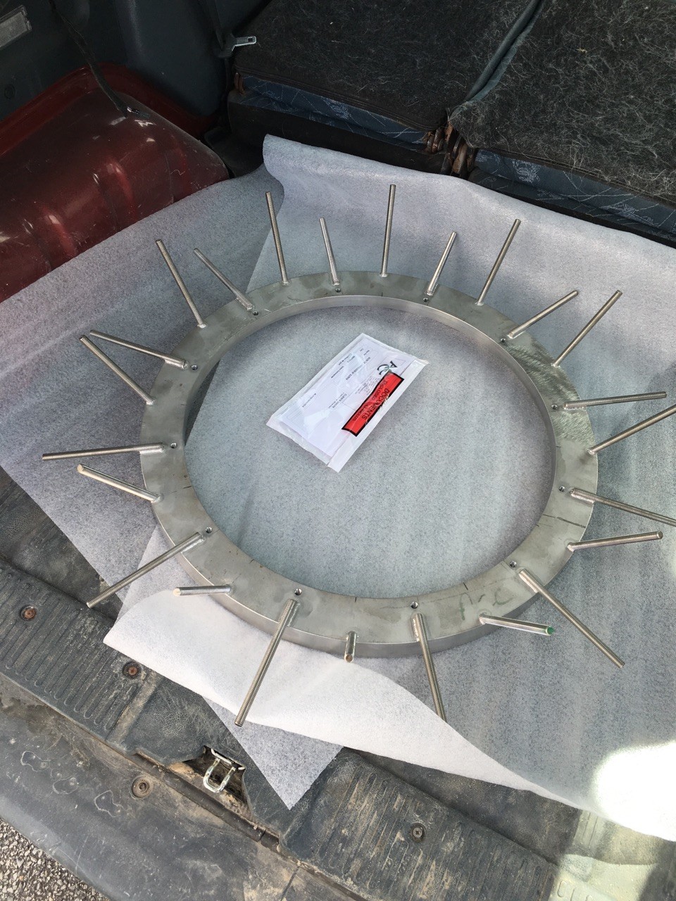

Nous avions également observé des anomalies de réponse que nous avons attribuées à des vibrations de la plaque d'obturation du caisson CEI, pourtant en CP marine de sapelli de 44 mm d'épaisseur. Depuis, cette plaque a été remplacée par une pièce en inox massif de même épaisseur scellée dans le béton. Nous l'étrennerons dans quelques semaines :
Dans ces conditions, les mesures effectuées sont incomparablement plus propres et plus exploitables que celles faites en intérieur, ce qui permet notamment des comparaisons rigoureuses entre HP.
Mais ces conditions de mesure sont sans effet sur la distorsion. Un HP en extérieur n'en produit pas moins qu'en intérieur, quelle en serait la raison ?

Les chiffres que tu nous montres à 1000w sont très différents de ceux du constructeur.....chez lui, la disto est plutôt à -10db à 1000w
