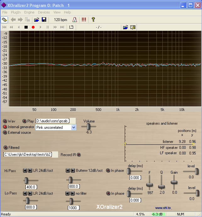

Dominique-Tanguy a écrit :Bonjour Jimbee,
Voici un exemple très parlant dans le cadre du sujet sur la phase...
Dans cas, filtrage passif, quelle est donc la recommendation qui permettrait de prednre en compte ces 77° de rotation, à part couper plus haut ?
Après c'est cuisine à l'inspiration de chacun...
par exemple en utilisant Xoralizer2 de Jean-Luc Ohl,
http://www.ohl.to/archives/202
on peut mettre en série deux fonctions et observer (*) que l'ensemble passe haut (LR4 à 400 Hz ( pavillon) + Butt2 à 800 Hz ( électrique )) + passe bas LR4 à 800 Hz ( électrique pour le boomer) a un comportement global très proche d'un raccord théorique en LR4 à 800 Hz, avec une ondulation > 0,7 dB. Les deux voies sur même polarité, sans décalage.
Donc pour le pavillon, ne le filtrer électriquement qu'en Butt2 / 800 Hz lui donnera en fait un comportement plutôt assimilable à un LR4 / 800 Hz.
cdt

Jimbee,
Je ne suis pas certain de bien comprendre l'ensemble de tes dernières informations. Dois-je comprendre que pour avoir un raccordement de mes voies grave et médium sur la même polarité et sans décalage, je devrais utiliser un Butt2 en passe-haut sur mon médium et un passe-bas en LR4 sur mon grave? Si tel est le cas, je pourrais bien essayer. Par contre, pour l'instant, je suis plutôt à une fréquence de raccordement vers 600 Hz et non 800Hz. Certes, d'une part j'aimerais reste dans ces eaux-là pour ne pas faire monter le 38 cm beaucoup plus haut, mais je suis limité avec une coupure électrique visée près de la coupure acoustique de mon ensemble pavillon/compression.

Sébastien,
C'est un exemple pour t'inciter à intégrer au départ la réponse du pavillon dans la recherche de la solution qui te convient, car elle ne peut pas être facilement déduite par des approches théoriques.
Un autre, à 600 Hz, en image, ondulation 0,7 dB de la réponse dans l'axe, mais avec avance de la comp. de 0,15 ms :-(

Sébastien a écrit :Maintenant, je n'ai aucune expérience en simulation, mais dans les deux que tu viens de me présenter, cela me fait réfléchir à savoir s'il vaudrait la peine de reporter fc vers 800 Hz pour bénéficier d'une meilleure phase vs fc vers 600 Hz.
C'est pas radicalement différent et pas forcément meilleur.
Très (très) schématiquement:
De part le pavillon, coupant acoustiquement à 400 Hz, l'avance de phase est de 77° à 800 Hz et environ 105 ° à 600 Hz.
Tout filtre électrique ne peut qu'en rajouter.
Dans les deux cas, la première valeur approchante en multiple de 45° est 90° = 2 x 45° et dans cette zone
l'impact du pavillon sur la phase se rapproche donc plutôt d'un 2eme ordre.
Alors il y a quelques chances qu'en ajoutant un filtre électrique du 2eme ordre dans cette zone de fréquences,
l'ensemble du filtrage effectif puisse se résoudre à la manière d'un quatrième ordre, ce que grosso modo montrent les deux simulations,
où, au final, la phase à 600 Hz n'est pas meilleure que la coupure soit à 600 ou 800 Hz.
