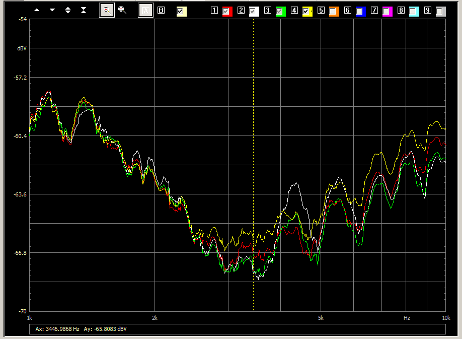

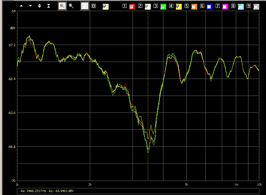

Je reviens sur ce post estival.
Je viens de procéder à des tests pour vérifier cette méthode d'aligement vertical à la fréquence d'aiguillage pour les centres émissifs d'un medium et d'un tweeter.
Le microphone était placé à 50 cm de distance sur l'axe horizontal à angle droit du milieu des centres des deux HP.
Des retards numériques correspondant à des reculs de :
4 mm (courbe grise)
7 mm (courbe verte)
11 mm (courbe rouge
14 mm (coubre jaune)
ont successivement été introduits dans la voie du medium (il est physiquement un peu avancé par rapport au tweeter) avec les filtrages suivants :
01_LR12
02_LR24
03_LR48
04_BUT48
05_NTM36
06_NTM52
La fréquence d'aiguillage était de 3480 Hz.
En utilisation normale, tous ces filtres présentent un écart de phase nul entre les HP EDIT ! sauf le BUT48 comme corrigé au post suivant par Jimbee (à cette fin, on inverse la polarité de l'un des HP pour le LR12), autrement dit, donnent une courbe en coïncidence plane.
A part pour le LR12 donc, la polarité a été inversée sur l'un des deux HP pour créer un creux dans la courbe de réponse
Le meilleur alignement est en principe celui qui correspond au plus grand creux. On constate que les courbes sont très ressérées.
L'idée est de déterminer le filtrage qui donne la réponse la plus sûre.
#95
RE: filtre actif 2x4 voie numérique Nova DC 8000
forr a écrit :En utilisation normale, tous ces filtres présentent un écart de phase nul entre les HP (à cette fin, on inverse la polarité de l'un des HP pour le LR12), autrement dit, donnent une courbe en coïncidence plane.
Bonjour Forr,
Sauf le Butt48 qui doit donner il me semble +3dB à Fc en réponse et coïncidence, ce pourquoi il rechigne à monter un creux aussi prononcé que les autres.
cdt
vérif:
#96
Bonnjour Jimbee,
Citation : Sauf le Butt48 qui doit donner il me semble +3dB à Fc en réponse et coïncidence, ce pourquoi il rechigne à monter un creux aussi prononcé que les autres.
Comme d'habitude, j'ai laissé passer un perle. Corrigée, merci.
Je ne l'ai jamais simulé, celui-là, ni même écouté, à part sur du log chirp d'enfer.
CdT.

Tentative d'une autre procédure d'alignement :
- filtrage 06but à 3.48 kHz, même polarité pour les haut-parleurs
- introduction de retards sur le medium comme précédemment :
4 mm (courbes grise)
7 mm (courbes verte)
11 mm (courbes rouge
14 mm (courbes jaune)
La semaine passée, j'ai investigué à propose de l'emplacement du diaphragme des micros de mesure par rapport à leur extrémité :
http://www.diyaudio.com/forums/equipment...front.html
Le but était de determiner, à la fréquence charnière du filtrage, le plan d'émission des HP par rapport à leur platine support et de m'en servir pour déduire l'écart géométrique entre un medium et un tweeter que j'avais déjà montés sur un baffle.
J'étais arrivé à un écart de 7 mm.
La procédure de la mesure d'inversion de l'un des HP pour trouver, par introduction de retards numériques, le trou le plus profond (cf mon post d'hier à 23:08:53) donne des résultats un peu fluctuants.
On ne peut pas dire que le retard correspondant à un recul géométrique de 7 mm s'y détache nettement des autres.
La procédure faisant appel à la phase plate d'un filtrage à 6 dB/o met beaucoup mieux cette valeur en évidence.
Je pense toutefois que, les émissions des haut-parleurs présentant un écart de phase de 90°, elle n'est pas idéale et qu'un filtre à phase plate avec émission des HP sans écart de phase donnerait des résultats plus probants. Au FIR !
