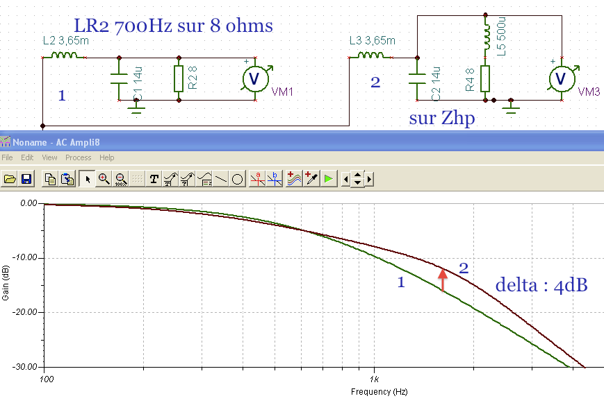

Sébastien a écrit :J'en comprends que ce type de circuit sert lorsque que la fréquence de coupure est dans une zone où l'impédance est différente de l'impédance nominale du HP en question.
Oui et non, un exemple:
Un LR2 à 700 Hz est calculé pour 8 Ohms.
L'influence de la self du hp de 0,5 mH est considérée négligeable, l'impédance hp ne dépasse 10 Ohms qu'autour de 2 kHz
(à comparer avec tes mesures de Z du 416.)
-->La différence d'affaiblissement entre courbe attendue et réelle atteint 4dB sur 2/3 oct.
Merci Jimbee. Il faut donc regarder les choses dans leur globalité et voir ce qui se passe après fc.

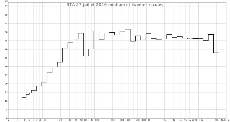

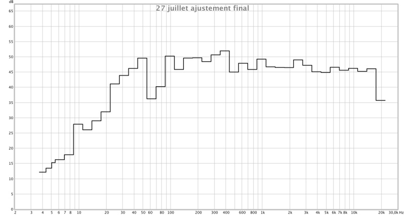

Aujourd'hui, je me suis amusé sur trois fronts: 1) l'ajustement de l'atténuation de mon tweeter; 2) le positionnement des tweeter et médium pour une réponse la plus linéaire à la position d'écoute et 3) un survol avec générateur de fréquence pour entendre et mesurer précisément ce qui se passe dans l'important trou vers 60 Hz.
En reculant les deux voies médium et aigu, sans atténuation du tweeter, j'obtiens ceci:
À l'écoute, on sent trop la présence des hautes fréquences, surtout sur les voix. Cela génère des "parasites fréquentiels" qui font perdre du réalisme au rendu.
Une fois le tweeter atténué de 3 dB, j'arrive à cela:
Et les duretés sur les voix ont disparu.
En reculant tweeter et médium, la réponse est plus linéaire, mais cela se fait dans ce cas-ci au détriment du calage temporel.
Ce qui me vient en tête pour la suite des travaux serait d'essayer de moins atténuer ma voie médium de 1 ou 2 dB.
Enfin, concernant le trou vers 60 Hz, il se présente bel est bien de 64 à 67 Hz, mais je ne suis pas sûr que je l'entendrais en plein écoute musicale.
