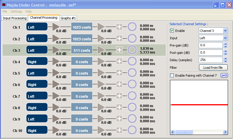

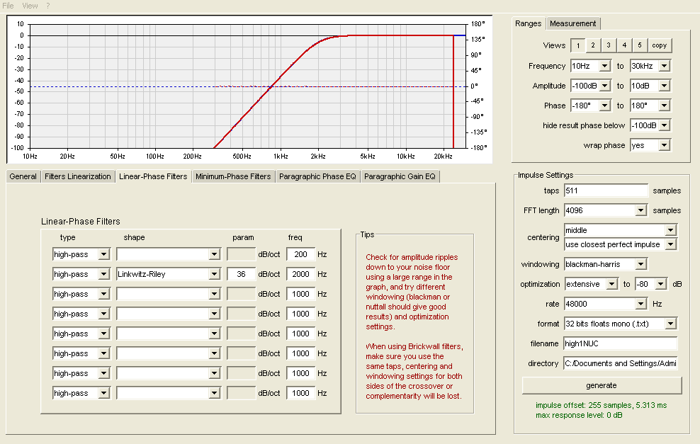

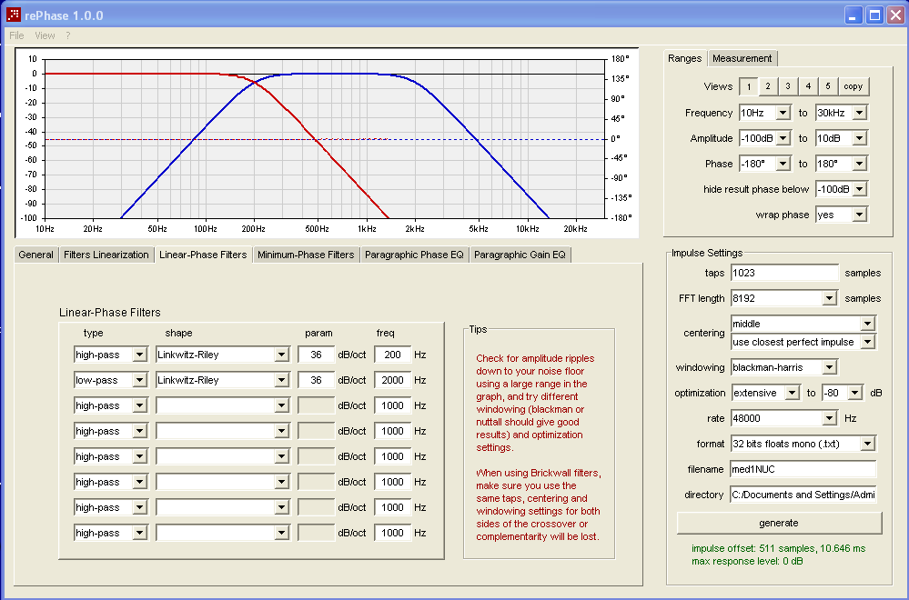

Rephase génère des fichiers ( coefficients fir en txt ) pour Nuc.
En 48 kHz, la limite en puissance donnerait, et en rusant, des pentes max de 21 dB/oct, en profil LR, pour une fc à 120 Hz.
- pour trois voies 200 Hz et 2 kHz, filtres "LR"6 à phase linéaire:
set up fir
filtres grave et médium dans rePhase avec 1023 taps,
export des coefs au format txt
idem voie haute avec 511 taps
charger les coefs. pour chaque voie dans nuc (load from file )
et ajuster le délai ch3 en fonction de la différence de taps

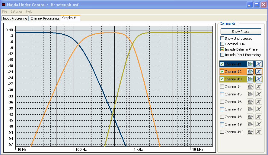

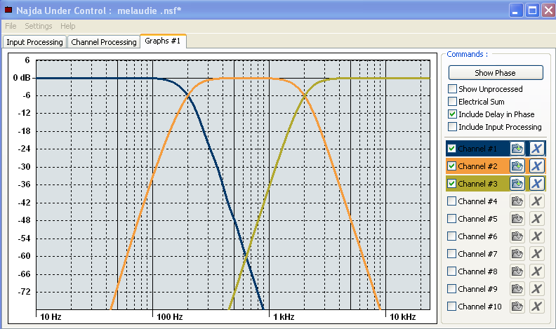

courbes dans nuc

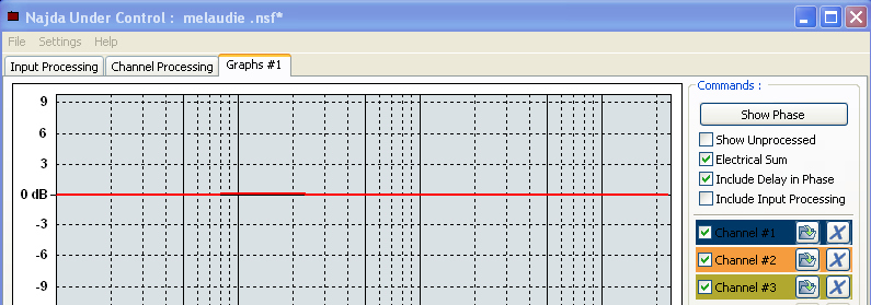

la somme des courbes dans najda en incluant le délai ch3
mais l'affichage de la phase ne fonctionne pas comme attendu.
