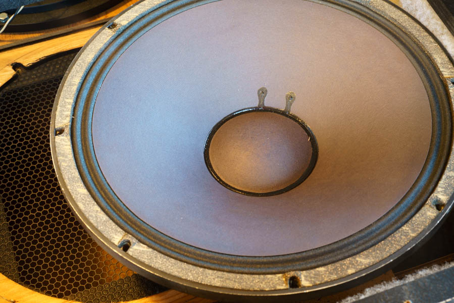

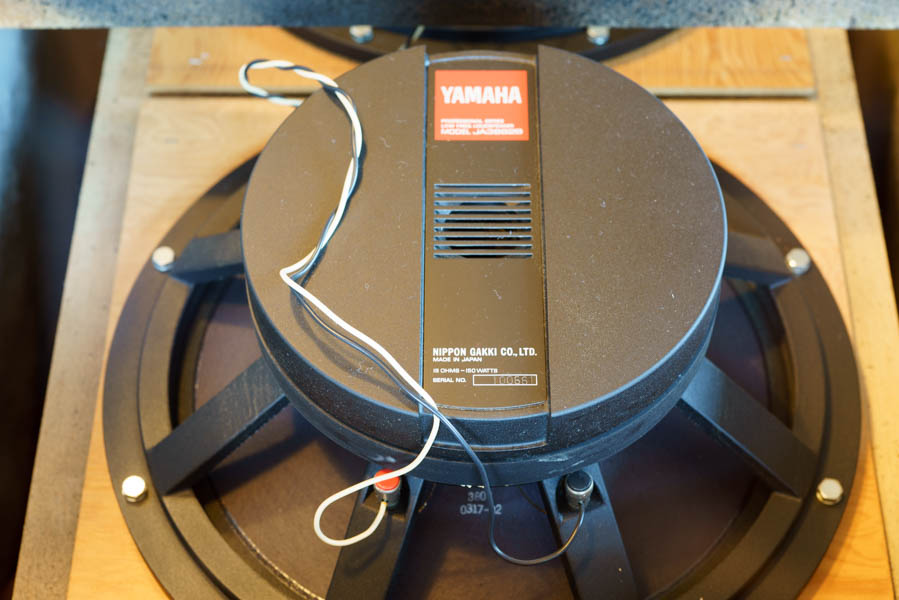

Je me suis finalement lancé à démonter un haut-parleur pour le mesurer avec Limp.
De bien beaux bébés :
[Image: attachment.php?aid=12589]
[Image: attachment.php?aid=12590]

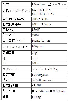

J'ai appliqué le protocole de mesure proposé par LIMP, en faisant deux mesures d'impédance, la deuxième en ajoutant une masse de 27 g sur le cône. Je trouve des écarts assez significatifs avec les rares infos glanées sur internet :
[Image: attachment.php?aid=12583] [Image: attachment.php?aid=12584]
J'en ai profité pour évaluer le volume de l'enceinte : 281 litres
J'ai posté les info dans la base temporaire de Tonipe.

Dominique, ils ont quel âge, tes HP? Pour des HP anciens, qui plus est ayant eu une utilisation intensive (ce sont des enceinte de sono, à la base, non?), ça ne me parait pas surprenant que les paramètres aient bougé.
As-tu essayé de mesurer les autres, pour comparer?
Pour le câblage, je ne sais pas si Yamaha mettait du CuAg dans ses enceintes pro. C'est plutôt un truc d'audiophile, ça. Ca pourrait être du cuivre étamé ou de l'alu.
A moins que tu aies changé les câbles d'origine pour du CuAg.
Mikael
RE: Yamaha JA-3882 - Mesure paramètres TS
Ce sont les câbles d'origine, mais j'ai commencé l'installation du filtre dans les enceintes aujourd'hui et j'en ai profité pour les recâbler en QED anniversary que j'avais sous la main.
Pour les paramètres, les indos du tableau Yamaha sont difficiles à corrėler avec les paramètre TS que j'ai mesurés. Par exemple, ils annoncent 102 db, mais mesurės dans quelle condition ? Je mesure 99, pour un HP non baflė, c'est dėjà beaucoup. De même, je ne suis pas sûr de la valeur de 30 Hz qu'ils affichent... Ce n'est peut être pas la frėquence de rėsonnance du HP. La masse de la membranne, le Qts sont très proches...
