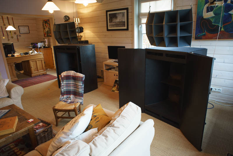

RE: Yamaha JA-3882 - Mesure paramètres TS - Dominique-Tanguy - 16/01/2016
Les enceintes dans lesquelles ils ont montės sont des enceintes Yamaha :
L'histoire de leur acquisition est relatėe dans ce fil :
https://forums.melaudia.net/showthread.php?tid=4155
Elles sont chargées par un pavillon frontal, ėtendu gràce aux ailes. Je voudrais les faire descendre 10 Hz plus bas. Je me demande si je peux y arriver en augmentant le volume. C'est assez facile à faire...
