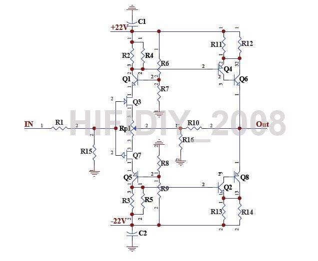

Bonjour William,
bravo, fabrication très pro, où te procures tu les connecteurs noirs
à vis qui sont fixés sur les plaques à trous ?.
Est il possible d'avoir le schéma de l'ampli avec l'alim régulée ?.
Pour les condensateurs FRS: C 154 de BHC, TFRS : C 154 de BHC.
Cordialement.
Dominique.

bonjour Dominique,
Les barrettes de connexions de marque CINCH , chez SELECTRONIC: http://www.selectronic.fr/bornier-chassi...voies.html
ils sont devenus très chers, ces connecteurs ont pris 30% en 2 ans, je pense que sur la toile tu peux les trouver ailleurs.
il n'y a pas de régulation c'est un alim en PY
le schéma voir la revue l'audiophile 8W le Monstre de jean HIRAGA. Tu as toutes les billes
les condos je n'ai pas compris
remonte ce fil tu vas trouver ta vie sur d'autres infos.
cordialement
William

William,
je connais le schéma 8 watts le monstre (j'en ai fabriqué une dizaine),
je pensais que le schéma avait été modifié !.
Pour la référence des condensateurs BHC (Philips) C 114 pour les TFRS,
C 154 pour les FRS., ci-joint photo des TFRS (C 114). Le dernier ''monstre ''
que j'avais fabriqué avait 2 C 154 (22000µf/40V) en préfiltrage , 6 C 154
(67000µf/25V) en filtrage.
A+ Dominique.
